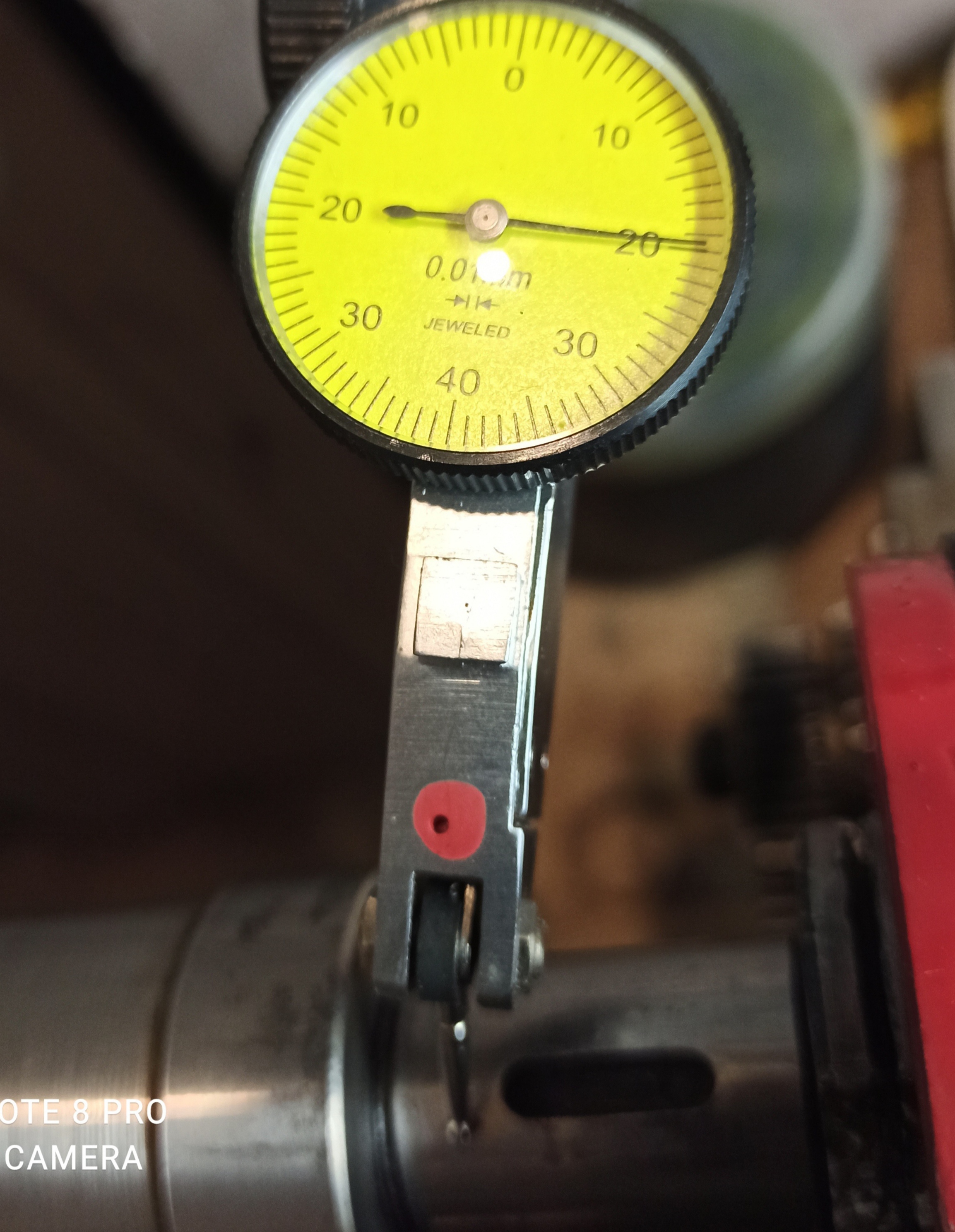

Obrazek Dotoczylem podkładkę między łożysko a wkładkę łożyska oporowego, teraz łożysko ładnie dociska wkładkę.Po założeniu koła pasowego na wrzeciono widać jak krzywo się kręci.Zegar pokazuje dwie dychy bicia na końcu wrzeciona.Prostowac jak tak to jak,czy zostawić.Boje się że takie bicie będzie miało wpływ na łożyska i panewkę.

Na którym
Końcu i na jakiej płaszczyźnie
Masz to
Bicie ? Zmierz bicie na stożku wrzeciona i na bazie pod
Koła
Pasowe .

Post napisał: rc36 » 05 lut 2022, 17:15
Krzywe wrzeciono od strony koła pasowego to częsta przypadłość w tych tokarkach, trzeba prostować wrzeciono lub dorobić/kupić sprawne.

Post napisał: europas » 05 lut 2022, 18:01
Bicie w stożku wrzeciona jedna setka
Bicie dwie dychy od strony koła pasowego.Jest pokazane na zdjęciuBicie na stożku mierzone wewnątrz wrzeciona

Post napisał: mike217 » 06 lut 2022, 08:58
Bicie wewnątrz stożka najmniej Ciebie interesuje bo zarówno uchwyt tokarski jak i adapter zacisków swoją bazę maja na zewnętrznej części wrzeciona . Z tymi dwoma dychami niewiele zrobisz bo obawiam się , ze wrzeciono zepsujesz przy próbie prostowania . Olej to , taki urok tej maszyny . Moje obie tez nie są idealne a robią dobrze . Załóż koła i wtedy zobacz jak chodzi całość . Nie jest powiedziane ze koła są proste i być może nie odczujesz tego .

Post napisał: europas » 07 lut 2022, 21:54
I tego się obawiałem.Po założeniu koła pasowego na wrzeciono i włączeniu tokarki ,bicie jest masakra.Jednak bez prostowania się nie obejdzie.

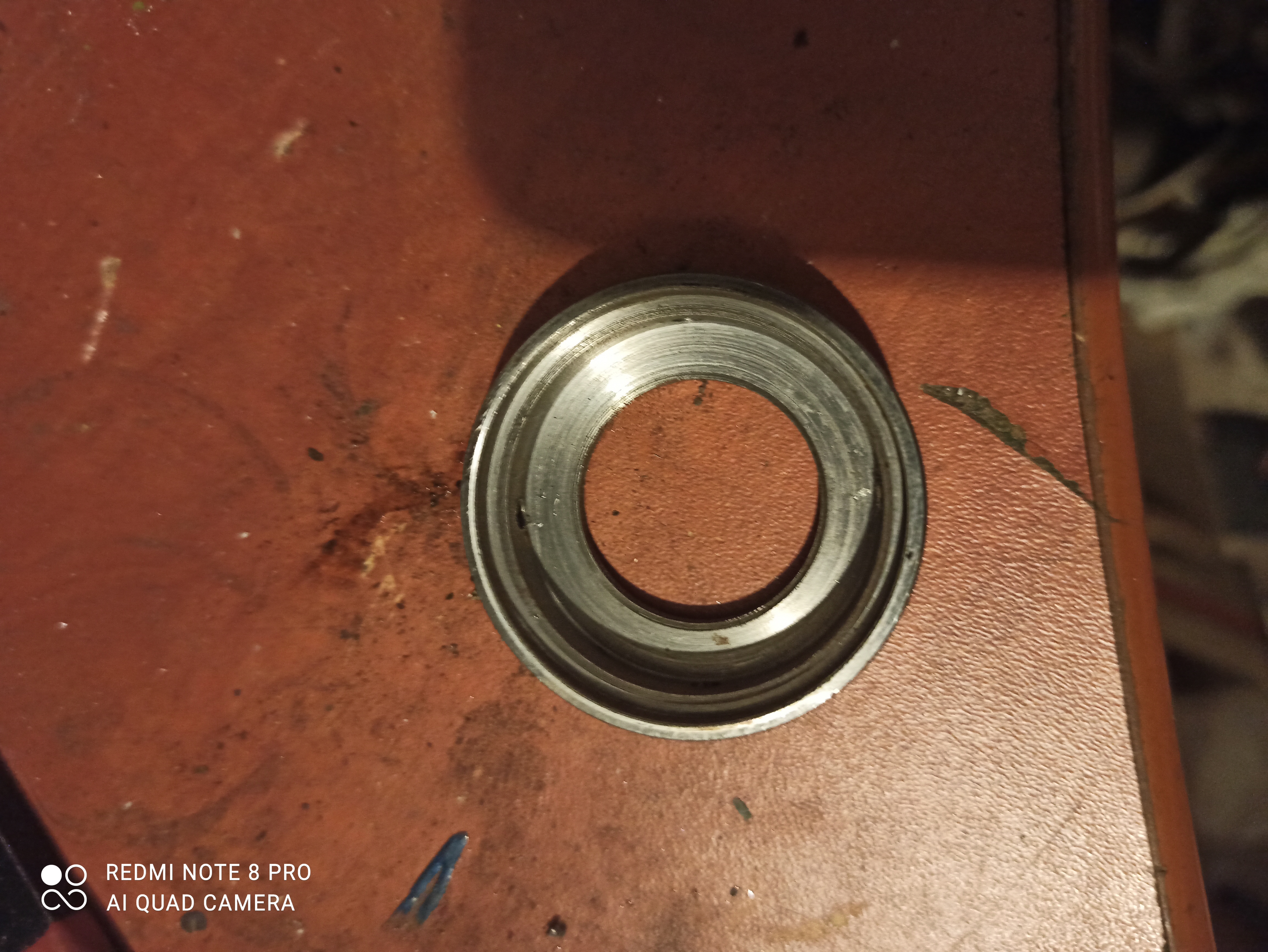

Post napisał: europas » 24 wrz 2022, 23:10
Witam.Czy ta strona ma byc w kierunku panewki.?Co tokarka to inaczej poskładane
