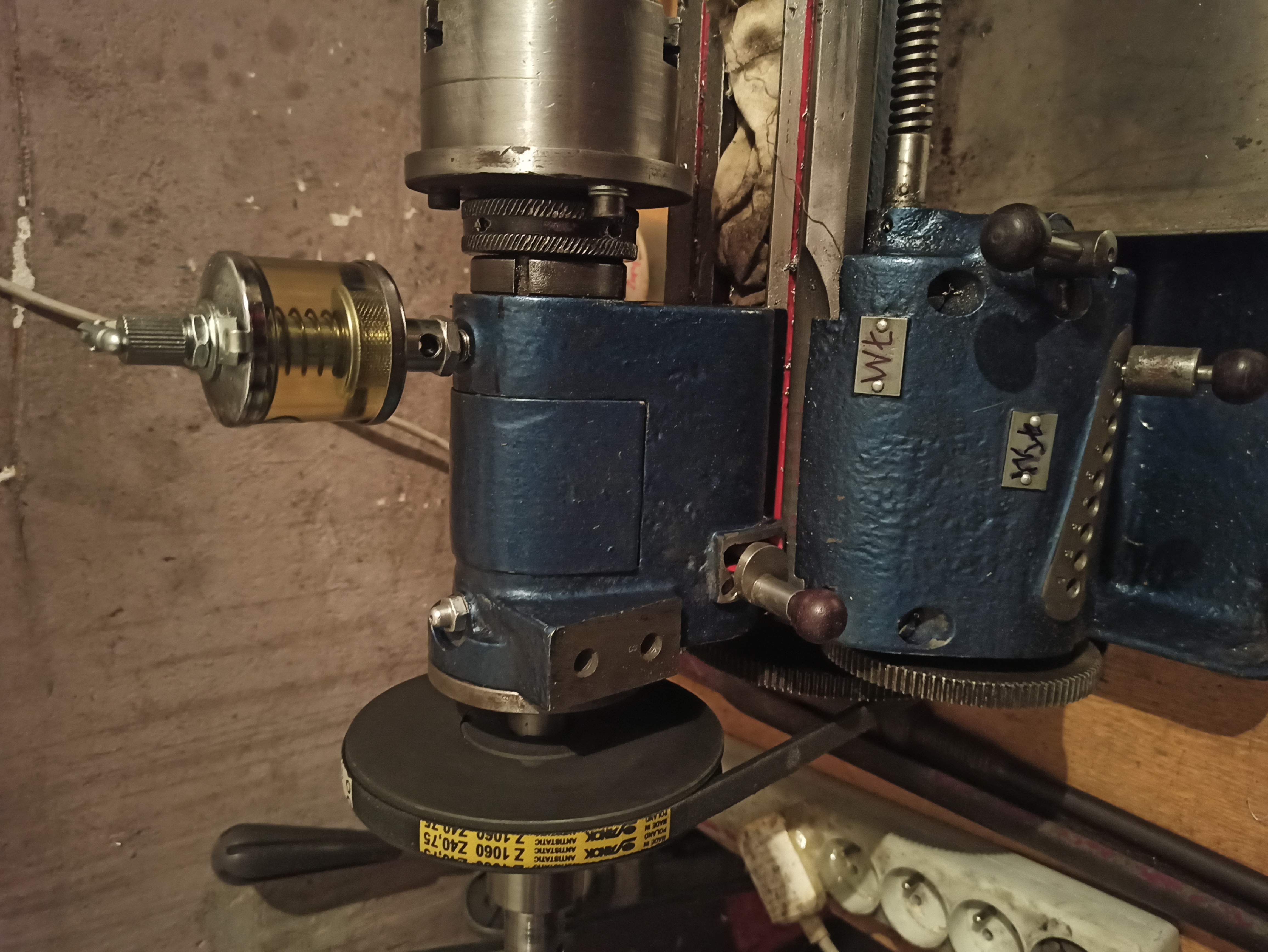

Jeśli jest to bicie a nie luz na panewce to powinno . Mierzyles na stożku czy już na tarczy ?

Sprawa sie chyba wyjasniła .Wydawało się ze nie ma luzu na panewce a jednak był.Po lekkim podwazeniu wrzeeciona pojawiał sie odchył kilka setek jednak nie wracał do puktu wyjscia.Jutro wolne wiec potestuje

Tam jakiś luz być musi bo by się nie kręciło 😎. Jak
Zrobisz za mały to stanie jak się zagrzeje na wyższych obrotach . Grunt to smarowanie a właściwie olejenie łożyska ślizgowego . Olej Lan 46 .

Tak jest smarowanie

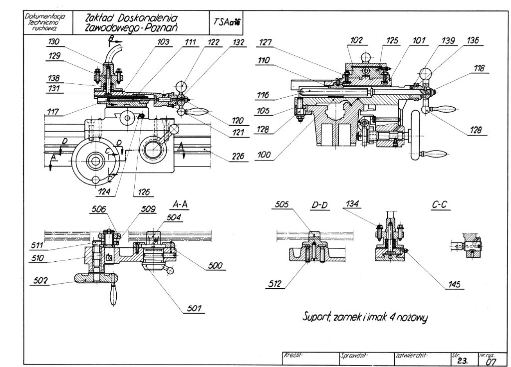

europas mógłbyś dać namiar na tą olejarkę?
Tak przy okazji, jeśli ktoś by chciał DTR do TSA16 dobrej jakości skan po polsku w PDF to posiadam, kupiłem ostatnio.
56 stron , rozmiar 61MB.
[email protected]

Post napisał: rc36 » 18 mar 2025, 15:36
Tokarka_TSA_16(1).pdf
(2.63 MiB) Pobrany 122 razy

Post napisał: europas » 18 mar 2025, 17:03
Wysłałem ci linka na poczte a zakupiłem na allegro
Dodane 31 minuty 33 sekundy:
Użytkownik ravK oczekuje jak to nazwał refundacji za dtr w wysoksci 25 zeta.Szkoda ze od razu nie postawił sprawy jasno tylko pokatnie oferuje sprzedaż.

Post napisał: ravK » 07 kwie 2025, 08:00
DTR do TSA16
https://drive.google.com/file/d/1QoOUxy ... drive_link
