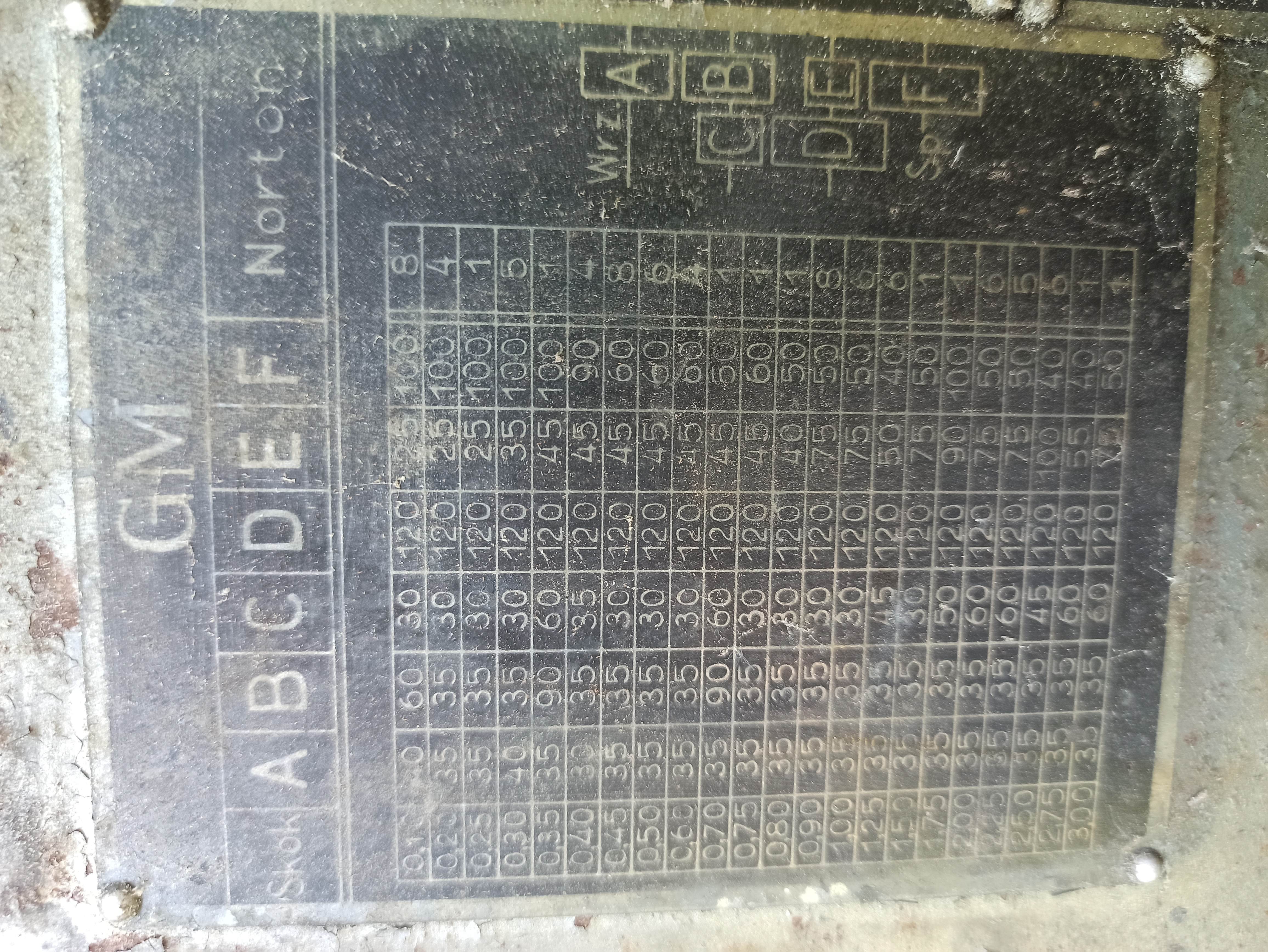

Witam.Chcę zlecić dorobienie kół do gitary ale mam pewne wątpliwiści .Na tabliczce z ustawieniami kół w pozycji D jest koło 127 , ale na mojej tabliczce w pozycji D jest koło 120.Pytanie czy błąd u mnie na tabliczce czy tak ma być ?I jeszcze jedno jaki jest moduł tych kół?

Jeśli masz TSA 16 to w pozycji D powinno być koło 127.
Koła zębate o module 1.

europas pisze:na mojej tabliczce w pozycji D jest koło 120.Pytanie czy błąd u mnie na tabliczce czy tak ma być ?I
Może ma inną śrubę, metryczną? (błąd zapisu na tabliczce raczej wykluczam)

Gitary to te które wchodzą w skład pozycji A, B, C, D, E, F w gitarze (bez kół Nortona).. (D=127 ?)
