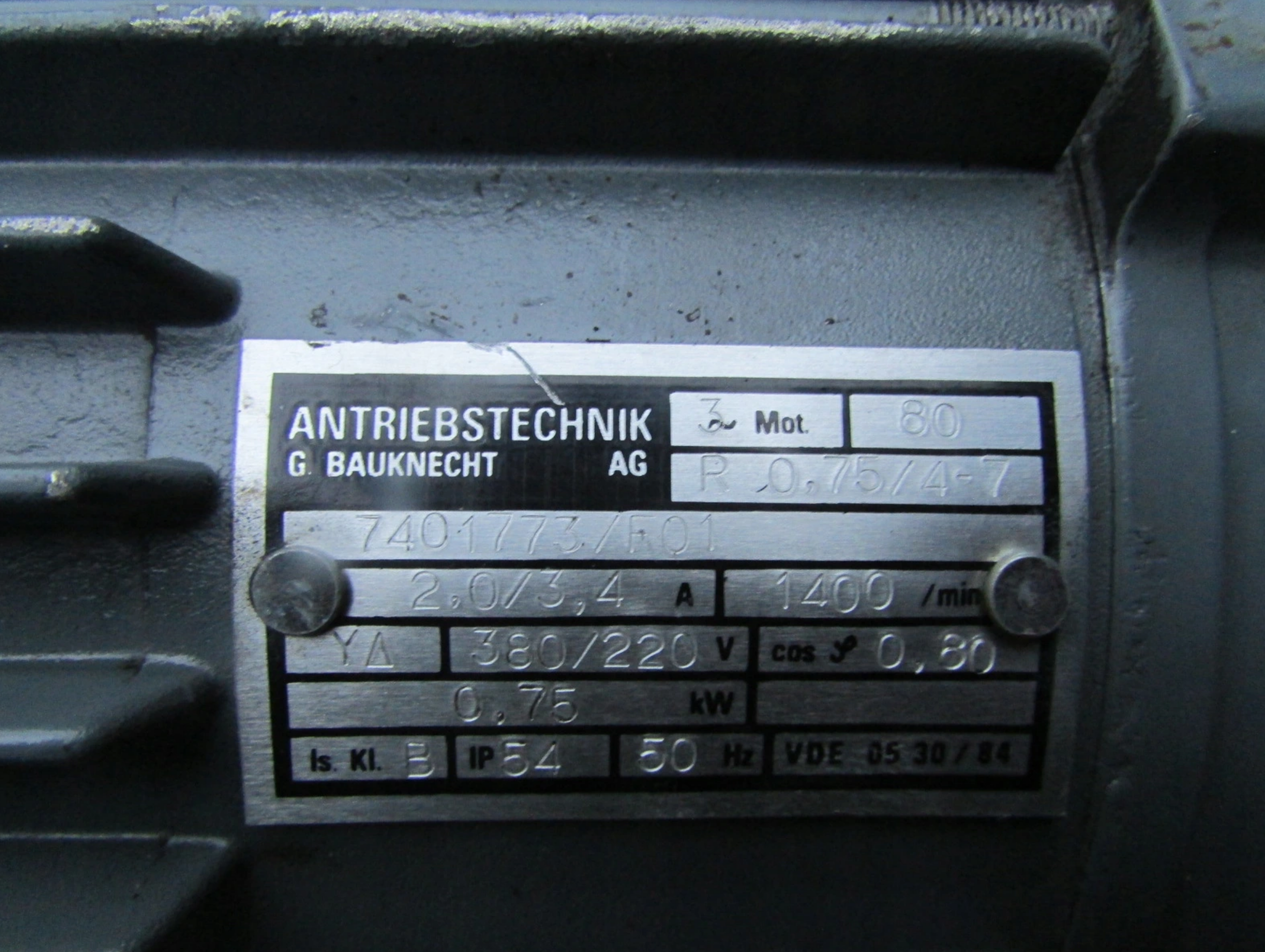

Planuję zamówić taki silnik:
Jeśli dobrze czytam tabliczkę to jest to silnik trójfazowy zarówno na 3x380V jak i 3x220V z możliwością podłączenia zarówno w gwiazdę i trójkąt. Jeżeli dobrze rozumiem, to silnik przy 3x230V (220) bierze 3,4A.
Czy nie wystarczy wtedy ten falownik? Ta sama seria co ten poprzedni INVT, ale słabszy (4,2A zamiast 7,5A). Nie planuje dawać większego silnika, bo i tak muszę zmieścić nowy w miejscu starego (montaż obok odpada).

Będzie ten zestaw działał, falownik nie musi być przewymiarowany.

Silnik będzie działał ale szukałbym czegoś z klasą izolacji F. Klasa B przy falowniku to taki se pomysł.
Masz to na tabliczce oznaczone jako Is. Kl. B.
Ten silnik to staruszek.

Silnik znalazłem droższy tylko o 50zł, ale z klasą F.
