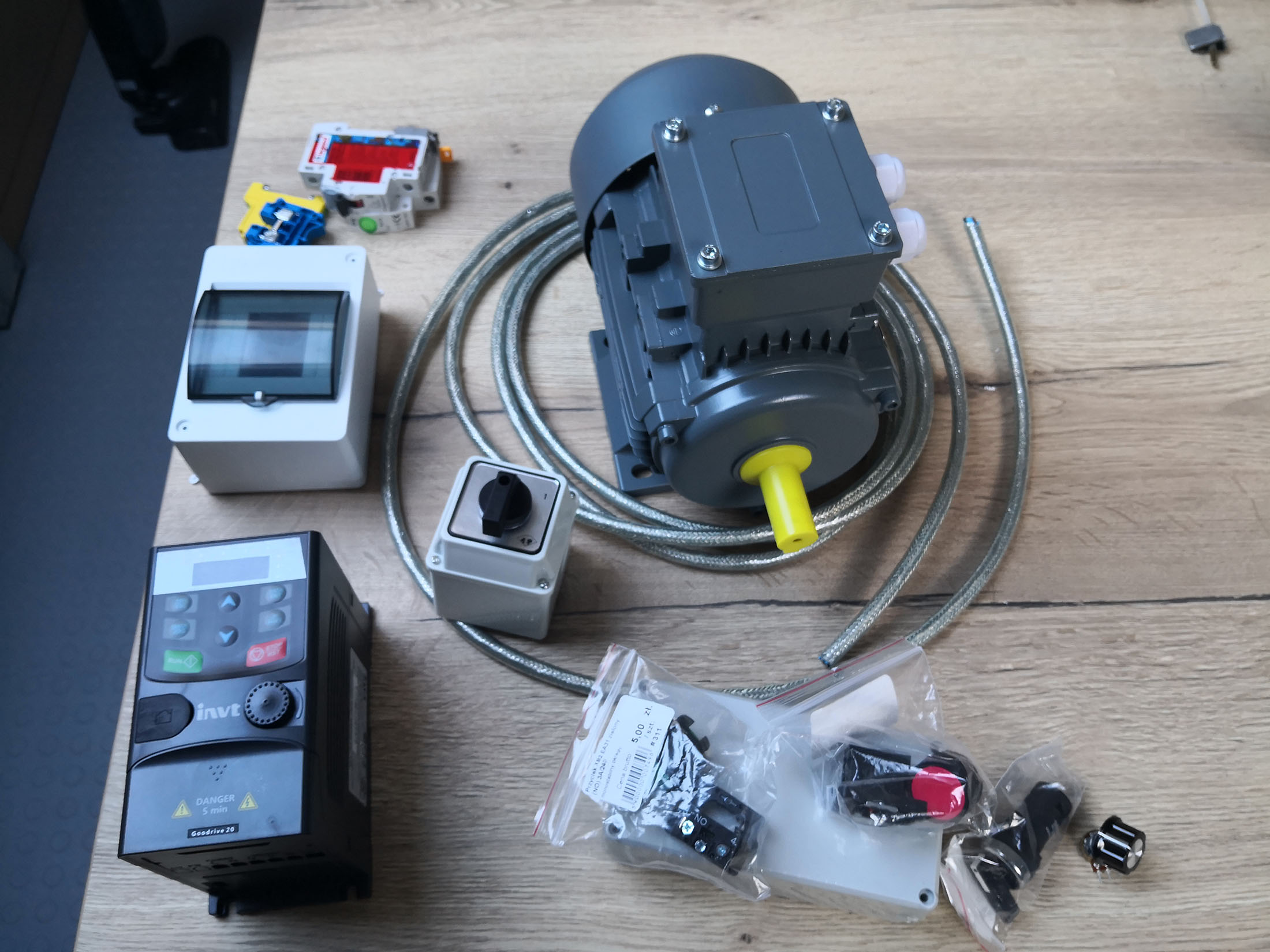

Panowie dziękuję za rady.
Sprzęt zakupiony i już w domu. Zdecydowałem się dołożyć i kupiłem silnik nowy, zamiast używanego.
Dotarły też inne duperele jak części nowej kasety sterującej, łącznik krzywkowy i skrzynka na bezpiecznik.
Przez święta odpalę to na "pająka", a wymianą w tokarce zajmę się kiedy zrobię sobie już nowe mocowanie silnika i koło pasowe.
