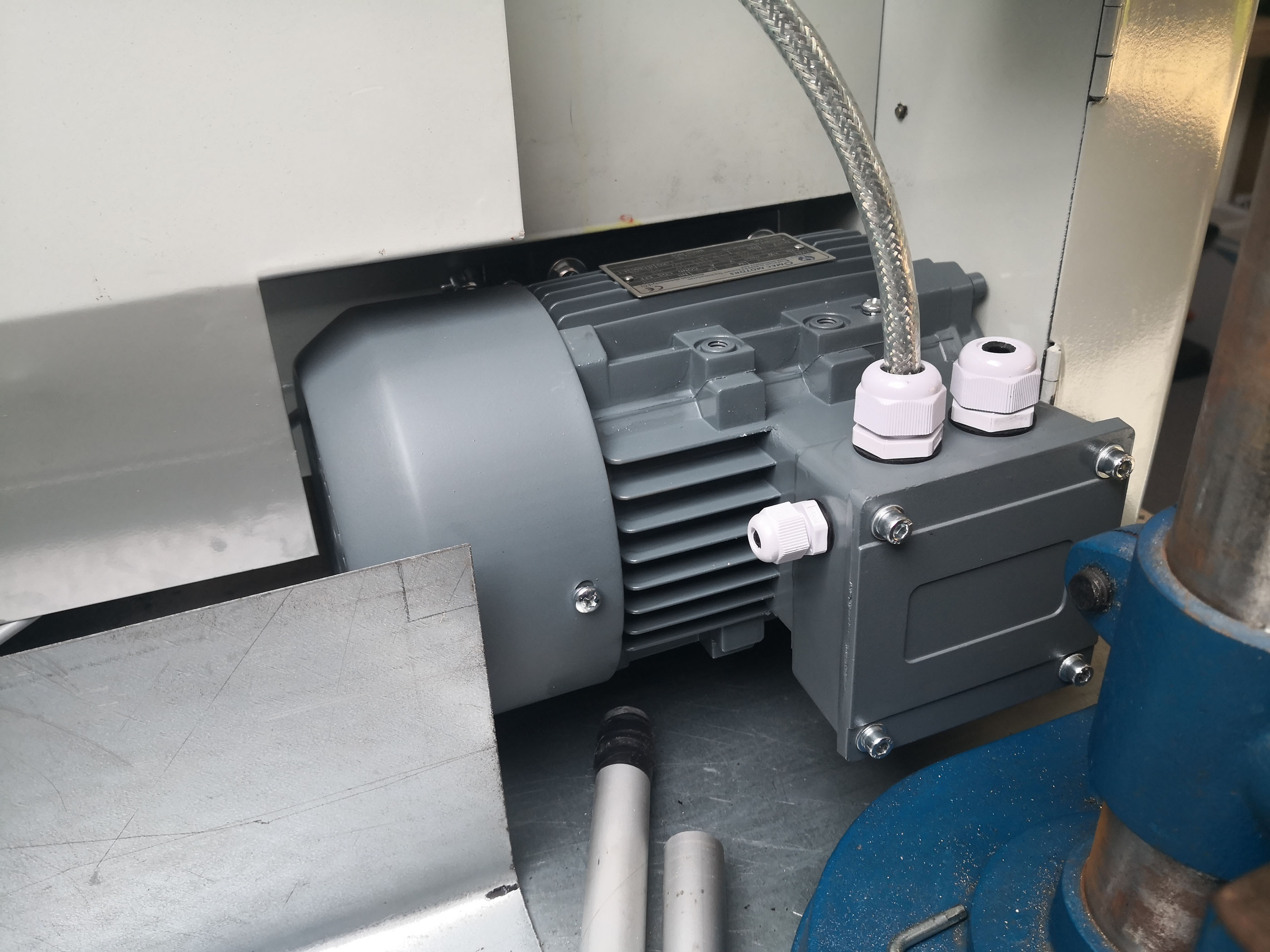

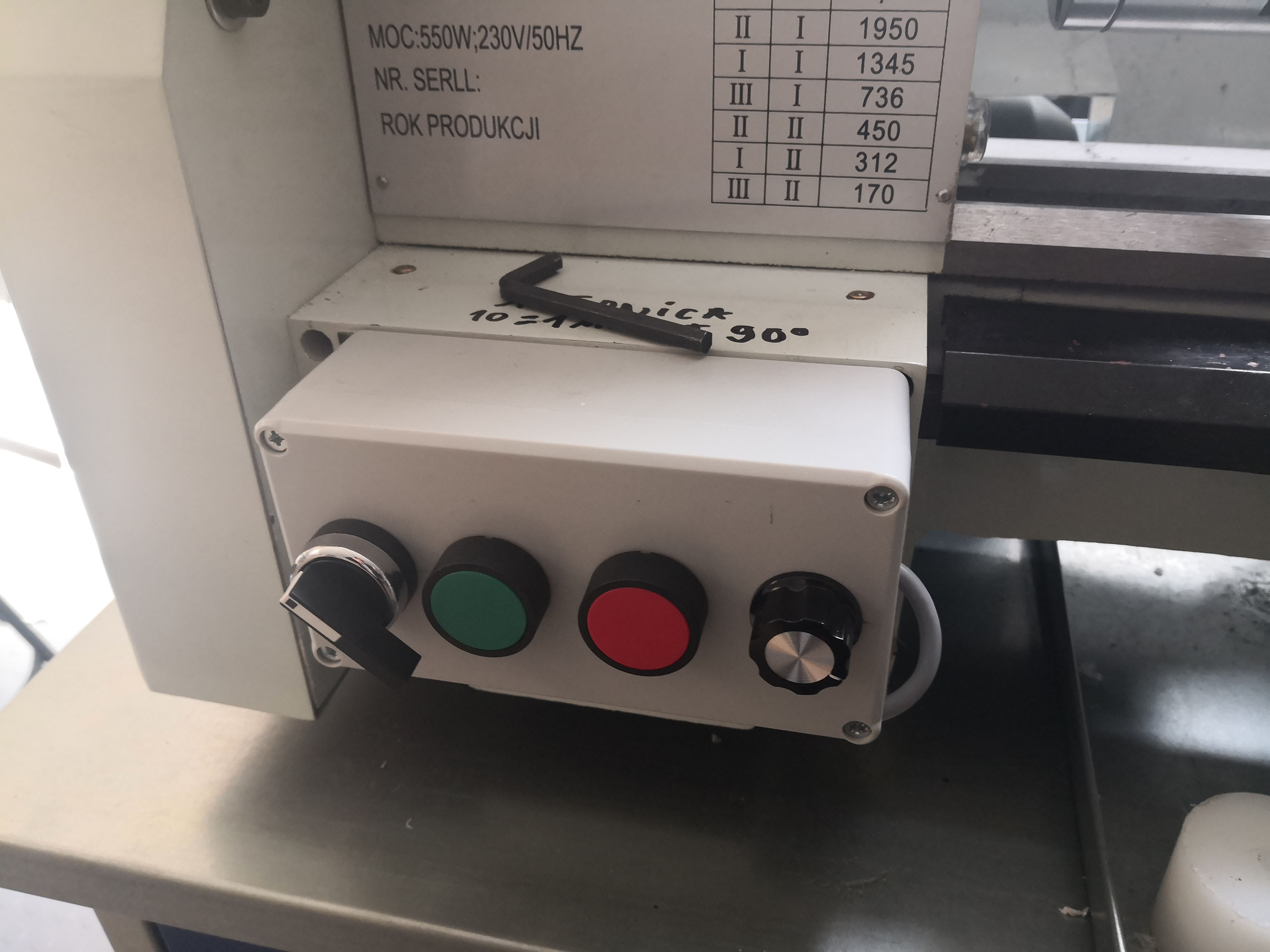

Panowie.
Silnik wymieniony, wszystko fajnie działa. Kultura pracy to inna bajka. Po prostu szok!
Nowy silnik zmieścił się w miejsce starego. Zrobiłem nowe łapy z profilu stalowego 6x40mm co pozwoliło mi skorzystać z oryginalnych mocowań. Zależało mi na tym, bo zaraz za tokarką ma swoje miejsce wiertarka. Falownik zamontowany tak, żeby był z dala od syfu. Włącznik widoczny przy dolnej krawędzi zdjęcia no i awaryjny grzybek nad listą. Lista może śmieszna ale jestem dość zapominalski. Na koniec nowa kaseta. Nie bawiłem się we wpasowanie w otwór który był po poprzednich przyciskach tylko wykorzystałem obudowę uniwersalną i skorzystałem z oryginalnych otwór montażowych.
Od lewej: kierunek pracy, start, stop, obroty. No i tyle. Nie dałbym rady tego ogarnąć bez Was i wszystkim serdecznie dziękuję

Brzmi to super, czytałem o tym rozwiązaniu już wcześniej od Ciebie, ale przed złożeniem tego w całość nie do końca kumałem.
To jest podpięte pod kasetę sterującą i chyba i tak muszę poczekać aż silnik się zatrzyma i dopiero przełączyć obroty prawda? Czy z falownikiem można po prostu zamieniać obroty kiedy silnik jeszcze się kręci?
W ogóle w trakcie użytku wczoraj zobaczyłem, że tokarka po załączeniu komendy stop kręci się jeszcze sporo - dużo więcej niż miałem na 1faz i muszę coś z tym zrobić.
