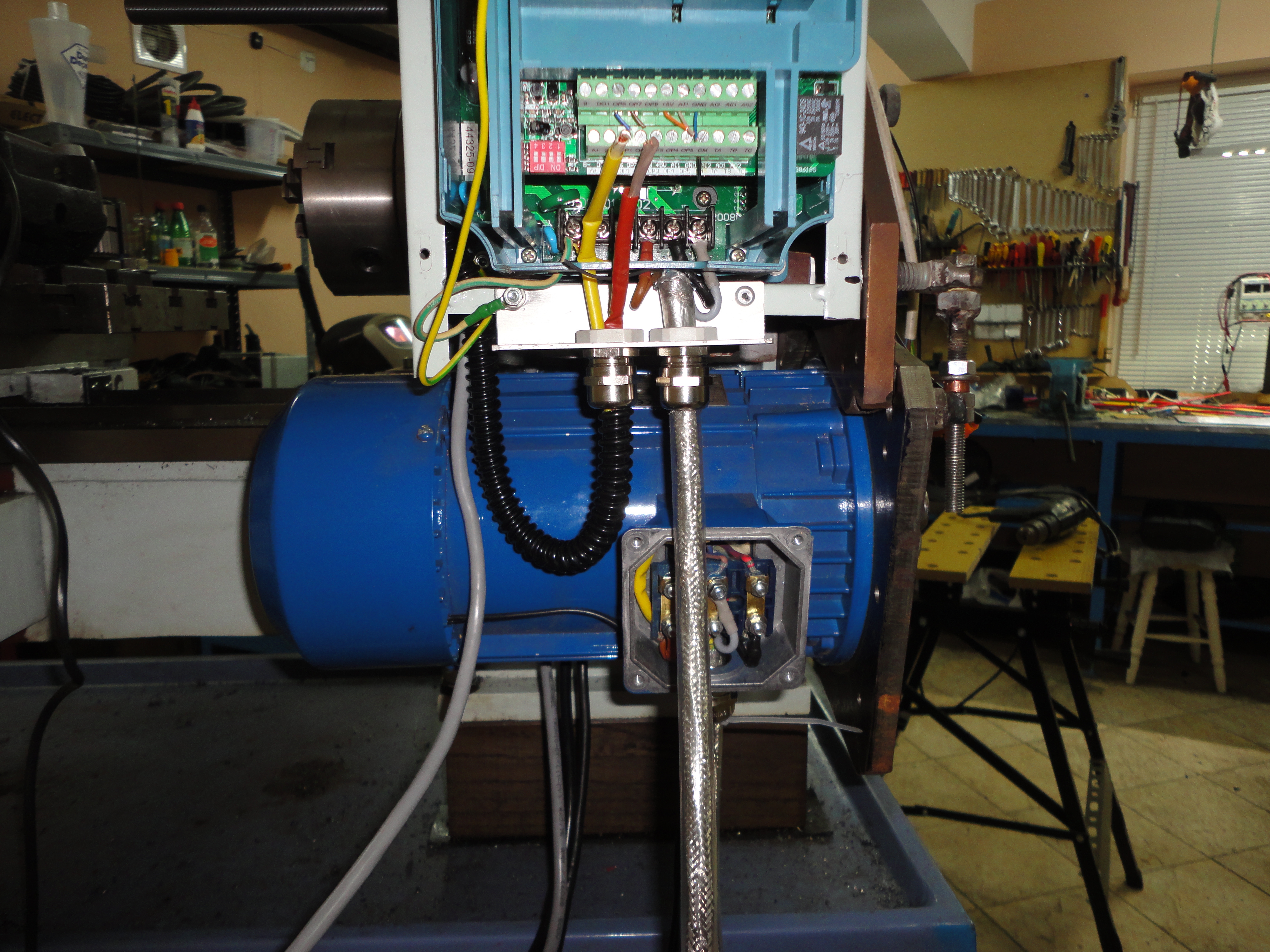

Aby gwintować narzynką czy gwintownikiem większym od M10 to już moc napędu bezpośredniego (z silnika z falownikiem) musi mieć co najmniej 1,5kW. Wiem co mówię bo mam napęd 1,1kW BESEL SKh 90-4S1 1,1kW/1380obr/4P
nutool-techmig-kormak-bernardo-itd-to-c ... 71-40.html
frezarko-wiertarka-zx7016-zosia-t21199-750.html
ObrazekObrazek
i muszę zmienić na 2,2kW(taki mam podpięty falownik), bo z gwintowaniem narzynką/gwintownikiem M16 już ciężko(nie mylić z nacinaniem nożem), natomiast wiertło σ27 na 1,1kW idzie dobrze, z ciężkim toczeniem tez nie ma problemu.

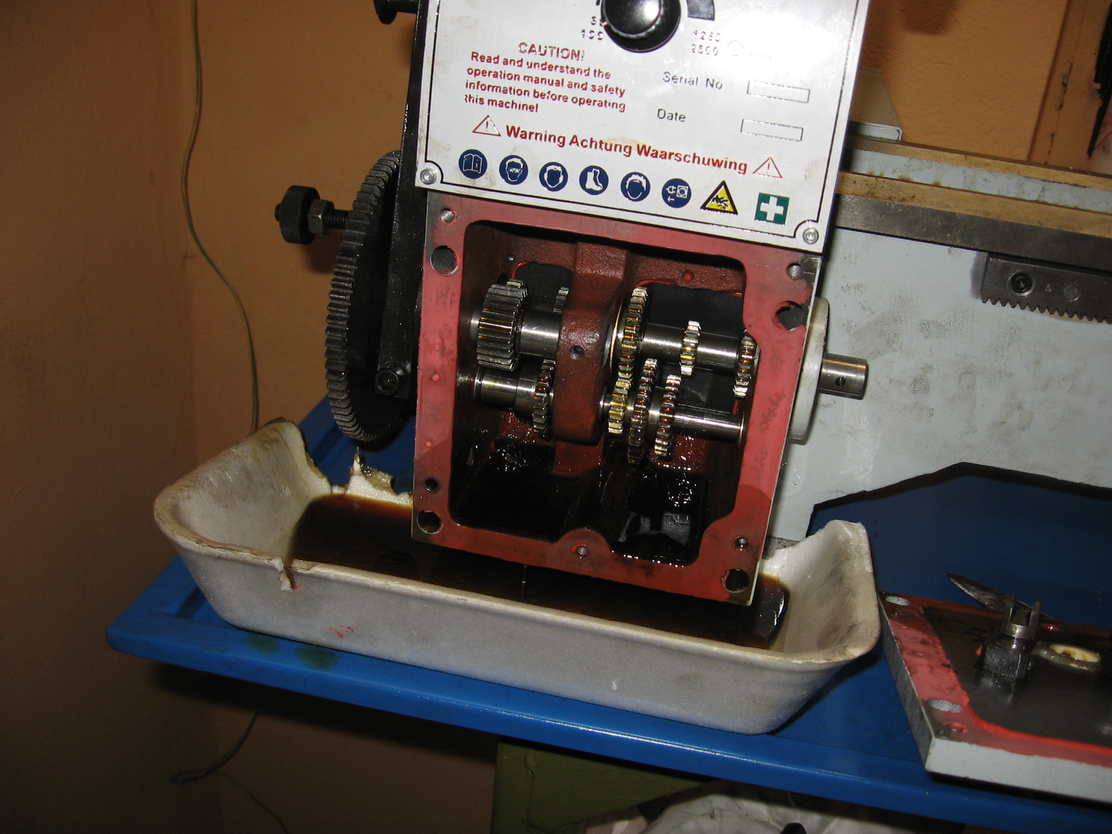

Przekładnia we wrzecienniku
pozwala na tym większe wzmocnienie momentu obrotowego (Mo) im mniejsze są obroty, dlatego moc napędu może być niewielka w porównaniu do napędu bezprzekładniowego, a dodanie mocniejszego silnika 3f z falownikiem wektorowym znakomicie jeszcze wzmocni Mo. Atutem większości tokarek z bezpośrednim napędem natomiast jest skrzynka posuwów której popularne tokarki z przekładnią we wrzecienniku zazwyczaj nie mają (lub tylko nawrotnicę).

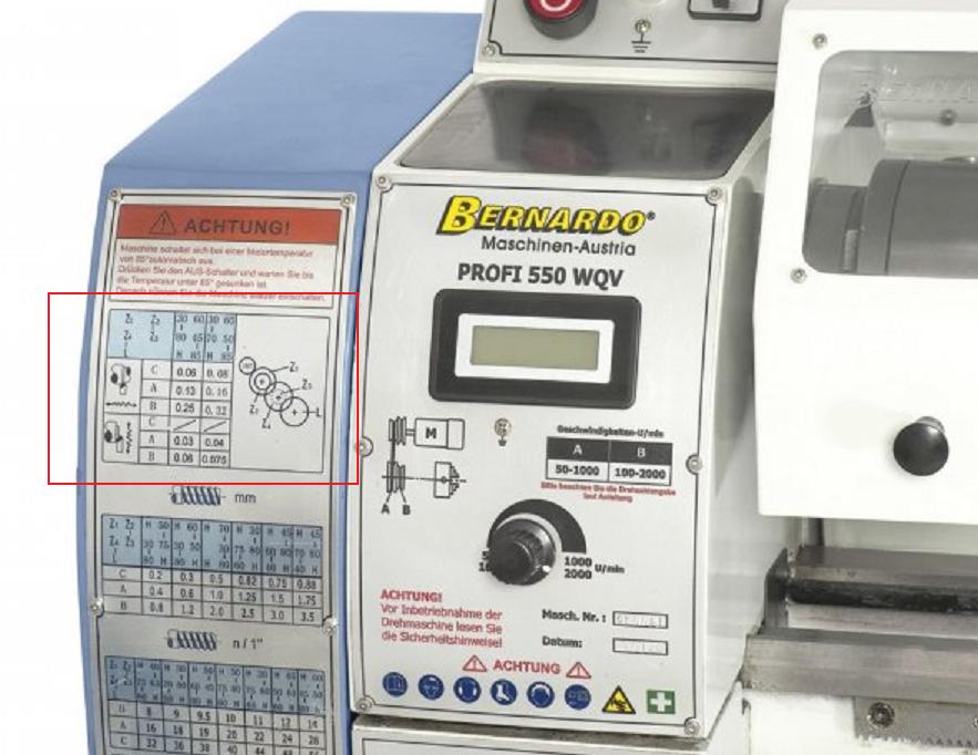

I choć typowa dla popularnych typów skrzynka posuwów zazwyczaj posiada tylko nawrotnicę i przekładnię ABC (1:1, 2:1, 1:2),
ObrazekObrazek
to jest to jednak spore ułatwienie w czasie obróbki detali bo nie trzeba za każdym razem zmieniać kół gitary.
