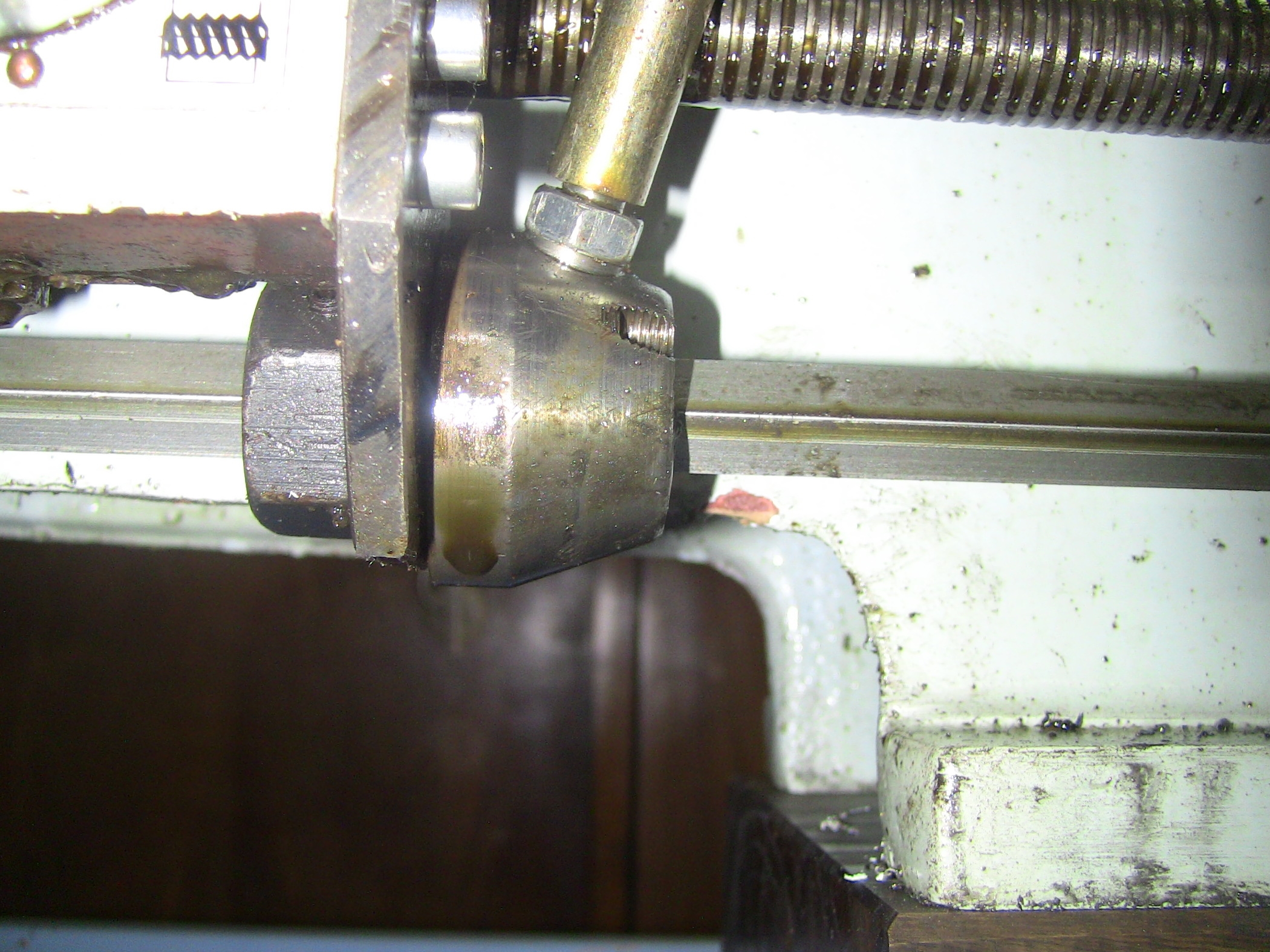

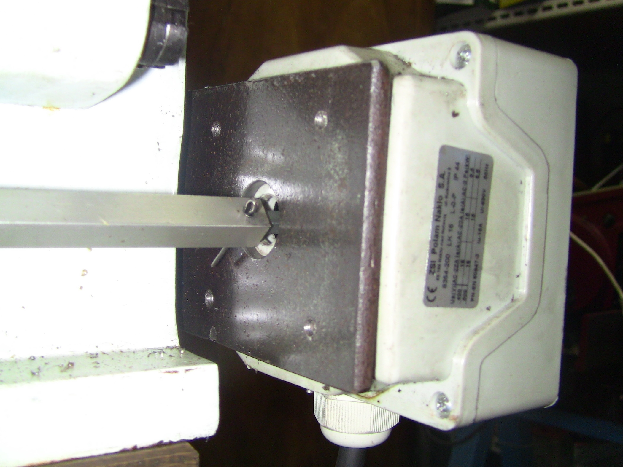

wałek przełącznika (aluminiowy kwadrat □10mm z Obi) z jednej strony mocowany w plastikowej tulejce przykręconej do skrzynki posuwów, a w drugim końcu ma nawiercony osiowo otwór w który wchodzi ośka przełącznika i poprzeczną zawleczkę spinającą wałek z ośką.

viperpl pisze:nie bardzo sobie wyobrażam mocowanie dźwigni do metalowego wspornika przykręconego do suportu. Dźwigienkę wykorzystałeś z innego urządzenia czy też robiłeś od podstaw?

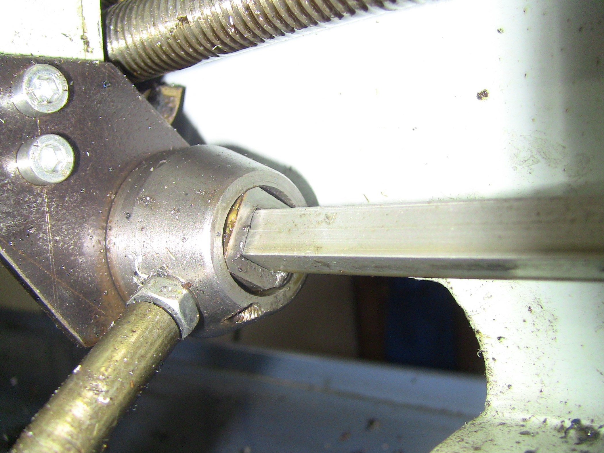

wszystko robiłem sam, a tuleja dźwigni do tej umocowanej na suporcie płytki
jest mocowana w ten sposób, że posiada cylindryczne zatoczenie przechodzące przez otwór w płytce, a z drugiej strony otworu jest podkładka dystansowa i pierścień Segera w rowku, albo pierścień z robaczkiem blokującym (już nie pamiętam - skleroza :oops: ) podobnie coś jak na tym rysunku poglądowym
Na zdjęciu otwór w płytce jest specjalnie mniejszy, jeszcze przed roztoczeniem pod tuleję dźwigni, do przymiarki czy płytka jest zamocowana osiowo do kwadratowego wałka (ma pewien luz do regulacji pod śrubami) - sprawdzałem to jeżdżąc wzdłuż niego, przy okazji sprawdzając też, czy wałek jest równoległy do łoża i nie haczy o płytkę, co prowadziło by potem do jego wyginania.
Kwadratowy otwór wewnątrz tulei dźwigni ja zrobiłem metodą pośrednią.
Nie miałem wtedy jeszcze dłutownicy,
Obrazek https://www.cnc.info.pl/topics80/reczna ... t49379.htm
wiec zrobiłem to w ten sposób, że wyciąłem z blachy ≠5,0mm cztery płytki o takiej szerokości, że złożone stworzyły rodzaj kwadratowej rurki, w której swobodnie, ale bez nadmiernego luzu, przesuwał się mój kwadratowy aluminiowy wałek od przełącznika. Po zlutowaniu tej "rurki" do kupy (mosiądzem) lekko ją obtoczyłem z zewnątrz do bardziej zbliżonego do kola kształtu, by ciasno weszła w otwór w tulei dźwigni (jak to widać na zdjęciu)
Ale równie dobrze można na kwadrat rozpiłować, wydłutować, czy przeciągnąć. Część "kwadratowa" otworu wcale nie musi być przez całą długość tulei, wystarczy z ~15mm, reszta może być podtoczona..
Jakbyś w razie chciał więcej szczegółów mojego rozwiązania, to jak wrócę z pracy zrobię fotki..

Wyposażyłem się już w pręt kwadratowy alu 10x10. Na pręt idealnie pasuje nasadka 12 mm (12 kątna) i nie robiąc sobie za dużo roboty kupię taką (najlepiej w wersji długiej). W chwili obecnej patrzę i dumam gdzie przykręcić krańcowe mocowania pręta, bo mimo że maszyna starsza niż ja, to szkoda mi w korpusie wywiercić otworów - myślałem też o zamocowaniu wsporników pręta do podstawy maszyny (stołu). W takim rozwiązaniu będę musiał jedynie wykonać otwory z suporcie.

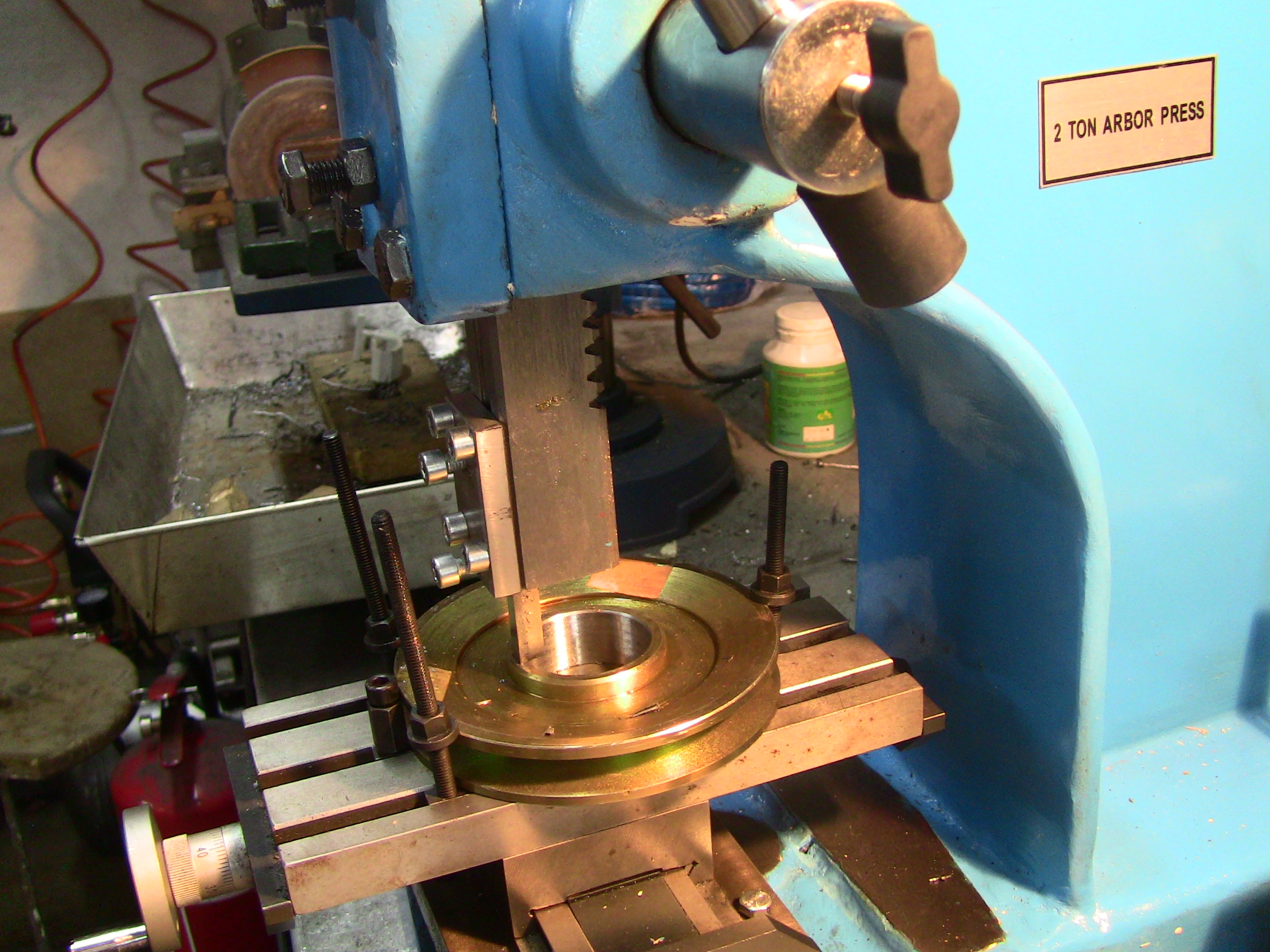

Ps. Fajną masz prasę. Prasy mi u siebie w warsztacie brakuje. Ile ma nacisku Twoja?

Prasa to podstawa w warsztacie zagiąć ,wyprostować, do operacji na łożyskach, kołach pasowych itd. ja sobie trzasnąłem taką
nie ma co się martwić jak trzeba wiercić w korpusie to sie wierci bez obawy otworki M5 raczej nie zaszkodzą . Możesz zamocować tez do podstawy jak wolisz ale tak jak zauważyłeś wiercenia w suporcie nie unikniesz . co do większej ilości fotek to raczej z tych wszystko jasne pręt kwadratowy z jednej str. w tulejce teflonowej z drugiej do włącznika sprzęgnięty a po tym jeździ dźwignia z kwadratowym otworem umocowana do kawałka blachy . ja bym najzwyczajniej w blasze zrobił otwór a w nim włożył podtoczony wałek i od tyłu podkładka i seter do wałka można wprasować nasadkę czy coś innego z kwadratowym otworem do tego dźwigienka i gotowe ;)

viperpl pisze:Na pręt idealnie pasuje nasadka 12 mm (12 kątna)
Trochę się boję, że może "omknąć" na krawędziach jak mocniej szarpniesz za dźwignię, bo aluminium za mocne nie będzie. Może lepiej daj □12, będzie większa powierzchnia zazębienia?
Ale może niepotrzebnie się martwię.
A zdjęć zrobię dzisiaj.
viperpl pisze:Ile ma nacisku Twoja?
2 tony, kupiłem na Allegro. Jak byś miał kiedy wybierać z tego typu, to bierz z jak najwyższą wysokością roboczą.

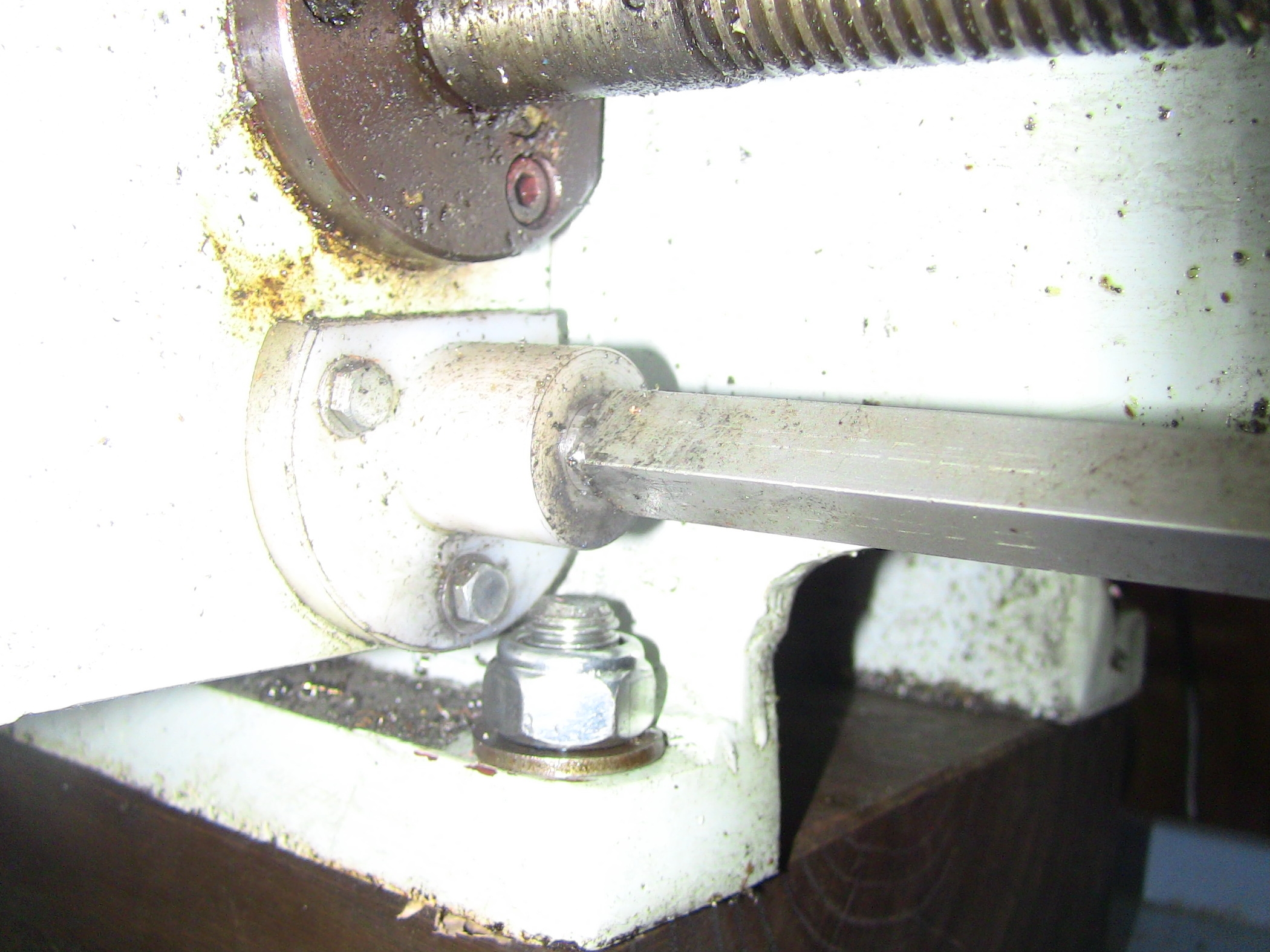

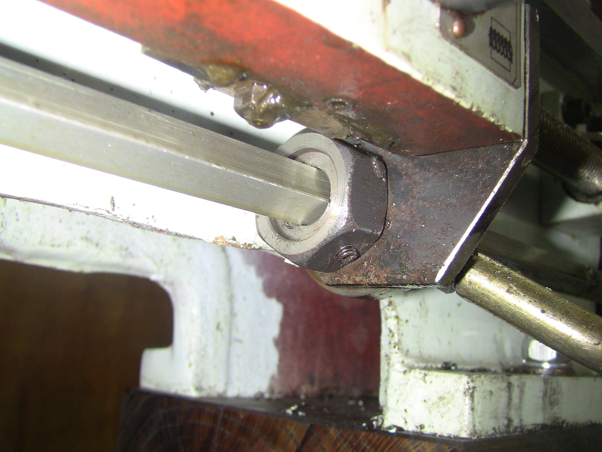

więcej zdjęć:
zabezpieczenie z drugiej strony zrobione ze starej nakrętki (wytoczona) z robaczkiem, widoczny gwintowany otwór zatrzasku w tulei (na płytce są lekko nawiercone w odp. położeniach gniazda kulki zatrzasku)
ObrazekObrazek
mocowanie wałka do skrzynki posuwów i połączenie z przełącznikiem
ObrazekObrazek

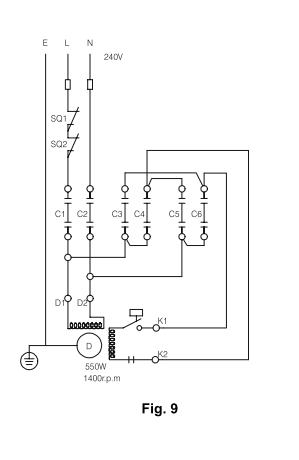

kodisport pisze:Mam jeszcze prośbę odnośnie schematu elektrycznego, jak to ustrojstwo przełączyć (bo złapałem jakąś dziurę myślową i nie mogę w głowie schematu nakreślić) i czy warto przerabiać elektrykę jeżeli chcę wymienić silnik (bo mam 0,37kW ) na większy z falownikiem (0,55 0,8 1,1kW) i ewentualnie jaki silnik i falownik polecacie na 230V, bo nie mam 3f w piwnicy.
Więc prawdopodobnie masz taki schemat elektryczny jak poniżej, jeżeli jest tam zamontowany silnik z uzwojeniem rozruchowym (2 cewki - ten schemat pochodzi z angielskiej wersji Nutoola p/n. Warco, bo polskiej nie znalazłem, https://www.cnc.info.pl/topics89/falown ... t51991.htm ), gdzie zmiana kierunku obrotów silnika realizowana jest za pomocą krzyżowego przełączania w przełączniku doprowadzenia "fazy(L)" i "zera(N)" do uzwojenia rozruchowego (ta pionowa cewka na rysunku).
Istnieje jeszcze możliwość, że jest tam silnik szczotkowy, wtedy do zmiany kierunku obrotów wystarcza zamiana(przełączenie) miejscami "fazy" i "zera" na przyłączach do silnika.(?)
Jeżeli masz zamiar założyć falownik to przeróbka obecnej instalacji niekoniecznie jest potrzebna, choć jak najbardziej możliwa i nie taka trudna. Poza tym taki przełącznik (jak u mnie) do falownika jest bardzo wygodny, by przy włączaniu, a w szczególności przełączaniu obrotów (np w czasie gwintowania), nie korzystać z klawiatury falownika (który niekoniecznie musi być wygodnie dla operatora/tokarza zamontowany np tyłem, na ścianie, itp.) korzystać z dźwigni jak w normalnej tokarce.
Podłączenie takiego przełącznika pod falownik jest banalnie proste wystarczy odpowiednie styki podłączyć pod zaciski sterujące w falowniku, tu masz typowy schemat podłączeń do falownika
