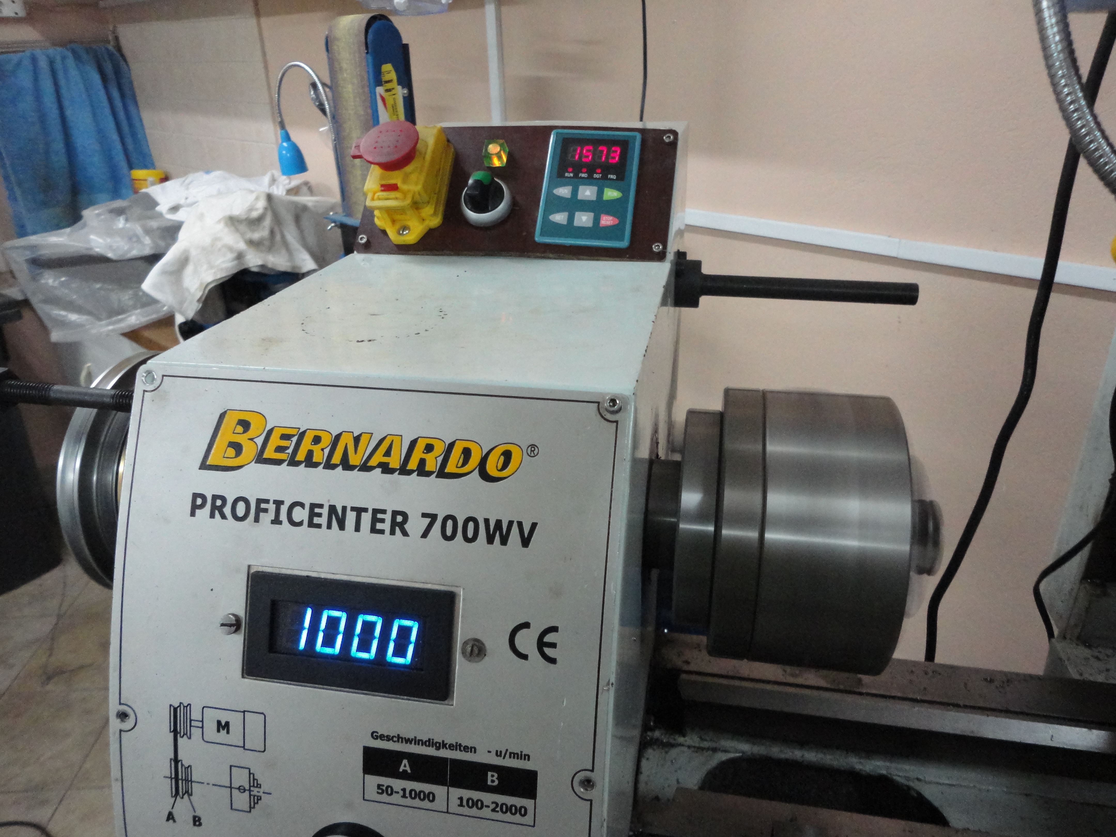

Właśnie założyłem silnik 3 fazowy na razie na krótko przez zwykły włącznik i powiem wam, że jestem w szoku że ta maszyna teraz tak cicho chodzi! :o Praktycznie niczego nie słychać. Różnica jest kolosalna. Co prawda troche za dużo ma obrotów ale założę falownik. Naprawdę polecam taką przeróbkę jesli ktoś ma w garażu trzy fazy. :wink:
Posty w temacie: 107
Posty: 12418
#759

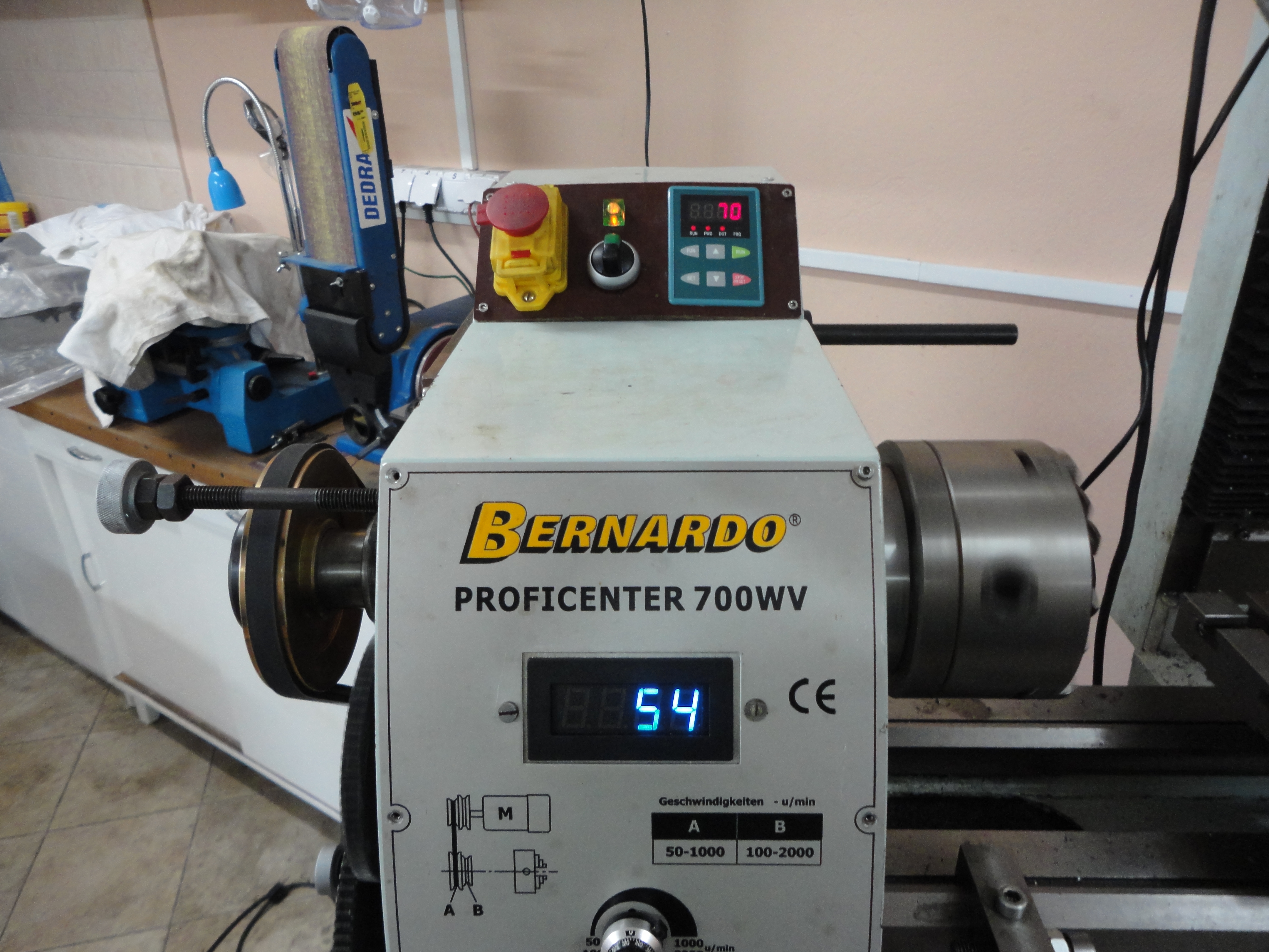

Post napisał: RomanJ4 » 14 paź 2016, 00:48
adrian123292 pisze:jestem w szoku że ta maszyna teraz tak cicho chodzi! :o
Ja też byłem jak zamontowałem falownik do swojej.
Tylko wtedy daj obce chłodzenie silnika albo fabryczny silnik z takim, albo przypiętym do kaptura wentylatorkiem typu komputerowego(na 220V).
Obrazek Obrazek Obrazek
Tu próba(koła jeszcze prowizorycznie i jajcowato osadzone) niskich obrotów.
U góry (czerwony wyświetlacz) widać obroty silnika w/g falownika, a na dolnym wyświetlaczu (niebieski) obroty wrzeciona. Przełożenie na pasku ~1:1.5 (1000:1573)
Poniżej 42obr/min (wg falownika, ok. 32obr/min wrzeciona) załącza on błąd. Moment na najniższych - rękoma nie zatrzyma. Gwintować dużym M jeszcze nie było okazji.
[youtube][/youtube]
tu próba przy 1000obr/min wrzeciona, przełączanie obrotów, i hamowanie (ustawione na ok 2s, zwłoka zmiany obr. 0,3s, dochodzenie do obrotów 1s)
[youtube][/youtube]
(ten hałas to od gitary z pobieżnie ustawionym luzem międzyzębnym)
