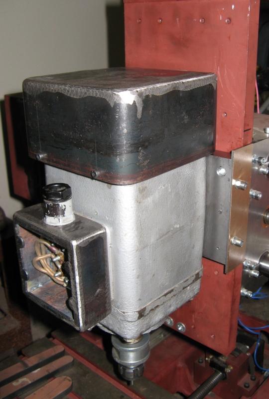

gmaro
Posty w temacie: 20
Posty: 3667
Lokalizacja: zapytaj
Post napisał: gmaro » 23 cze 2007, 11:30
rockykon pisze:Zresztą chciałbym zobaczyć jakie wy mieliście (będziecie mieć) pierwsze wrzeciono...
hehe moje pierwsze było lekko już wiekowe , ciężkie 20 kilo i 2,5 kW po wymianie łożysk pracuje nadal doskonale może wyglądem odstrasz :mrgreen:
[ Dodano: 2007-06-23, 11:35 ]
sasii pisze:a mnie interesuje rozwiazanie mocowania frezu
ja to widzę tak dorobienie obudowy + przystawki(wrzeciona) z łożyskami skośnymi a do tego np: tulejki ER
Ach bym zapomniał co zamierzasz tym wrzecionem obrabiać ?

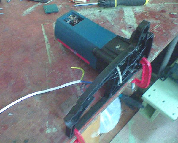

Szopler
Posty w temacie: 28
Posty: 254
Rejestracja: 19 lis 2005, 16:17
Lokalizacja: Siedlce
#19
Post napisał: Szopler » 23 cze 2007, 12:51
Odpaliłem toto i mój zapał nieco osłabł...
Po 3 minutach ciągłej pracy wałek jest gorący :/
Poza tym hałasuje to strasznie, ale szczotki są niedotarte - 1/3 szczotki pracuje...
Poczekam aż wystygnie i puszczę dalej, żeby chociaż szczotki dotrzeć...

Post napisał: gmaro » 23 cze 2007, 13:29
Szopler pisze:Odpaliłem toto i mój zapał nieco osłabł...
być może gdzieś wirnik lekko ociera o stojan to częste przypadki wtedy należało by stojan usztywnić bo zapewne lekko wchodzi do obudowy a po dokręceniu śrubami następuję lekkie przekoszenie a powodów po prostu może być wiele .. :shock:
A co do odgłosów hmm chyba każde elektrowrzeciono w mniejszym lub większym stopniu wyje :cry:
