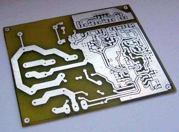

#48
Post napisał: Szopler » 27 cze 2007, 14:31
Jasne...
Ale od razu mówię, że nie ja jestem autorem - dostałem to od znajomego z elektrody...
Opiszę pokrótce zasadę działania...
Steruje się tym ustrojstwem za pomocą 2 sygnałów PWM.
Pierwszy z nich poprzez transoptor U2 zapewnia regulację prędkości obrotowej,
drugi przez U3 umożliwia regulację zbocza (ramp) - czyli sposobu rozpędzania wrzeciona.
Transoptor U7 daje nam możliwość zatrzymania - wyłączenia wrzeciona poprzez zablokowanie sygnału z tachoprądnicy / enkodera co układ TDA1085 uzna za awarię i zatrzyma silnik...
Transoptor U5 to wyjście impulsów których częstotliwość jest proporcjonalna do obrotów.
Do układu można podłączyć zarówno tachogenerator - wejście "Tacho" lub enkoder - "Transoptor".
Zaznaczyć należy, że z tacho nie jest brane do określenia aktualnej prędkości wrzeciona napięcie tylko częstotliwość...
TDA1085 ma wbudowany przetwornik F/U i sam dokonuje konwersji...
Dlatego kolejnym zadaniem będzie wykonanie enkodera :).
Bo chyba tachoprądnicę sobie daruję...
I teraz pytanie - jak dobrze wykonać enkoder na 15 000 obr/min i ile powinien mieć kresek?
W opisie TDA'ka jest mowa o 8-polowej tachoprądnicy... Jaki enkoder w zamian?
Płytka zrobiona - zdjęcie w załączniku.
Jako, że została zrobiona z lekko zużytego kawałka laminatu - widać podtrawienia ;).
Płytka została posrebrzona preparatem z Allegro, dostępnym na aukcjach użytkownika -
http://www.allegro.pl/show_user_auctions.php?uid=351392
THX Roki ;)
Posrebrzona płytka regulatora...
Wrzeciono.rar
Regulator silnika komutatorowego
(237.64 KiB) Pobrany 562 razy

#49
Post napisał: gmaro » 28 cze 2007, 07:18
Szopler pisze:Płytka zrobiona - zdjęcie w załączniku.
Jako, że została zrobiona z lekko zużytego kawałka laminatu - widać podtrawienia ;) .
teraz pozostało polutowanie , jaki koszt (orientacyjnie) elementów które trzeba wlutować w pcb ?
Szopler
Posty w temacie: 28
Posty: 254
Rejestracja: 19 lis 2005, 16:17
Lokalizacja: Siedlce
#50
Post napisał: Szopler » 28 cze 2007, 08:57
Koszt ten oceniam na 30 - 35pln.
Na razie zakupilem rezystory smd (po 10 sztuk a czasami trzeba 1 szt jakiejs wartosci),
triaka (przewymiarowanego na 40A - najdrozszy = 10.98pln, wystarczył by 16A) oraz scalaki i wydałem łącznie 25pln nie mam jeszcze kondensatorów i złącz...
