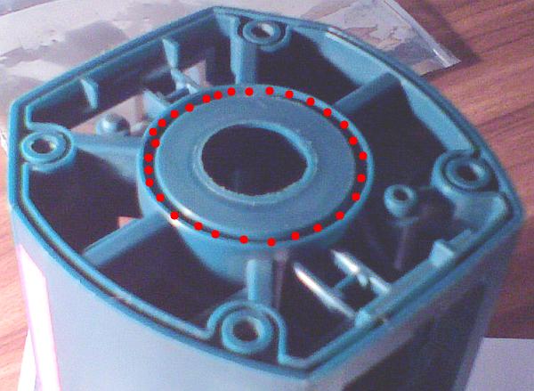

Szopler
Posty w temacie: 28
Posty: 254
Rejestracja: 19 lis 2005, 16:17
Lokalizacja: Siedlce
#38
Post napisał: Szopler » 25 cze 2007, 20:22
Tak wygląda obudowa od strony komutatora... w plastiku oznaczonym kropkami jest gniazdo na łożysko. Zastanawiam się nad wycięciem tej części i wklejeniu tu tulei z aluminium która pozwoli na zamocowanie od góry radiatora/bloku wodnego który będzie chłodził łożysko...

gmaro
Posty w temacie: 20
Posty: 3667
Lokalizacja: zapytaj
#40
Post napisał: gmaro » 26 cze 2007, 07:01
Szopler pisze:Zastanawiam się nad wycięciem tej części i wklejeniu tu tulei z aluminium która pozwoli na zamocowanie od góry radiatora/bloku wodnego który będzie chłodził łożysko...
a może by zamiast klejenia dorobic nową obudowę z gniazdem na łożysko było by to kolejnym krokiem :wink:
