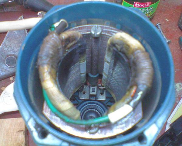

Masz rację GMaro - rozkręciłem to i rzeczywiście wirnik ocierał - mam ładnie wypolerowany stojan w jednym miejscu teraz... poza tym od oleju, który jakoś się tam dostał rozpadła się izolacja przewodów doprowadzających prąd do stojana - właśnie je wymieniłem...
Jak lakier podeschnie to złożę i odpalę ponownie...

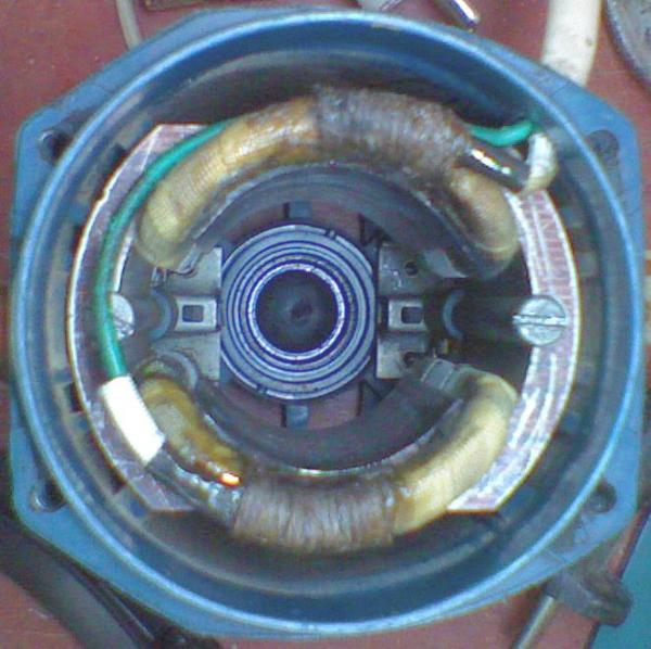

Post napisał: Szopler » 23 cze 2007, 15:56
Złożyłem, odpaliłem, nic nie przyciera...
Jest jedno ale - luz rzeczywiście jest, a dodatkowo stojan trzyma się tylko na 2 wkrętach z nieco wysłużonym gwintem... Tak więc słucham wszelkich propozycji...

Szopler pisze:Jest jedno ale - luz rzeczywiście jest, a dodatkowo stojan trzyma się tylko na 2 wkrętach z nieco wysłużonym gwintem...
robi się to np: tak
używając preszpanu (czyli izolacji która znajduję się w żłobkach stojana musi być śliska i w miarę sztywna grubość między 0,25 - 0,5 mm czyli coś co przypomina plastikową okładkę )teraz musisz owinąć stojan wokół na styk czyli zaczynając od miejsca ściętego i kończysz na nim(nie może być łączenia na okrągłej części stojana) oczywiście musisz przykleić ja szybko schnącym klejem np: super coś tam .. mając tak przygotowany stojan wciskasz bez problemu w obudowę i znika luz gdyby było coś nie jasnego to pytaj ..

Post napisał: Szopler » 23 cze 2007, 17:28
Też o tym pomyślałem...
Mam też inną koncepcję - owinąć stojan cienką folią, włożyć, uszczelnić brzegi (tam gdzie obudowa ma go trzymać i zalać epoksydem.
Jako, że mam stary spalony stojan i starą lekko nadtopioną obudowę (przycierało jak widzę wcześniej) to spróbuję tak zrobić...

Szopler pisze:Mam też inną koncepcję - owinąć stojan cienką folią, włożyć, uszczelnić brzegi (tam gdzie obudowa ma go trzymać i zalać epoksydem.
można probować ale tak jak podałem robi w większości serwisów bo sposób prosty i niezawodny :wink: musisz tylko pamiętać że powinieneś raz owinąć preszpanem a nie np: 1,5 raza by była jednakowa grubość na całej powierzchni stojana ,gwarantuje to dobre wycentrowanie w stosunku do wirnika :wink:

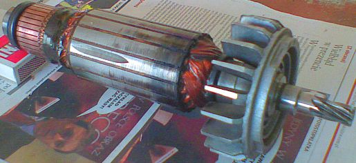

Szopler pisze:A teraz kolejny "płotek" do przeskoczenia - jak przedłużyć tak zakończony wałek...
przy wencie łożysko 6002RS, przy komutatorze 6000Z ...
eh to jest problem przybliż co planujesz po przedłużeniu ?

Post napisał: Szopler » 23 cze 2007, 23:10
Może tak - zaraz przy wencie jest łożysko (co chyba logiczne) i dalej końcówka wałka z zębatką... Teraz chciałbym na to dotoczyć kawałek wałka na którym to właśnie będą łożyska (być może skośne) potem uszczelnienie, i dalej po wyjściu z pokrywy którą zamierzam dać do wyfrezowania z PA6 końcówka pod tulejki zaciskowe...
No i na drugim końcu rozwalić częściowo obudowę i łożysko dać w alu a nie w plastiku, żeby odprowadzić ciepło + przedłużenie osi pod tacho albo enkoder...

Post napisał: wood carver » 24 cze 2007, 00:09
...czyli wałek jest 15 mm...
moze by próbowac rozwiercic oś, i wbic na stozku przedłuzke z gwintem pod tuleje
