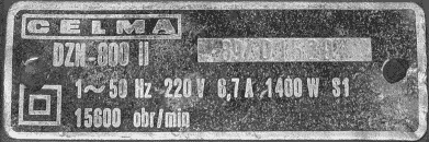

Parametry silnika:
1400W 6,7A@220V 15600obr/min

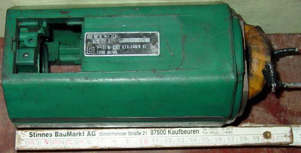

Szopler
Posty w temacie: 28
Posty: 254
Rejestracja: 19 lis 2005, 16:17
Lokalizacja: Siedlce
Post napisał: Szopler » 22 cze 2007, 18:39
OTO FOTO :)
Silnik jest obecnie rozbebeszony (od co najmniej 7 lat) ;)
Mam do niego nowy wirnik - stary się spalił przy robocie...
Jego zaletą są dość małe wymiary i solidny aluminiowy wentylator...
Porządna polska produkcja a nie jakieś badziewie made in ChRL.
Tabliczka znamionowa
Obudowa od silnika, widać wysunięty stojan...

no jeśli chcesz żeby trochę to pochodziło a przede wszystkim łożyska to musisz rozwiązać problem ułożyskowania od strony frezu np: 2 skośne
Szopler
Posty w temacie: 28
Posty: 254
Post napisał: Szopler » 22 cze 2007, 21:39
Konstrukcja tej piły jest taka, że przy komutatorze jest łożysko kulkowe umieszczone w zielonej części, natomiast od strony łańcucha oddzielna wytłoczka w której jest drugie łożysko, pompka do smarowania etc.
Bez dorobienia pokrywy od strony frezu się nie obędzie.
Muszę to wszystko pomierzyć i zrobić projekt...
