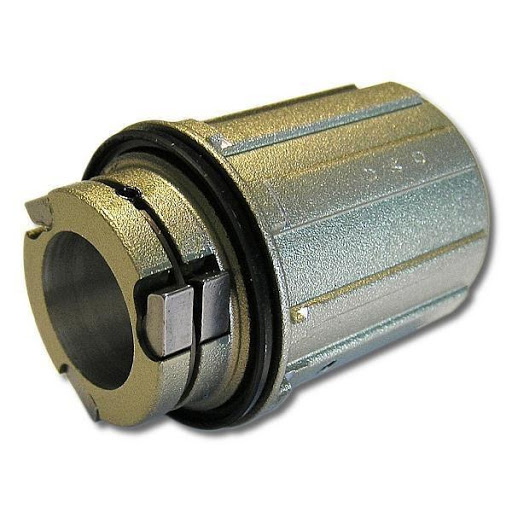

Co więcej wytrzyma Nm ?
To? Zapadki.

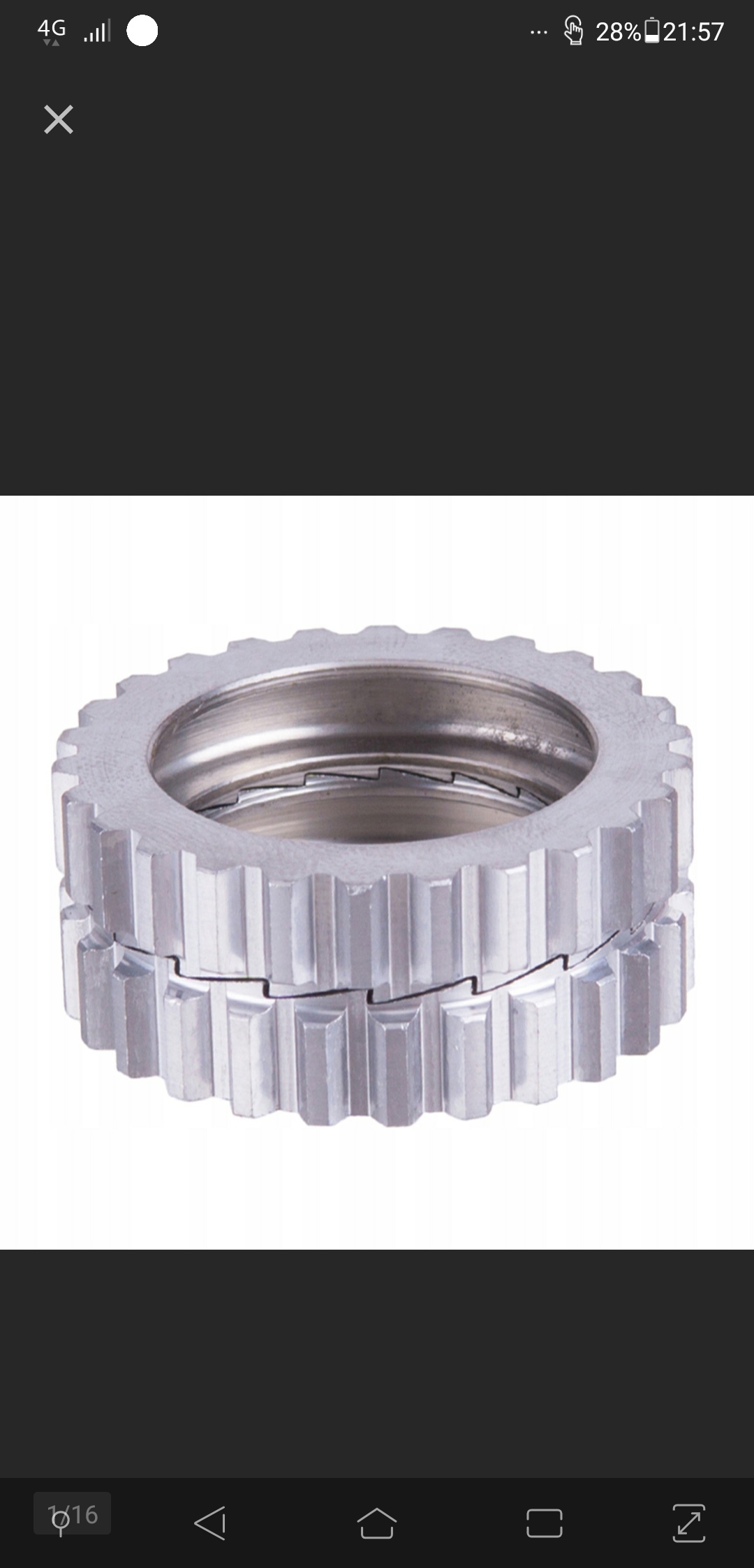

Czy to?
Tarcze zębate Obrazek

U nas do kabestanów robimy zapadki, a tu moment potrafi szczytowo być spory jak lina z żaglem szarpnie.

prosteiszkuteczneWynalazki pisze: ↑
16 gru 2020, 22:28
Zakładając ten sam materiał, więcej wytrzyma to rozwiązanie, w którym ścinany przekrój będzie większy.

Post napisał: prosteiszkuteczneWynalazki » 22 gru 2020, 12:23
Czyli te tarcze zębate.
Zapadki już miałem i powyginałem ich w banan. :shock:

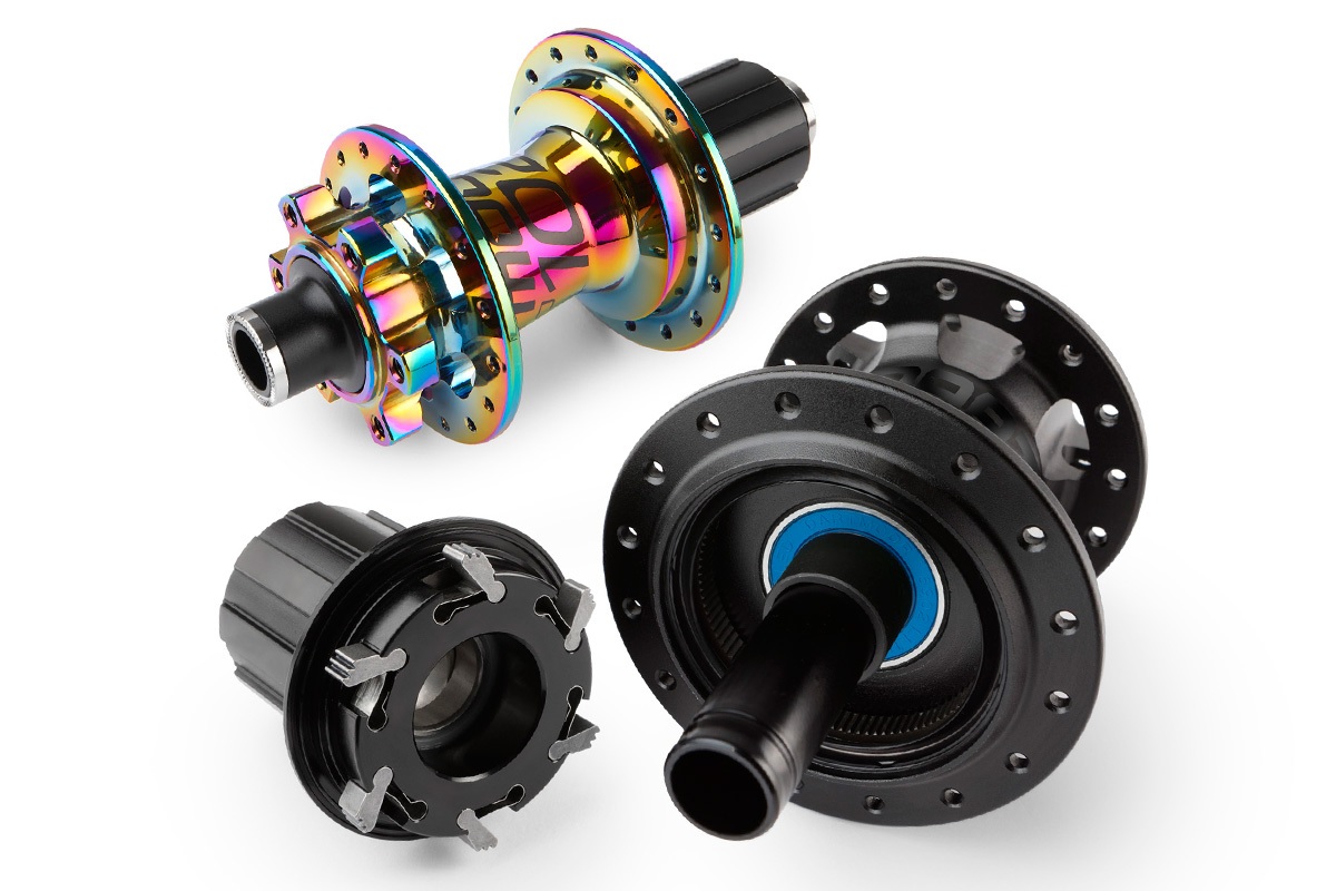

Jeżeli powyginałeś te elementy, to albo piasta była tragicznej jakości, albo w nogach masz pary jak koń :wink: . Są też piasty z większą ilością zapadek 4 czy 6.
Co to rozwiązania DT Swiss'a czyli to drugie, to słyszałem że w przypadku użyciu niewłaściwego smaru może dojść do nieprawidłowego zazębienia zębów i ich uszkodzenia. Podróby tych zębatek dostępne są na aliex... ale ponoć są bardzo słabej jakości i zdarza się ze pękają.
Ed:
Tutaj fotka piasty z zapadkami w ilości 6szt. Dodatkowo każda zapadka jeszcze z extra zazębieniem.

Post napisał: prosteiszkuteczneWynalazki » 22 gru 2020, 22:23
Przy wjeździe pod wielką górę wygięły się zapadki i pościnało pierścień zębaty w pieście.
Piasta sunringle była. 3zapadki.
Te piasty co pokazałeś to totalny bullshit.
Co z tego, że mają 6 zapadakek z extra zazębieniem skoro pierścień w pieście ma mikroskopijne zęby, które przy dużym
momęcie obrotowym zostaną zmielone na wióry, oraz następuje bardzo szybkie zaokrąglanie się tych mikroskopijnych ząbków co finalnie powoduje zmielenie wszystkiego na wiór.
To takie słabe są sprężyny w DT, że od smaru już nie dociska pierścieni?
Tu coś znalazłem
https://drive.google.com/file/d/13gxnvs ... p=drivesdk
