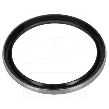

Mam łanuch KMC X8.99.
Macie może jakieś sensowne pomysły jak to sensownie uszczelnić by było wodoszczelne?
Przykładowe zdjęcia z internetu jak to wygląda fabrycznie.

Dobrze widzę że tam jest stalowa warga która robi za uszczelnienie? Może da się tam włożyć simering zamiast niej? Ewentualnie jakaś tulejka i dopiero wtedy simering?

Można by po ta stalowa warga jest wyciągana tylko skąd wziaść simering 30x36x4/5 i to jeszcze taki, który stawia mały opór by łanuch nie świrował?
