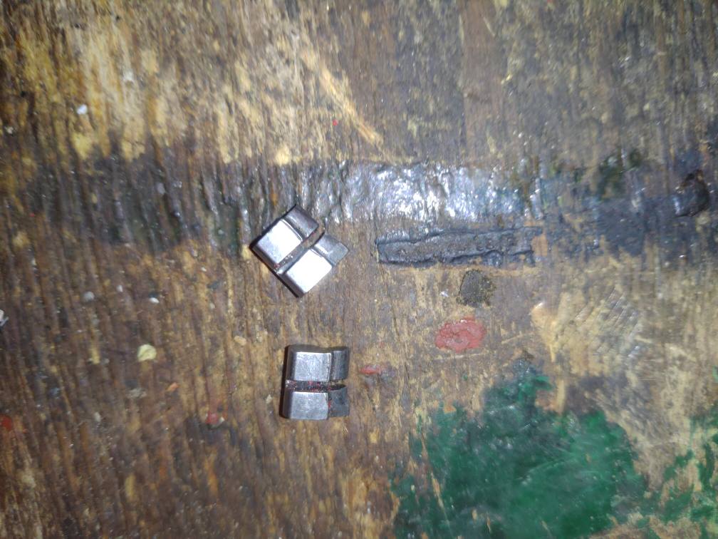

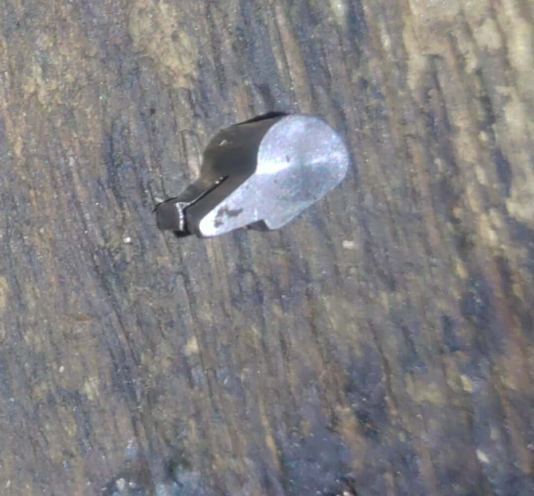

Post napisał: prosteiszkuteczneWynalazki » 18 sty 2021, 12:34
Ale sprężyny mogły by być mocniejsze wtedy chodziło by drugie 6 lat.
Tymczasem pozdrawiam zapadki wszystkie 3 się wygieły.
Zmieliło się pod górkę wcześniej działało dobrze. Jaka przyczyna?
Obrazek Obrazek Obrazek

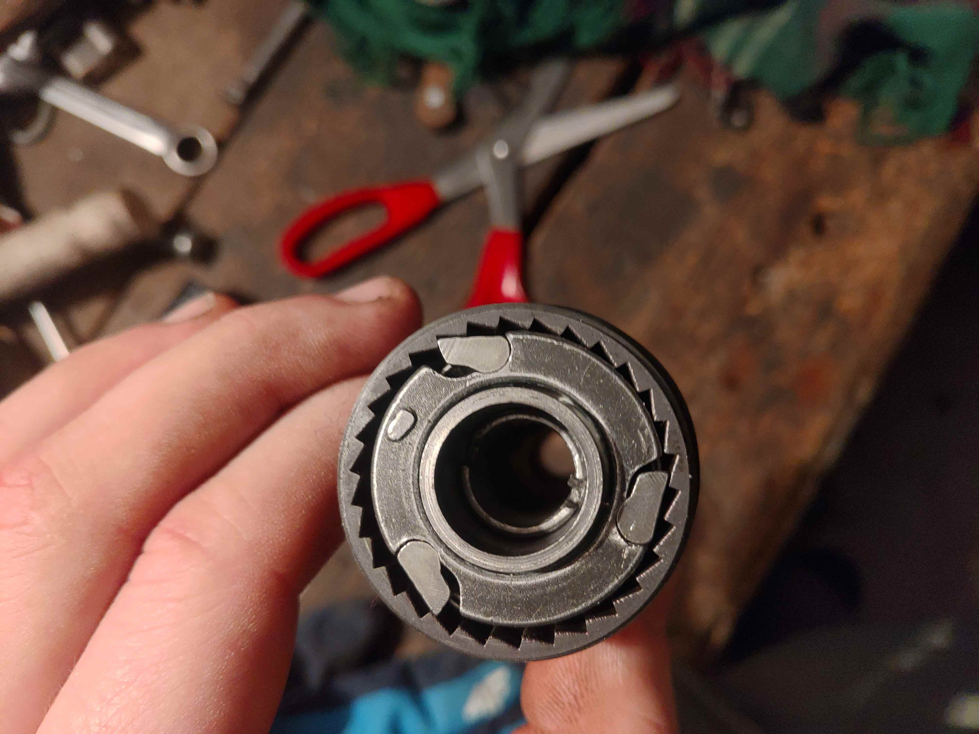

Post napisał: prosteiszkuteczneWynalazki » 07 lut 2021, 17:12
Obrazek Problem jest taki, że podczas jazdy, zazębia się tylko jedna zapadka co powoduje demolkę bo stalowa oś się wygina , co zrobić by oś się nie wyginała?

Chcesz powiedzieć, że oś tylnego koła Ci się wygina w trakcie jazdy :?: :shock:

Post napisał: prosteiszkuteczneWynalazki » 08 lut 2021, 23:08
Dokładnie tak jest szczególnie podczas wjazdu pod górę gdy działa duży momęt obrotowy,wtedy bębenek przestaje być w osi (oś piasty się wygina czy co?) pierścienia zębatego co powoduje zazębienie się jedne zapadki (ktora nie wytrzymuje obciążenia) oraz odbicie się pierścienia zębatego na bębenku https://www.mtbr.com/threads/is-this-fr ... e.1081495/ ( u mnie też takie kreski pionowe są).
Bo na sucho bez obciążenia, bębenek jest w osi i kręcąc ręką za bębenek zazębiają się 3 zapadki na raz.
Też chciałbym wiedzieć dlaczego tak się dzieje , oś piasty jest stalowa , średnica zewnętrzna 15mm, wewnetrzna 12mm w środek wchodzi jeszcze 12mm aluminiowa oś ramy.

Hmm akurat to normalne, że łańcuch powoduje nie tylko skręcanie, ale też w pewnym stopniu zginanie wałka.
Mógłbyś podrzucić jakiś rysunek/ schemat tego układu?
Tak wstępnie to bym założył, że cała kaseta z zębatkami przestawia się przez siły wynikłe z pracy łańcucha- jest przez niego ciągnięta w stronę przodu, to wszystko się ugina, i w efekcie oś bębenka jest pod jakimś kątem względem osi piasty
Oczywiście nie wiedząc jak to wszystko jest złożone, to tylko gdybanie (patrzyłem na jakiś pierwszy z brzegu rysunek poglądowy, jak to działa, zakładam, że raczej te wszystkie rozwiązania są dość podobne)

Post napisał: prosteiszkuteczneWynalazki » 09 lut 2021, 09:35
Podobne do tego tylko pierścień jest wkręcany na gwint nie wciskany.

Post napisał: szopenn » 09 lut 2021, 10:04
robienie problemu tam gdzie go nie ma, i co z tego że dowiesz się dlaczego te zapadki się zużywają, poprawisz ten element? masz do tego maszyny, zrobisz to lepiej?
Novatec też miał serie gdzie łamało się podparcie zapadki, poprawiali jest tego od groma
https://www.google.com/search?q=novatec ... 97&bih=610
https://www.mtbr.com/threads/how-are-yo ... g.1033177/
I nie wiem czemu oni nadal się upierają przy zapadkach bo przecież piasty nie są złe, mogliby już zrobić ratchet na odczepnego ale z jakiegos powodu nie chcą, wolą klepać łamiące sie zapadki :twisted:
zmień sobie na dtswiss ratchet z małą ilością zębów i jeździj. Nie dość że piaste masz słabego producenta, to jeszcze wymagasz od niej cudów.
