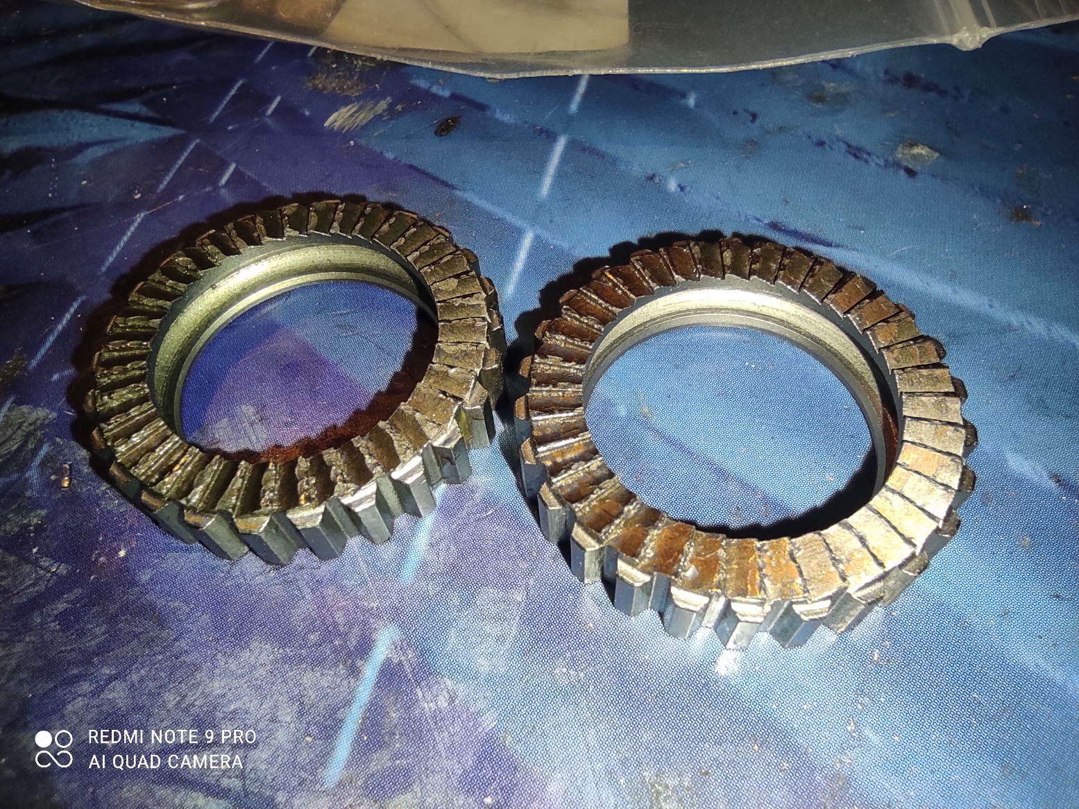

Na allegro widzę, że są te zwykłe nie wzmocnione i to w takiej cenie, że są nieopłacalne. U gościa, który zawodowa składa koła są tańsze, tylko niedostępne, po za tym kupował bym całe koło nie samą piastę , więc u niego piasta by była jeszcze tańsza.
Sprężynki są za słabe i się zaklejają od smaru, oraz słaby docisk umożliwia ślizganie się pierścieni pod obciążeniem.
https://www.mtbr.com/threads/i9-vs-dt-3 ... t-13822345
Wyginanie piasty
https://www.mtbr.com/threads/why-pawl-h ... t-13968165
Wyginanie
https://www.mtbr.com/threads/need-dt-sw ... t-13918824
Eksplozja
Tutaj gościu na Hawajach rozwalił ratchety bo piasta się wyginała
https://www.bikeforums.net/tandem-cycli ... pping.html
Tu wyjaśnienie
https://www.bikeforums.net/20796451-post24.html
Zresztą widzę z tego co piszą, że przy dużym Nm jest ten sam problem co u mnie, elementy sprzęgła przestają być w osi i następuje demolka.

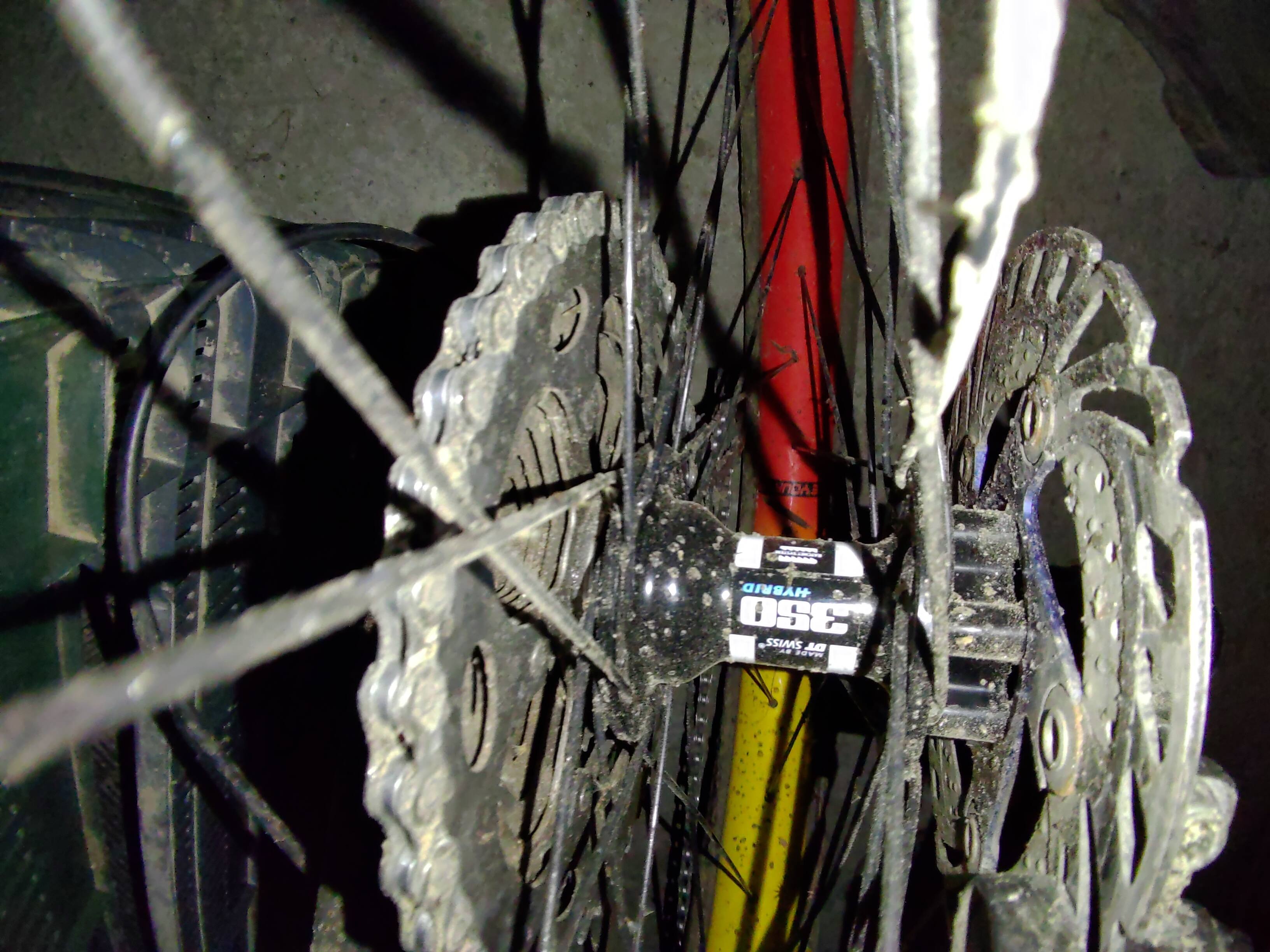

Taka śruba skutecznie zapobiegnie jakimkolwiek odchyłom od poziomu.
https://allegrooo.pl/oferta/sruba-tward ... 6824960830
Macie jakieś pomysły jak by można to połączenie uszczelnić?
Zdjęcia z internetu.

kombinujesz stary, każdy jeździ i się nie pierd.... ty też masz jakieś piasty noname i chcesz z nich zrobić nie wiadomo co, jak Ci się mówi żebyś przeszedł na dt350 to pokazujesz opinie innych że gdzieś komuś padło, padło ok, ale ty miałeś osobiście żeby sobie opinie wyrobić? Ja po sezonie 1000km łańcuch rozciągnąłem na 1cm w stosunku do nowego, tzn że jakieś tam obciążenie szło i na łańcuch i na blaty i na kasete novatec które też dobrej opinii nie mają, i nic się nie dzieje jeżdże... zawracanie d... za przeproszeniem, a z drugiej strony tak, da się to uszczelnić, można omotać workiem celafonowym i taśmą izolacyjną i będzie szczelnie.

Przecież na zdjęciu masz piastę dt 350 i pytam się jak to uszczelnić w piaście dt 350 bo mi się wody do środka nalało.

no i ma się nalać, a ty masz rozebrać wyczyścić rower po jeździe wyczynowej, nasmarować i jechać dalej... i nie wymyślaj, nie na darmo śruba nazywa się śrubą, a oś nazywa się osią, oś musi spełnić jakieś konkretne założenia prostoliniowości, odchyłów itp, śruba nie
