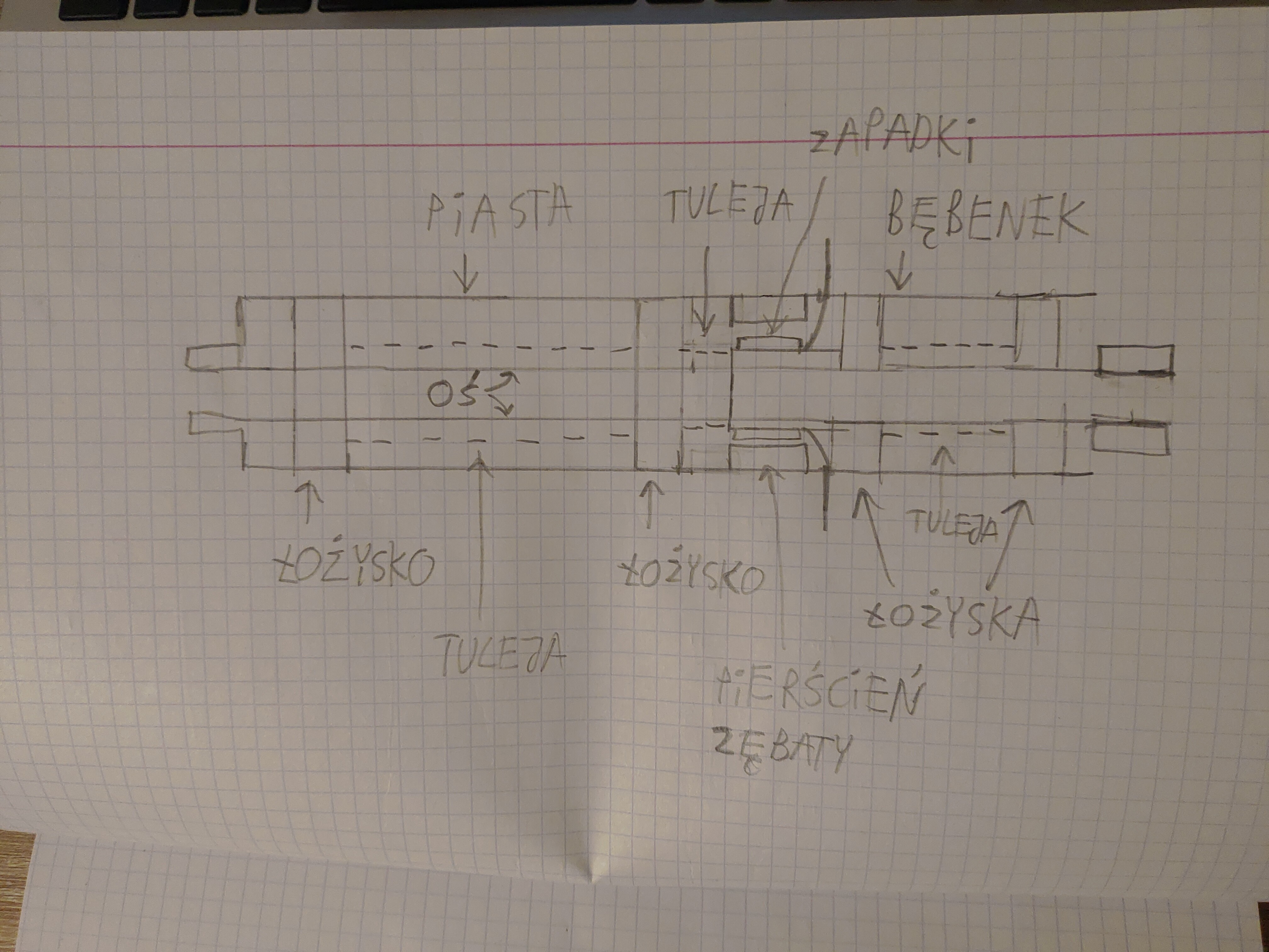

Patrząc po tym rysunku, to zębatki masz założone na tym "bębenku", który to jest łożyskowany tylko 1 łożyskiem (w tabelce jest info 0 3 łożyskach, 2 wchodzą w centralną część piasty, 3ciego nie widać, ale tam ono musi być.. Na 1 łożysku zwykłym, kulkowym, jednorzędowym..
Wcale mnie nie dziwi w takim razie, że całość może się tak przekaszać, że łapie tylko 1 z 3 zapadek.. tam musiały by być 2 łożyska, w pewnej odległości od siebie, lub chociaż jakieś łożysko szersze... 2 rzędowe by trochę poprawiło to.
Jest takie powiedzenie "jedną ręką to się... światło gasi"- trochę z tym jednym łożyskiem to wygląda licho

U mnie są tam 2 łożyska. Nie mogłem znaleść w internecie schematu do mojej piasty.

Stal ma ok 3 razy większy moduł Younga od aluminium, więc jeśli dasz wałek ze stali o nie mniejszej granicy plastyczności niż obecny wałek, to możliwe, że zmiana materiału coś pomoże- na moje oko, to sytuacja, z którą się borykasz może mieć albo przyczynę w postaci uginającego się wałka, albo to jednak bębenek się odkształca (lub przekasza, mimo podwójnego łożyskowania).
Tak naprawdę to kwestia tego, co i jak bardzo się ugina w trakcie jazdy. Bez jakiś wyliczeń, to jest trochę wróżenie z fusów.

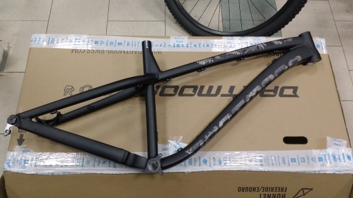

te osie są drążone, są raczej z odpowiedniego alu i na moje oko pierwsze co się ugnie to widełi tylnej ramy, niż ta oś, także wątpię że założenie osi stalowej coś zmieni. Rama nie daje rady pewnie.
Może dlatego wymyślili ten boost 148mm, nie tylko zmienia kąt szprych, ale też rama pod to powstaje lepsza... grom go wie, ale ty przede wszystkim masz słabą piaste, zmin na dt swiss 350 i od tego bym zaczął.

Oś ramy jest lita, jest to lity aluminiowy pręt nie ma dziury w środku.
Rama ma grube ,,rury,, tylnego trójkąta.
Dt350 nie są na razie dostępne.
Nwm czy wymiana na nią rozwiąże problem, ludzie zwłaszcza ciężcy, wjeżdżacy pod duże góry, lub mający agresywne przełożenie wysadzają tą piastę dt (tak piszą na zagranicznych forach).
