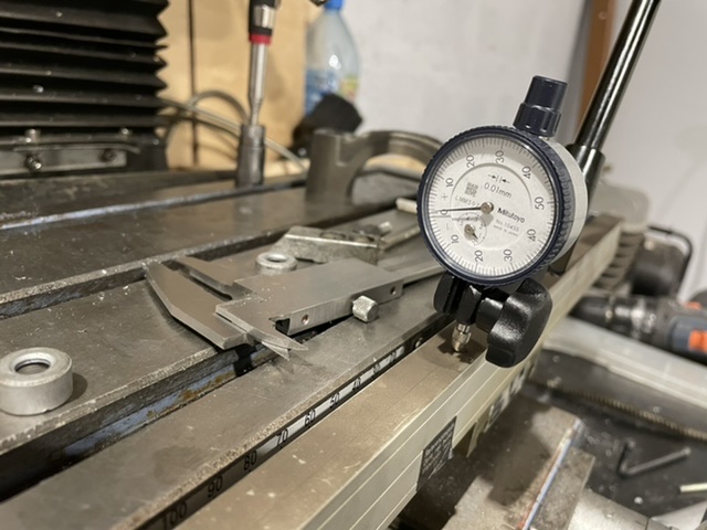

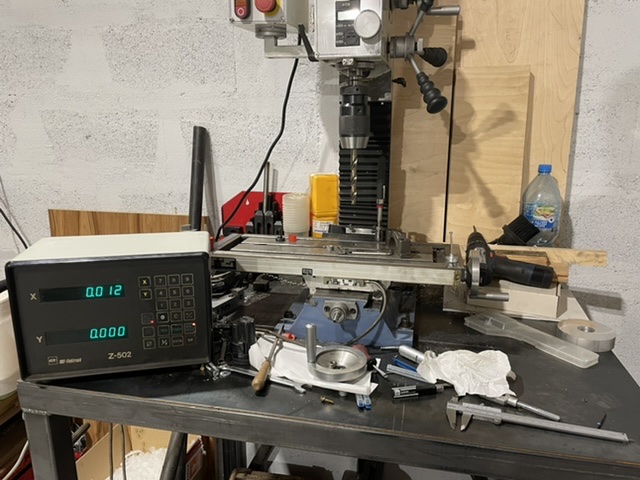

Post napisał: the.bear » 18 wrz 2021, 18:56
No to mam już X na DRO :D
Na stole 460mm linijka, a DRO pokazało przejazd od końca do końca 295. No cóż taki lajf…
Obrazek Obrazek

Post napisał: RomanJ4 » 19 wrz 2021, 12:28
Gratuluję koledze, frezowanie z pomocą DRO to inna jakość pracy, nawet na tak małych maszynach..
the.bear pisze:Na stole 460mm linijka, a DRO pokazało przejazd od końca do końca 295. No cóż taki lajf…
Cóż, długość pola roboczego zawsze będzie mniejsza niż sam stół.. Z szerokością bywa różnie.

Post napisał: the.bear » 19 wrz 2021, 22:51
Muszę poważnie pomyśleć nad usztywnieniem tego malucha. Jak już DRO będzie, to można by małe ale precyzyjne detale na nim robić :-)
Z osią Y trochę więcej zabawy będzie. Chyba najsensowniej będzie liniał dać na stałę do dolnej części stołu krzyżowego, a przez jakiś uchwyt czujnik zamocować do części środkowej. Tak trochę z d*** strony, ale chyba tak będzie najsensowniej.

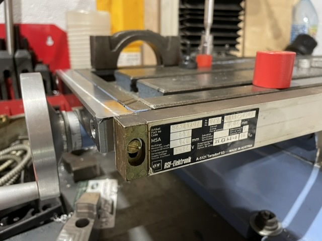

Post napisał: singh424 » 22 wrz 2021, 12:56
The sticker is on it from 2015 with the signature of an Austrian, which was supposed to be inspected by the review - it's probably Bernardo's practice (quality control).

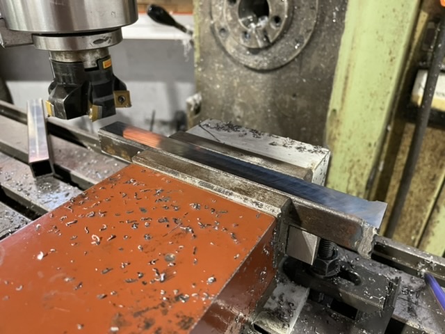

Post napisał: RomanJ4 » 13 kwie 2024, 01:11
adam Fx pisze: i jak widać jak na taką chińską małą maszynkę może sporo myślę że po 2 mm można jechać i się nie bać
Jednak ich sztywność i masa(110kg vs np 285kg ZX32G czy ZX7045)pozostawia wiele do życzenia, stąd drgania przy większym ap mimo użycia płytek(APKT) z dużym dodatnim kątem natarcia...
Miałem podobną parametrami KF25 i mam ZX32G-1 - różnica w pracy ogromna. I chociaż nie można tu porównywać wprost, bo ZX to wyższa klasa, to mechaniczna skrzynia przekładniowa głowicy, zwłaszcza na małych obrotach momentem bije KF na głowę...
