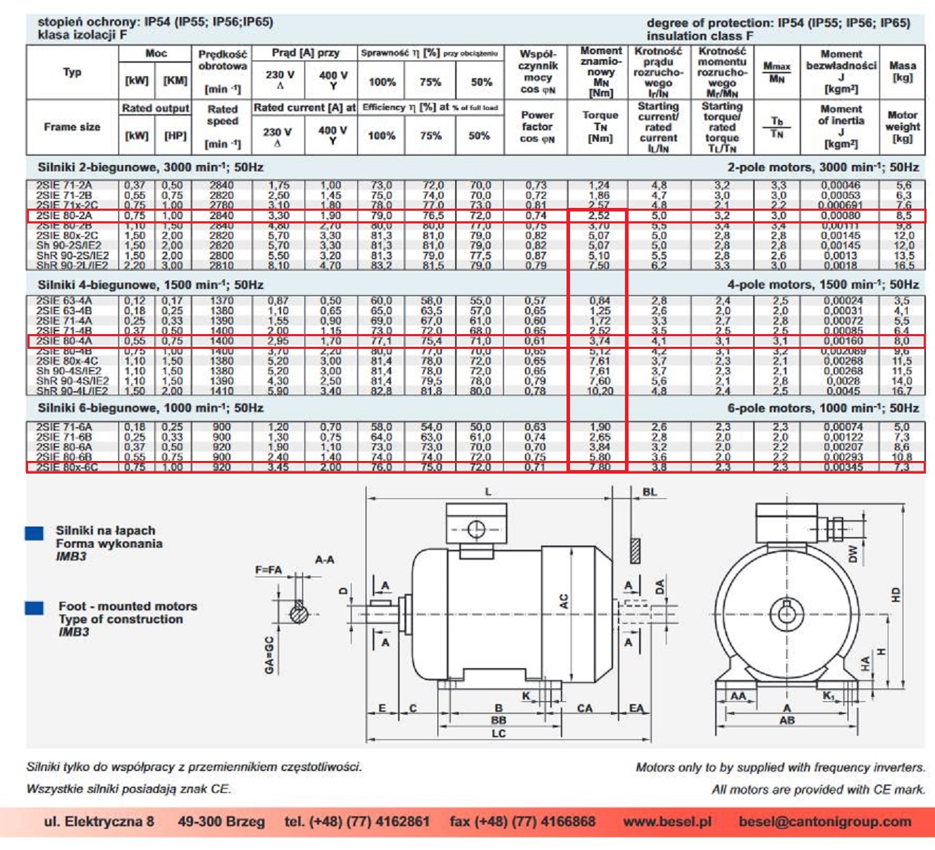

rynio_di pisze:Sterując go z falownika na najmniejszych obrotach ma za małą moc.
To może potrzebny mocniejszy silnik którego moment MN po zredukowaniu obrotów jeszcze będzie wystarczajacy? Tylko czy przekładnia L-H która właśnie ma zredukować obroty silnika zwiększając moment MN to wytrzyma, bo może mieć koło(go najmniej jedno) z ertalonu jak we wcześniejszych wersjach.
Fakt, że w silnikach 3F im więcej pól/mniejsze obroty - tym większy mają moment MN, na przykładzie silnika Besel 0,75kW
tylko czy nie będą wtedy zbyt małe, a w razie potrzeby podgonione falownikiem nad nominalne też nie będą miały zbyt dużego momentu (zgodnie z zależnością momentu od obrotów przy mocy konstans).

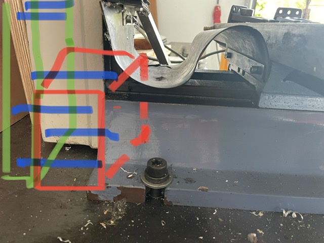

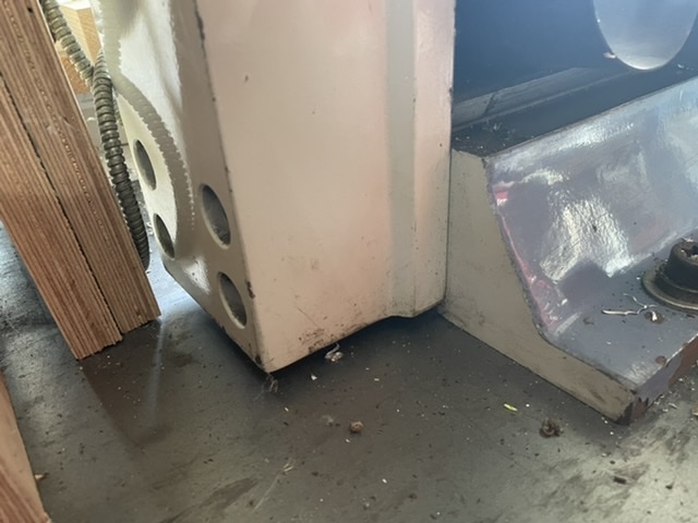

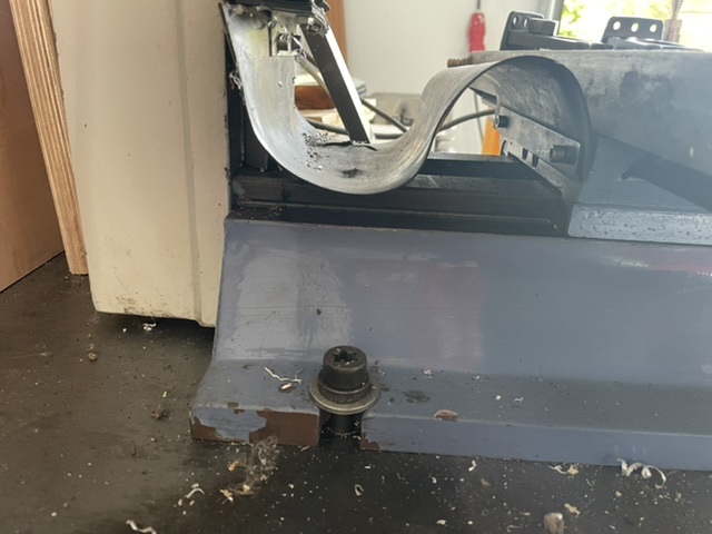

Taki pomysł mi wpadł do głowy… da się sensownie powiększyć Z-kę w tym maluchu?
Myślałem o wstawieniu jakiegoś klocka na dole i może skręceniu całości z tylu jakimś grubym profilem co by bardziej usztywnić…
X i Y są ok, ale na Z mi trochę brakuje pod narzędzia / imadła.
Czerwony to „klocek” zielony „profil/szyna” z tylu a na niebiesko śruby.
To zły czy bardzo zły pomysł? :D

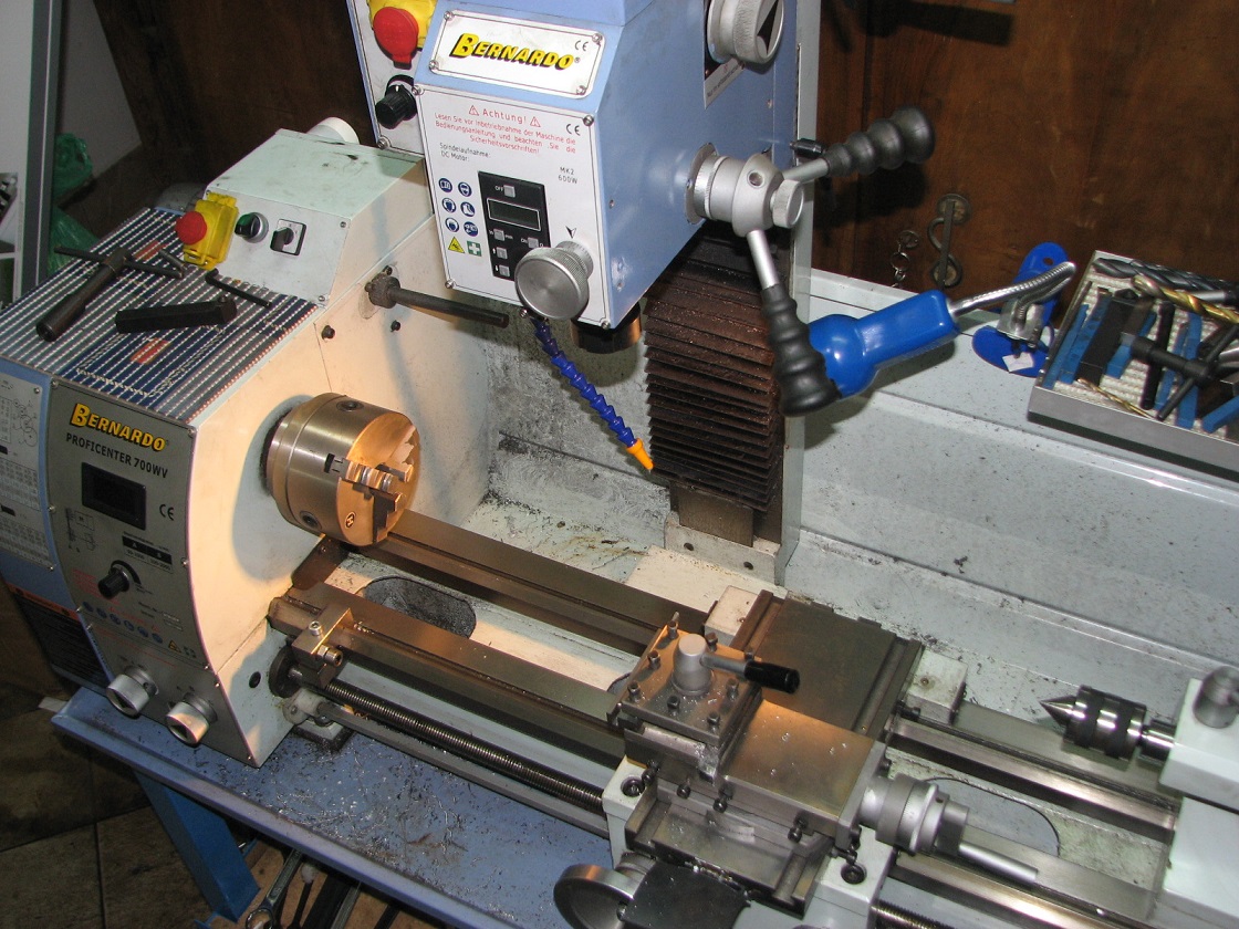

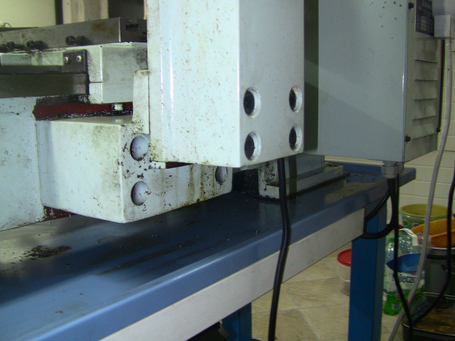

Post napisał: RomanJ4 » 16 wrz 2021, 01:24
Takie klocki pasujące do tych kolumn stosuje się do mocowania ich do tokarki(kombajn),
Obrazek Obrazek
ale już nie pamiętam już gdzie je widziałem do kupienia..(Hafen, Holzmann.. ?)
Ale pamiętaj, że dołożenie kostki miedzy stołem krzyżowym a kolumną wydłuży ramię działania sił (od narzędzia), i tym samym zmieni sztywność całości.

Post napisał: the.bear » 16 wrz 2021, 08:27
Dzięki za foty. Z tą sztywnością to jestem świadom, dlatego pomyślałem, żeby dodatkowo od tyłu kostkę i kolumnę dodatkowo skręcić jakąś szyną kolejową 🤣
