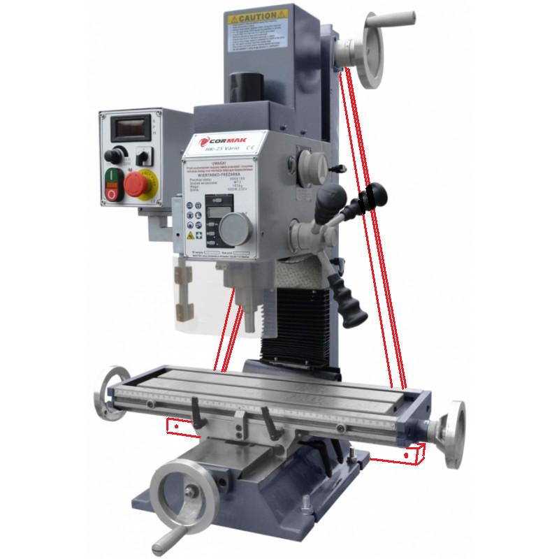

A z takich doraźnych ale niskobudżetowych usprawnień to możesz usztywnić kolumnę w prosty sposób przez dodanie zastrzałów/strun z np niezbyt szerokiego sztywnego płaskownika. Wystarczy tył wierzchołka kolumny połączyć zastrzałami z poziomą sztywną belką(ceownikiem, profilem zamkniętym, itp), przykręconą poziomo do podstawy kolumny przedłużając śruby ją mocujące. Utworzy to trójkąt który w jednej chociaż płaszczyźnie znacząco ją usztywni. Nie będzie to pięknie, ale na pewno praktyczne.

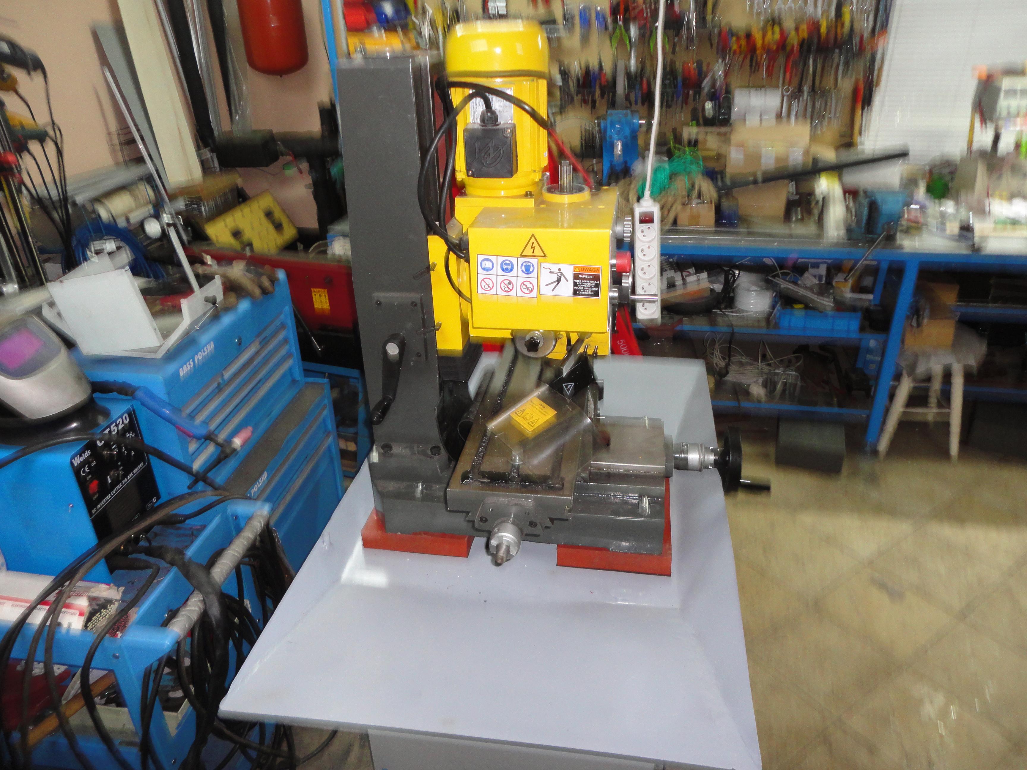

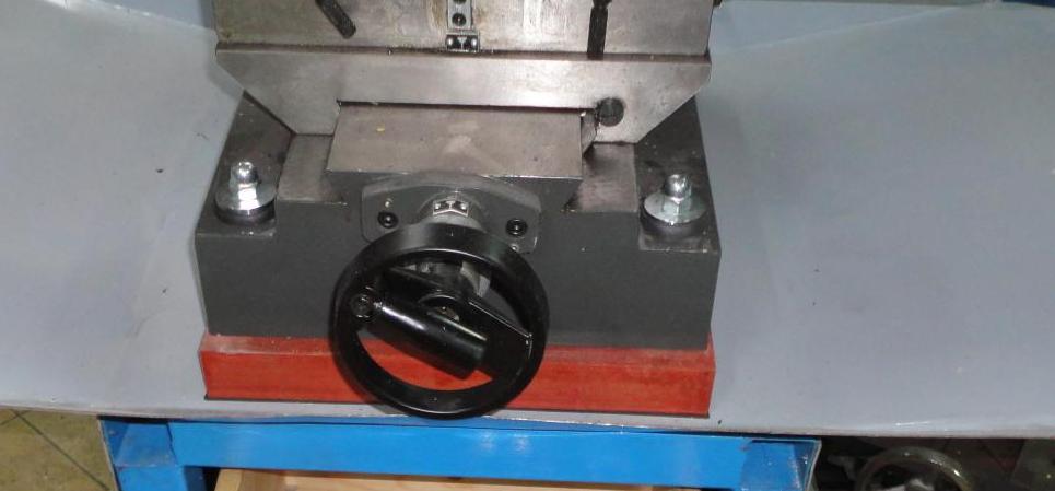

A popatrz może na ten. Pospawany jest z tanich profili zamkniętych(do dostania w składach budowlanych, składach wyrobów hutniczych, itp)
tworzących sztywną klatkę pokrytą blachą ≠0,75mm przykręcaną do ramy blachowkrętami samowiercącymi, ma kółka do ewentualnego przesuwania + wibroizolatory na wystawionych dla polepszenia stabilności łapach, spawaną z blachy ≠2mm wannę z antywibracyjnymi dylatującymi ewentualne niewielkie zwichrowanie(po spawaniu) górnej płaszczyzny podstawy, ułatwiające sprzątanie podkładkami(klockami) z twardego impregnowanego drewna.
Uzupełnieniem jest własnoręcznie wykonana szuflada z wysuwaną wewnętrzną płytą na frezy i inne narzędzia i pólka na cięższe przyrządy(imadło, podzielnica..) oraz pompkę chłodziwa, które dodatkowo powiększają masę podstawy polepszając jej własności antywibracyjne i stabilność. Przykręcona poprzez gumowe podkładki nakrętek szpilek do takiej podstawy frezarka na pewno nieco się usztywniła.
Oczywiście można zrobić ją wg własnego autorskiego projektu..
