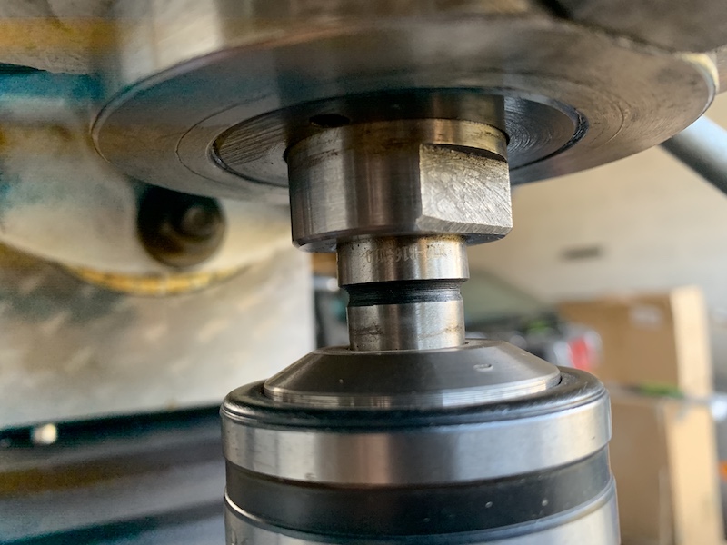

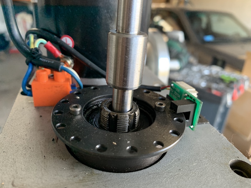

Odkręciłem od góry tę długą szpilkę i nakrętkę na górze wrzeciona co jest dookoła tej szpilki.Takie lekkie pukanie przez kawałek alu w tę szpilkę wkręconą w 95% od góry nic nie daje. Szpilka tłustawa, więc chociaż to dobrze rokuje. Włożyć zamiast szpilki jakiś pręt i przez niego puknąć, blokując od dołu o stół pinolę / wrzeciono?
Troszkę źle się do tego zabrałeś. Jak dobrze zidentyfikowałem fotki (kol. Romana) to masz super mechanizm do wypychania stożka:
Mianowicie tę zewnętrzną nakrętkę wkręcasz "do oporu" po czym wykręcasz szpilkę aż do wypchnięcia (odklejenia się stożka) narzędzia. Niestety czasami trzeba użyć naprawdę sporej siły. Jeśli będzie bardzo opornie wtedy podeprzyj wrzeciono napnij szpilkę i dopiero bez obaw pogłaszcz szpilkę młotkiem

Mam taką maszynkę i narzędzia wyjmuję w sposób następujący:
Wysuwam pinolę na tyle by można było zablokować obrót wrzeciona (przez okienko do wybijania stożków klinem)
Odkręcam dużą nakrętkę na górze wrzeciona o 2 broty (klucz 17)
Odkręcam szpilkę wrzeciona z kwadratowym łbem do oporu (kluczem 17 cały czas trzymam dużą nakrętkę by się nie obracała)
Teraz trzymam szpilkę by się nie obracała, a dużą nakrętkę dokręcam.
Po połowie obrotu narzędzie wyskakuje z trzaskiem z wrzeciona.

Prawilnie (tak jak w dorosłych frezarkach) narzędzie powinno wyjść podczas odkręcania szpilki przy nakręconej dużej nakrętce. I to bez żadnego wielkiego wysiłku. Ty dodatkowo zabezpieczasz sobie wrzeciono przed niekontrolowanym obrotem czy trzeba ? sądzę, że nie zawsze to zależy od sytuacji.
Tylko tutaj nie wiadomo czy stożek się koledze nie "zassał" / zakleszczył bowiem kupił używkę z założonym uchwytem dlatego opcja ostateczna z naprężeniem (oczywiście odkręcanej) szpilki i pogłaskaniem jej młotkiem :mrgreen:
Z tego patentu korzystam gościnnie u znajomego. W mojej zabawce niestety muszę szpilkę za każdym razem głaskać młotkiem dlatego unikam pozostawiania narzędzi we wrzecionie ot tak dla pewności, żeby nie było później właśnie zdziwienia, że coś stawia większy opór niż powinno. :wink:

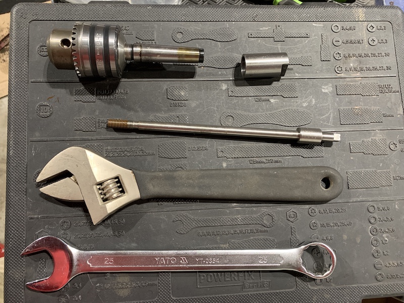

No ale teraz do rzeczy. Dzięki za wskazówki z naprężeniem tej szpilki, w sumie obydwa sposoby jakie podaliście działają na tej samej zasadzie, z dokładnością do tego który gwint "trze". Udało się wyjąć, aczkolwiek musiałem delikatnie puknąć w bok narzędzia i wyskoczyło.
Tak coś przeczuwam, że ten uchwyt wiertarski to tam od nowości tkwił i nikt go nie ruszał. Jak na moje oko, to ma już delikatne objawy powierzchownej korozji (tam gdzie zaczyna się wrzeciono) i to pewnie ona nieco utrudniała zadanie.
Ja zrobiłem to tak, że kluczem 25 zablokowałem wrzeciono na dole, żeby się nie obracało, a od góry zluzowałem lekko nakrętkę i kluczem nastawnym (szpilka to kwadrat 8x8mm) wykręcałem szpilkę, a ta w ten sposób wypychała uchwyt wiertarski z wrzeciona w dół.
I teraz pytanie z kategorii głupich - czy główka zaciskowa uchwytu to jeszcze się od tego trzpienia co wchodzi we wrzeciono odczepia, czy to już jest jeden element jako całość?

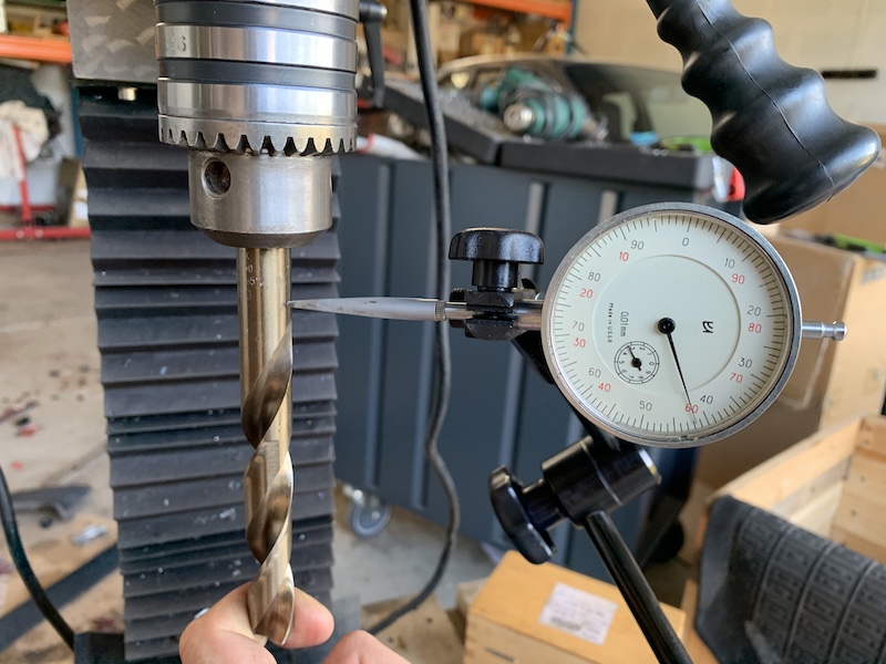

Rzutem na taśmę sprawdziłem sobie o ile uda mi się narzędzie odchylić, za dźwignię służyło mi wiertło fi 15. Najpierw odepchnąłem maksymalnie uchwyt przez wiertło od wskaźnika zegarowego, a następnie maksymalnie dociągnąłem za dół wiertła do wskaźnika. Amplituda ruchu na załączonym zdjęciu.
Nie mam pojęcia czy to dobrze czy źle. Pomiar jeszcze przed wyjęciem uchwytu wiertarskiego z wrzeciona. Pinola podniesiona max do góry i skręcona, żeby nie wyjeżdżała.

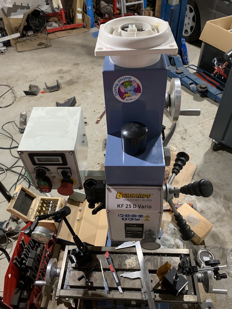

Jak już się tam tak zasiedziałem, to stwierdziłem, że zmontuję sobie to dodatkowe chłodzenie silnika.
Miałem jakiś stary wentylator łazienkowy, który rozmiarami całkiem nieźle pasuje, więc wykonałem otwór w obudowie, przeciągnąłem kabel 2 żyłowy ze skrzynki sterowniczej (N podpięty do przełącznika Lewo/Prawo), L podpięty do kostki rozdzielczej (bezpośrednio z kabla zasilającego tak właściwie). Tak więc jak tylko przełączę na F albo na R to choć silnik nie rusza, to już dmucha.
Całościowo, żeby to wszystko ładnie wyglądało i było stabilne z tym wentylatorem, to plan mam wydrukować sobie na drukarce 3D taki dystans pomiędzy tę niebieską obudowę silnika i wentylator. Jak zrobię, to wrzucę zdjęcia.

Najważniejsze, że wyszło jeden z kolegów miał tak zaciągnięte narzędzie, że ludzie już zastanawiali się czy przypadkiem nie było założone na klej :mrgreen:
A tutaj film jak teoretycznie powinno się zmieniać narzędzie (na filmie niestety większa maszynka) ale widać ile siły musi użyć do zluzowania narzędzia (nie widać na jakim stożku narzędzie)
