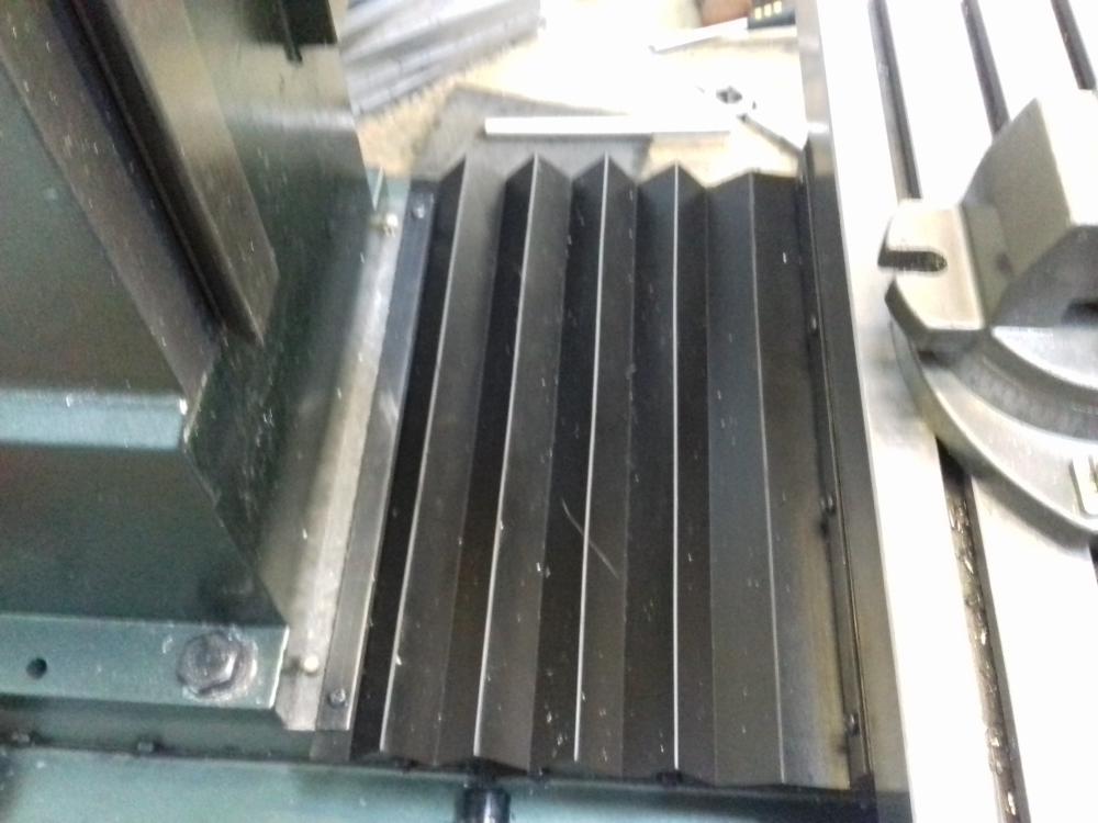

Kolejny temat o zx7045, nowy egzemplarz dopiero co wyjety ze skrzyni , niezdatny do pracy bez rozebrania . Zdjecia .

To jest zwykły folder plastikowy.

Wygląda to estetycznie I spełnia swoje zadanie .Z drugiej strony jak masz to rozwiązane ? Bo tam jest najtrudniej cokolwiek zrobić .

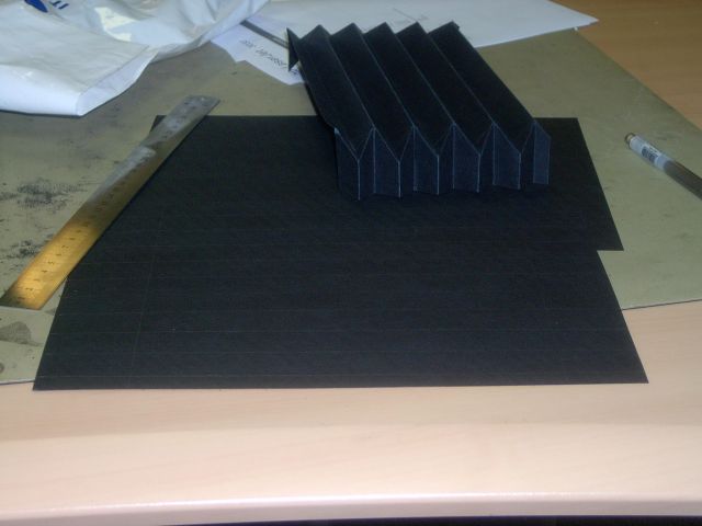

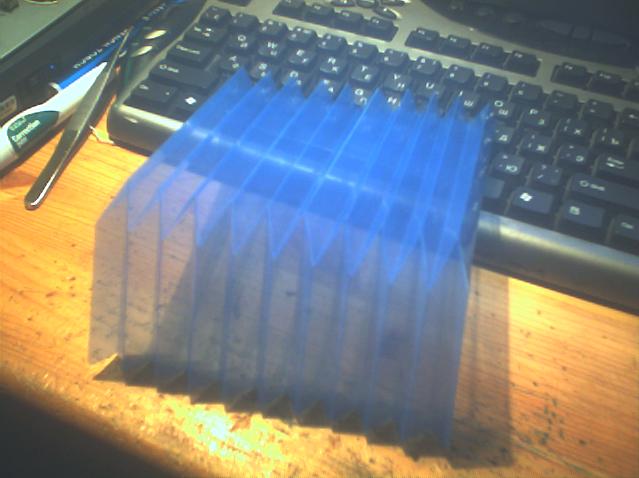

To nie ja, widziałem to na chipmaker.ru.
Z drugiej strony jest zamontowano na dolnej części:
Inne rozwiązania:
Wszystkie mają jedną wadę - gorące wióry zrobić dziurę
Inne rozwiązania:

Jest tam jakiś filmik jak oni to zaginają ? Bo tu nawet boki są z jednego kawałka . Mógłbyś się podzielić linkiem ?
Może spróbuje to zrobić z jakiegoś odporniejszego plastiku.

Dzięki Lizard2020 i Romanj4 już wszystko jasne
