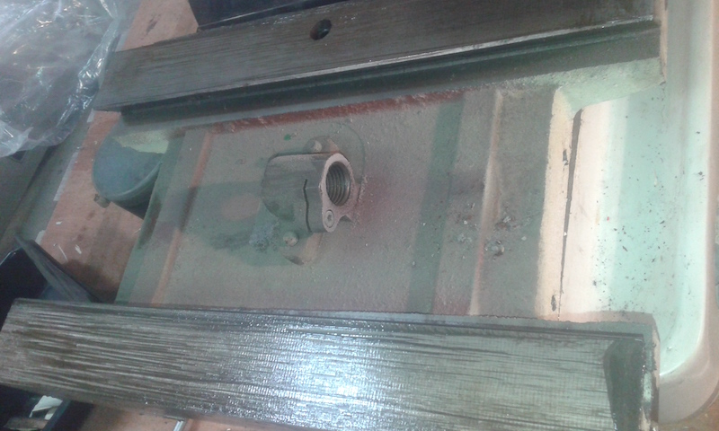

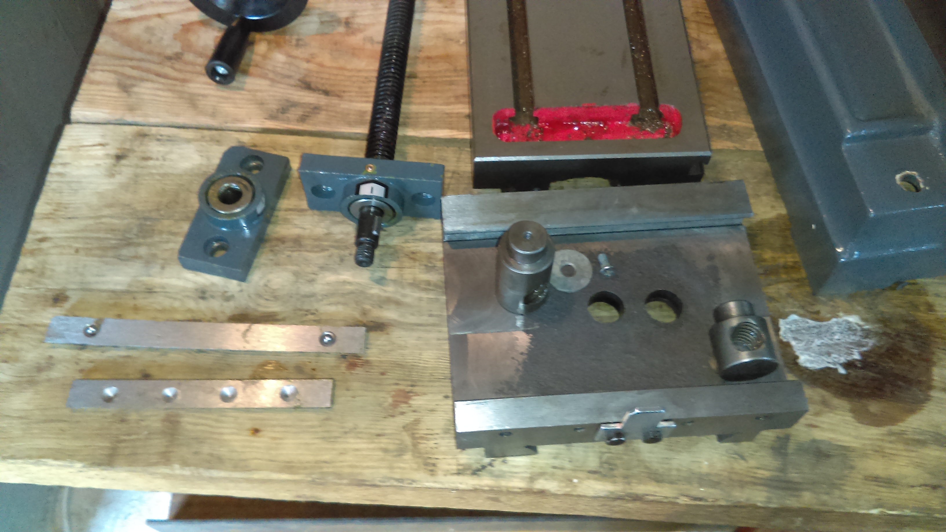

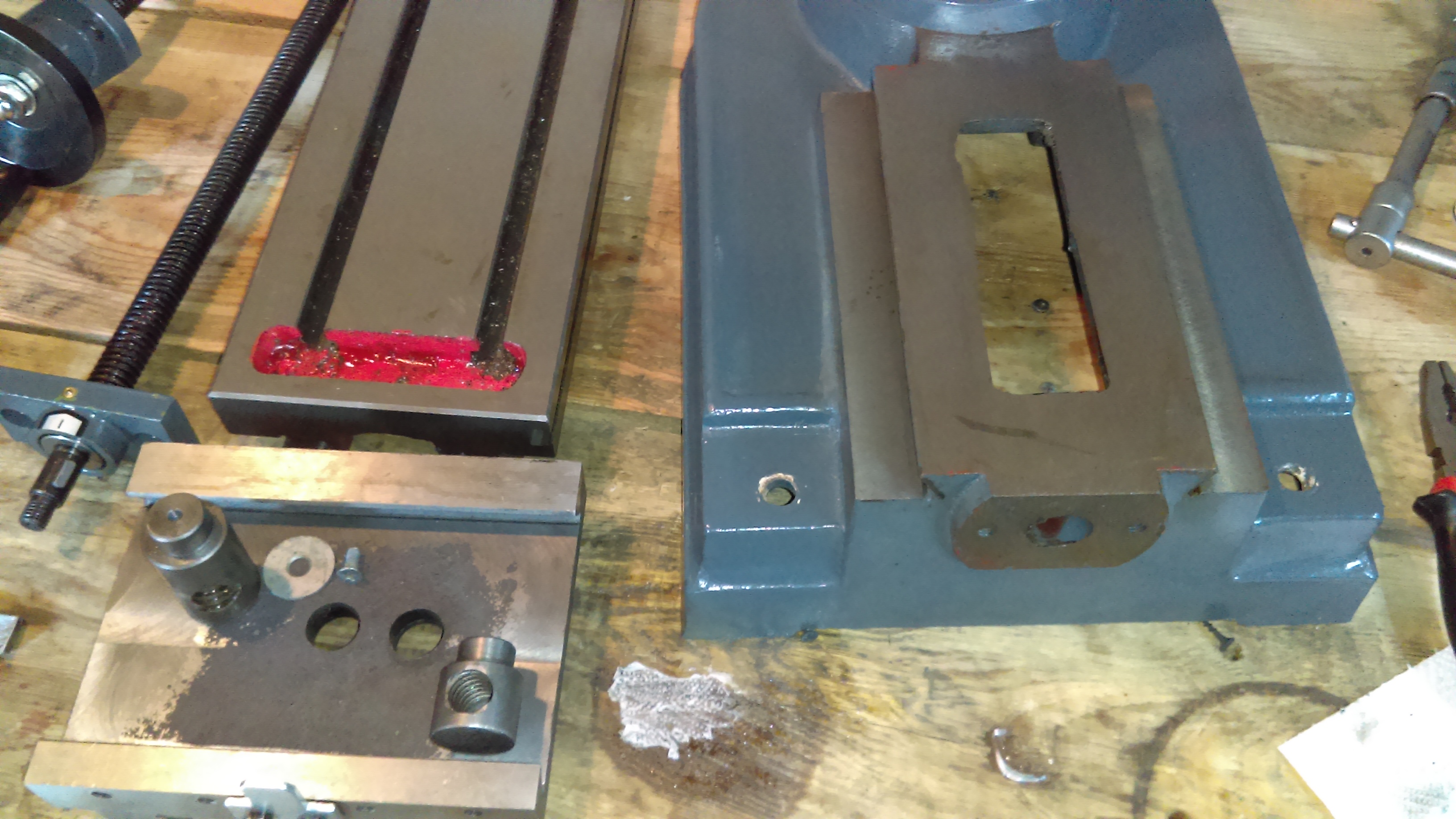

Śruby stołu krzyżowego suche, syf, brud na prowadnicach , w łożyskach oporowych syf , łożyska źle zamontowane bo z jednej strony nie maja podparcie co powoduje ich wyginanie , już skorodowane lekko i jakis biały nalot z farby .
Brzydkie odlewy szpachlowane na rdze i zamalowane na łączeniach :

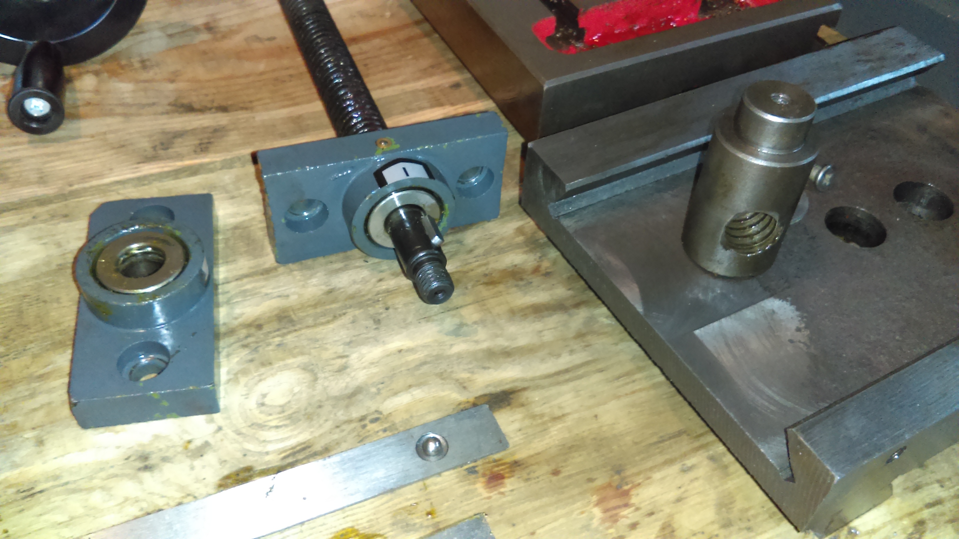

- walczę z demontażem stołu krzyżowego i nijak nie mogę go wysunąć blokuje się na śrubach.
Czy stół trzeba odkręcić od dołu ? Spod podstawy ? Nie jestem w stanie go wysunąć ani w stronę kolumny ani do siebie.

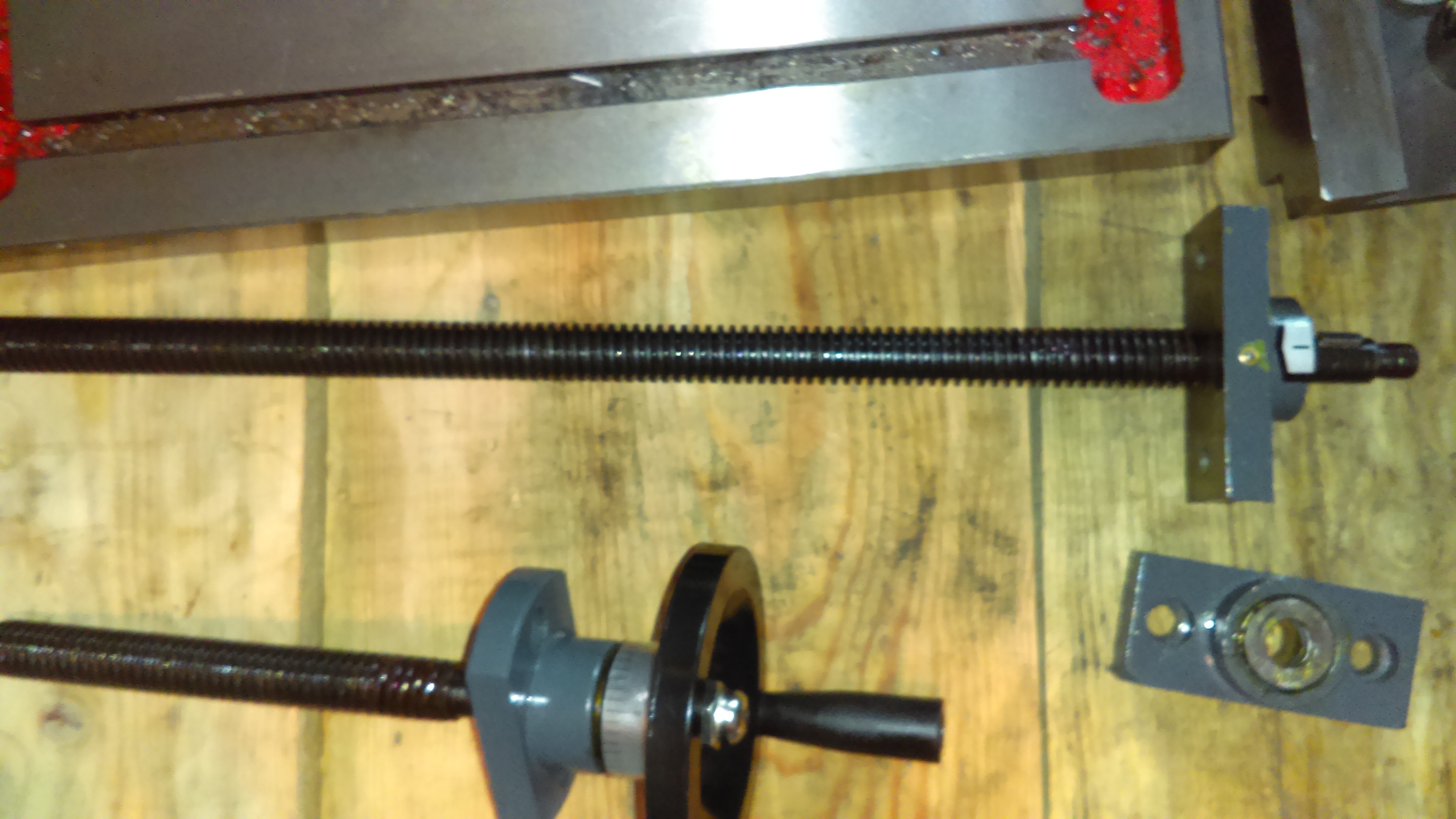

Jedyny problem z demontażem stołu jaki miałem to śruba zatoczona z jednej strony na większą średnicę,trzeba było wykręcić w drugą stronę

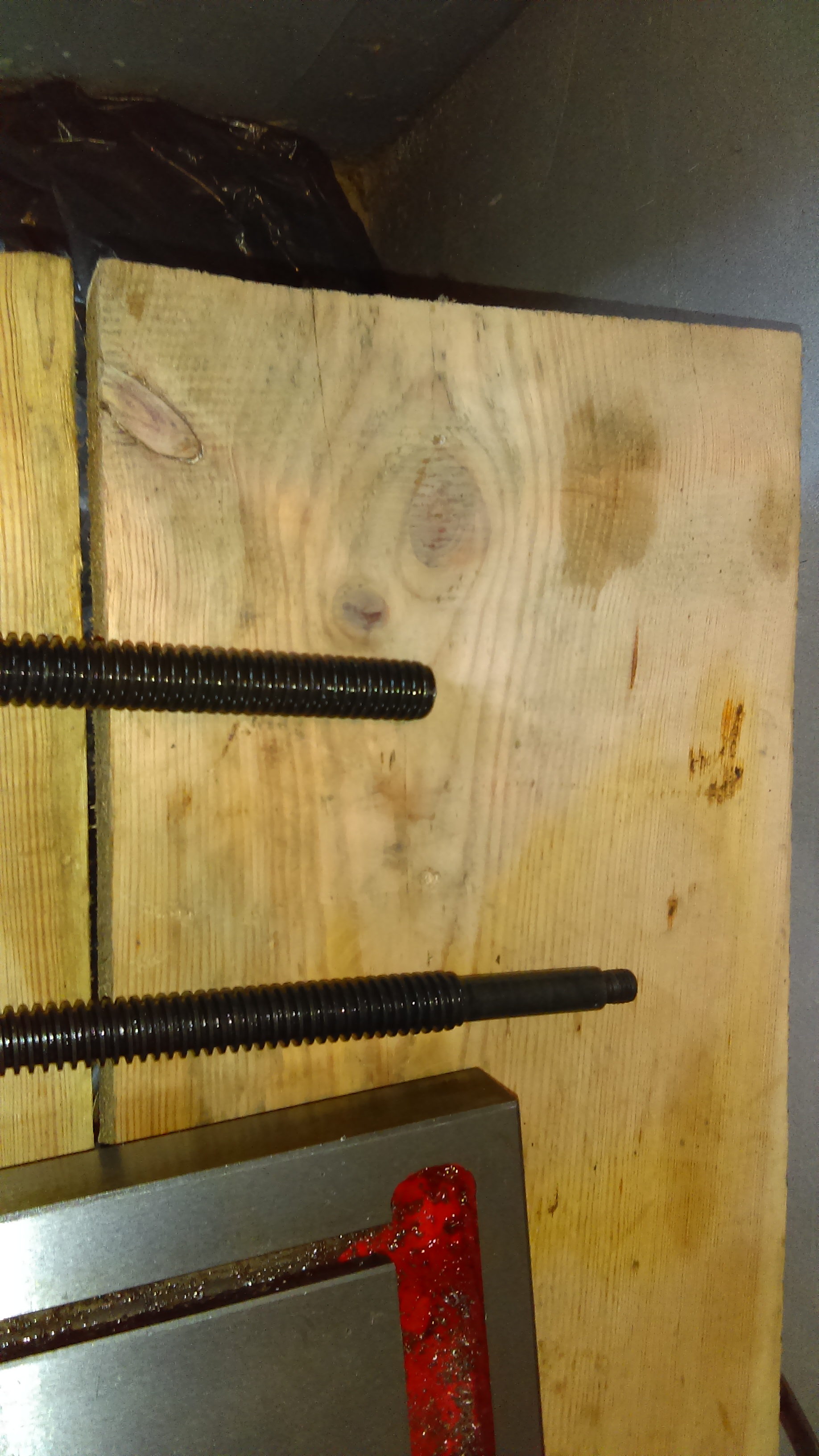

Jak rozbierałem ZX7016 to też ciężko było rozebrać stół krzyżowy. Wrzucam zdjęcia, może Ci pomogą zrozumieć Chińską myśl techniczną.

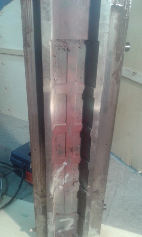

Rozwiązałem już problem stołu , nie wysunąłem listrwy do kasowania luzu ze stołu X . Jak jej nie było , załapał na tyle luzu , żeby przejść nad łbami śrub co blokują śrubę trapezową i są wkręcone w stole Y . Po części zdjęcia Zośki pomogły bo coś mnie tknęło :)
Muszę tylko odkręcić śrubę co wchodzi w ślizg i Y też wyjedzie .

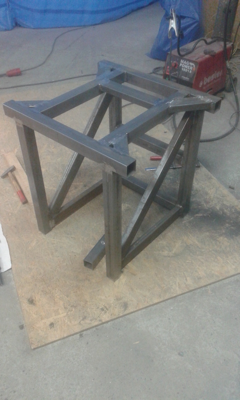

Stół też się tworzy :

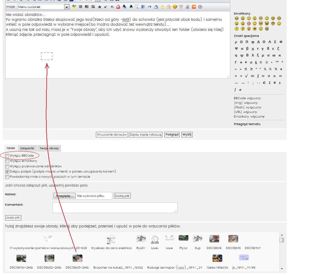

Nie widać obrazków...
a nie masz czasem zaznaczone "Wyłącz BBCode"?
Po wgraniu obrazka trzeba skopiować jego kod(trzeci od góry -IMG) do schowka (jest przycisk obok kodu) i samemu wkleić w pole odpowiedzi w wybrane miejsce(bo można dodawać też wewnątrz tekstu)...
A usuną nie tak od razu, masz je w "Twoje obrazy", aby ich użyć znowu wystarczy otworzyć ten folder (otwiera się niżej) kliknąć zdjęcie, przeciągnąć w pole odpowiedzi i upuścić.

Hej w pierwszym poscie zaczynającym temat czy w tym drugim ?W tym drugim nr. #6 umieściłem tak jak pisałeś . Nie widać obrazków ??
Niestety po takim czasie nie mogę już edytować pierwszego posta :/

widzę, że też robisz stolik z profili, to wdzięczne tworzywo. robiłem z nich tez 6,5 metrowy stół warsztatowy, z 60mm dechami obitymi 0,5mm ocynkowana blachą jako blat jest bardzo sztywny (i z reg. nóżkami).
Obrazek Obrazek
3mm czy 5mm ścianka?
