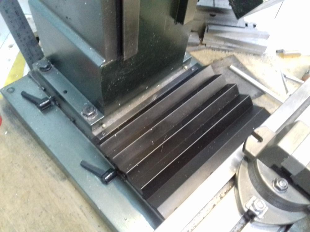

To jest zwykły folder plastikowy.

Wygląda to estetycznie I spełnia swoje zadanie .Z drugiej strony jak masz to rozwiązane ? Bo tam jest najtrudniej cokolwiek zrobić .

To nie ja, widziałem to na chipmaker.ru.
Z drugiej strony jest zamontowano na dolnej części:
Inne rozwiązania:
Wszystkie mają jedną wadę - gorące wióry zrobić dziurę
Inne rozwiązania:

Jest tam jakiś filmik jak oni to zaginają ? Bo tu nawet boki są z jednego kawałka . Mógłbyś się podzielić linkiem ?
Może spróbuje to zrobić z jakiegoś odporniejszego plastiku.

https://www.chipmaker.ru/topic/25493/To nie ja, widziałem to na chipmaker.ru.
https://www.chipmaker.ru/topic/32442/page__st__70
http://www.cncmasterkit.ru/viewtopic.php?t=768
https://www.chipmaker.ru/topic/32442/page__st__110
http://www.cnc-club.ru/forum/viewtopic.php?f=19&t=6655
http://vri-cnc.ru/modules.php?name=News ... le&sid=174
http://sdelaysam-samodelki.ru/podelki-i ... umagi.html

Dzięki Lizard2020 i Romanj4 już wszystko jasne

Super! DziękujęStaszek 83 pisze: ↑12 gru 2017, 19:19Np. tu:
https://www.aliexpress.com/store/produc ... 230f3JE6pg
Szukałem pod chasłem "accordion protection" i najtaniej 185x250mm za 80zł...a te od tego sprzedawcy będą idealne

Jakby ktoś później szukał a link wygasł to wpisujemy taką frazę : "Free Shipping 165mm Width Stretchable 1500mm Engraving Machine Skins Organist Hood Louvers Dust Cover CNC Router Accessories"
