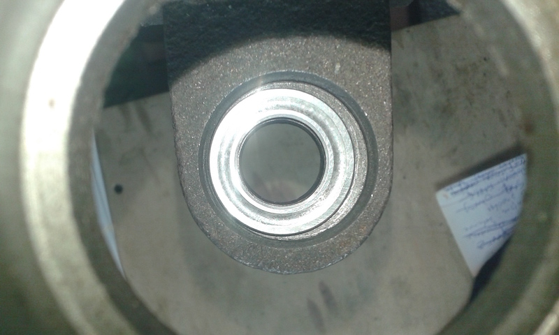

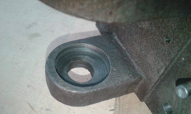

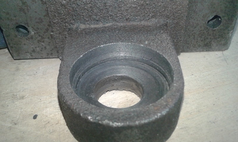

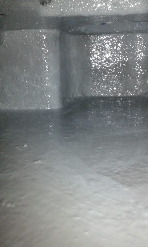

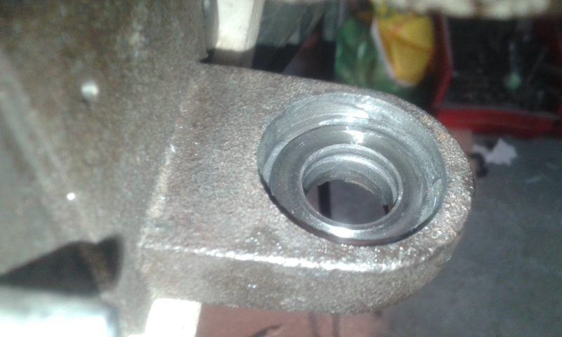

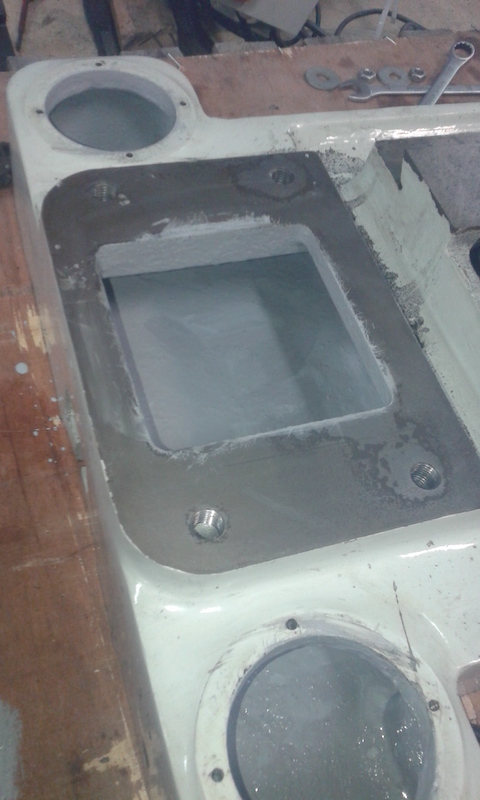

Przy okazji pomalowałem epoxydem komorę na chłodziwo , wiem że żeliwo rdzewieje tylko na powierzchni i chłodziwo nic by mu nie zrobiło ale gdy będzie pomalowane będzie lepiej to czyścić .

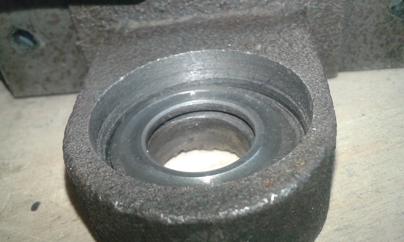

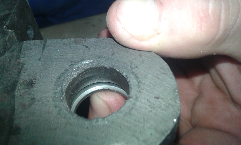

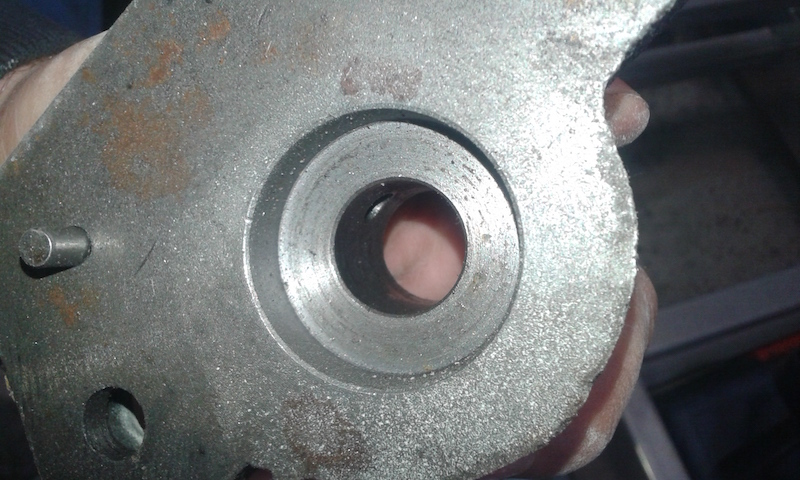

Rozebrałem też mechanizm podnoszenia głowicy aby go przesmarować . Przy okazji wyszło na jaw , ze miejsca pod łożyska wyskrobane były chyba śrubokrętem :P i będę musiał jej poprawić bo jakoś nie mogę tego złożyć tak jak było , po prostu nie mogę .
W dodatku tak bardzo są w osi :D
I tak świetnie przylegają całą powierzchnia :
Zastanawia mnie ta ich myśl techniczna , łożysko oporowe styka się tylko ba obwodzie .
Naprawię to klejem epoxydowym z domieszką jakiś opiłków metalu i szkła z casto . Głowica waży maks. 50 kg , powinien wytrzymać taki nacisk a łożysko będzie miało podporę na całej powierzchni , inaczej zaczęło by pękać .

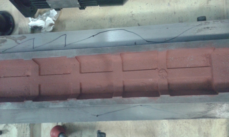

2. Czy robić wcięcia pod smarowanie na stole X ? wydaje mi się że tylko ten otwór nie wystarczy i fajnie było by to poprawić . Na przykład jak na zdjęciu :
Rozważałem różne kształty. Wydaje mi się, że opcja ta na dolnym ślizgu , najmniej widoczna będzie najprostsza a kształt to raczej estetyka .
Pozdrawiam .
Jak będziesz montował całość to zrób sobie małe usprawnienie - umieść w zbiorniku, najlepiej pod przewodem którym spływa chłodziwo, mocny magnes włożony w szczelną strunową torebkę(dla łatwiejszego czyszczenia magnesu) który będzie Ci wyłapywał z chłodziwa wszelkie opiłki żelazne (alu niestety nie złapie) by pompka nie podawała ich na stół.
Zastanawia mnie ta ich myśl techniczna..
Myśl jest jedna - JAK NAJTANIEJ !
a epoksy powinien wytrzymać. Jeśli wymiary pozwolą, to możesz zamiast dawać sam klej wkleić tam cienką metalową podkładkę/pierścień na którym spocznie bieżnia łożyska Jeszcze przed stwardnieniem kleju można lekko złożyć z wałkiem by się samo wypoziomowało..
Wcięcia rowka pod smarowanie jak najbardziej pożądane. Jeśli chcesz smarować smarem stałym to nie załamuj go pod ostrymi kątami tylko dość płaski łagodny zygzak wtedy smar będzie miał lżej dojść do końca przy wciskaniu. Przy oleju kształt nie jest tak ważny.

Z tym magnesem to bardzo dobry pomysł , dzięki :)

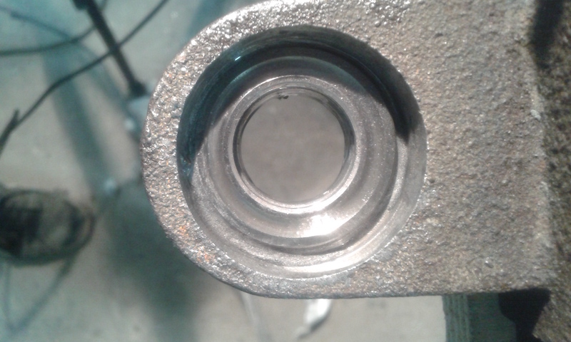

Niestety takiego pierścienia nie miałem , zresztą nie było by miejsca . Musiałem wkleić część łożyska które się tam opiera aby docisnąć epoksyd i wycentrować całość . Posmarowałem je olejem maszynowym żeby móc wyciągnąć po klejeniu . Wydaję mi się że zostanie już tam do generalnego remontu bo mimo smaru klej złapał chyba na amen . To nie szkodzi , podczas remontu zaniosę to komuś na frezarkę i się to wyfrezuje na głębokość nowego łożyska a reszta zostanie jako solidny fundament .
Edit : zapomniałem zdjęć :
Tutaj mam właśnie dylemat... Smarować olejem maszynowym czy smarem stałym ? Chciałem maszynowym ale każdy ma inna filozofię . Jak wy smarujecie ??

Poszukaj smar półpłynny, może być orlen- spokojnie Ci wystarczy.

Ja jestem zwolennikiem oleju do smarowania stołu krzyżowego (zwłaszcza jak ma trochę skrobane powierzchnie jak mój) gdyż pracuje ciągle. Zwłaszcza jak są zamontowane zgarniacze albo powierzchnie ślizgowe stołu kryte osłonami, np harmonijkowymi...
Kolumna głowicy-zostaje smar stały bo pracować ciągle nie będzie,
Smarowanie pryzm i jaskółek tokarki również mam olejowe.

Spróbuje olej oraz smar półpłynny tak jak radził kolega kuras , u mnie nie było skrobania wiec boję się , że sam olej za szybko wyleci . Kolumna rzeczywiście smar bo nie ścieknie .
