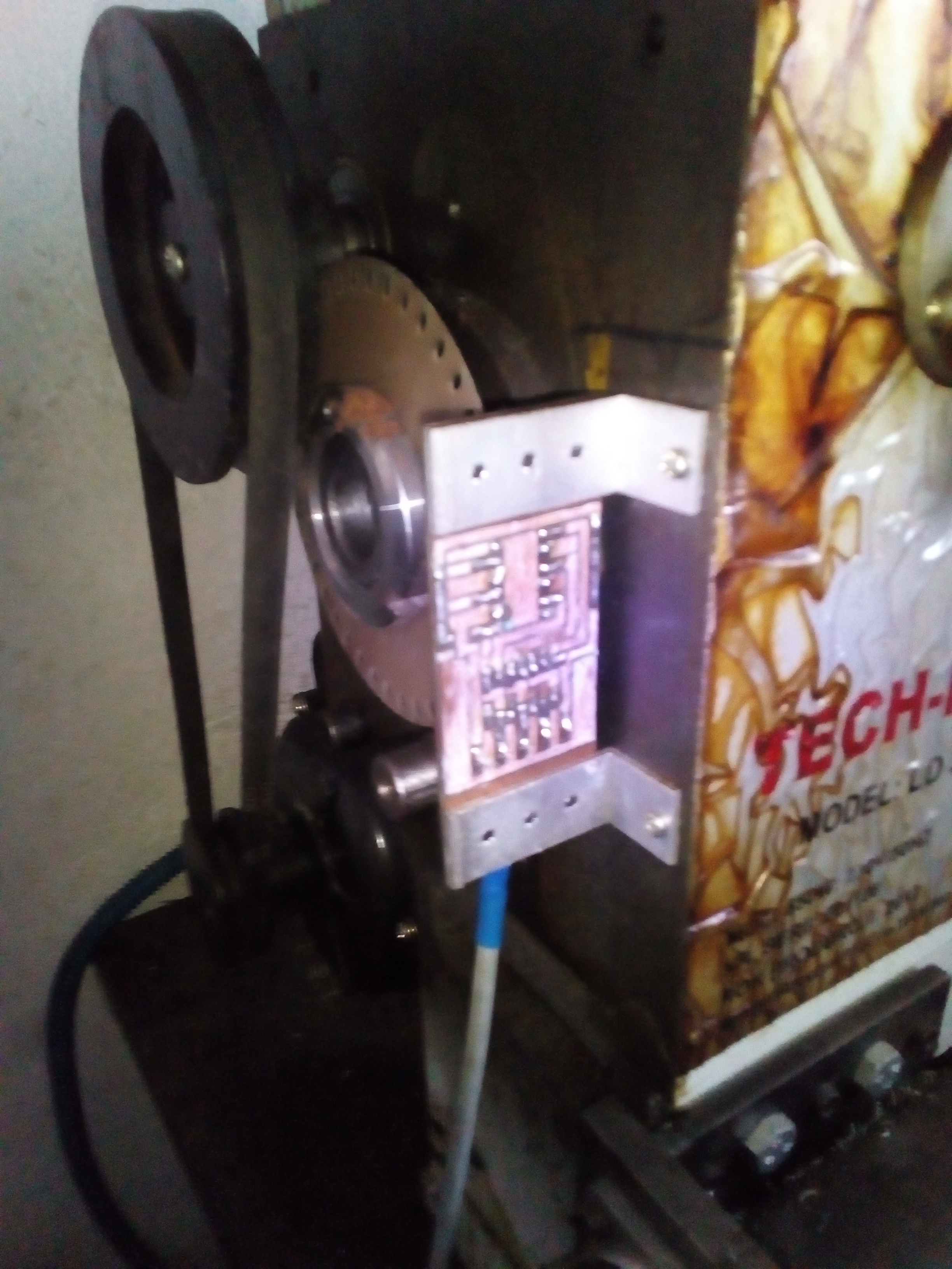

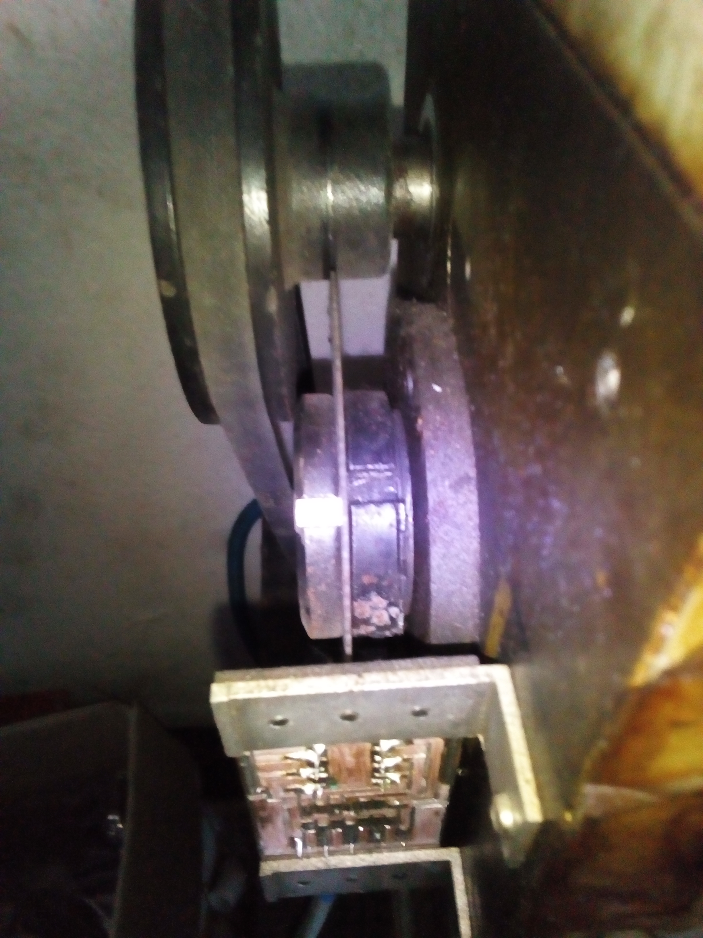

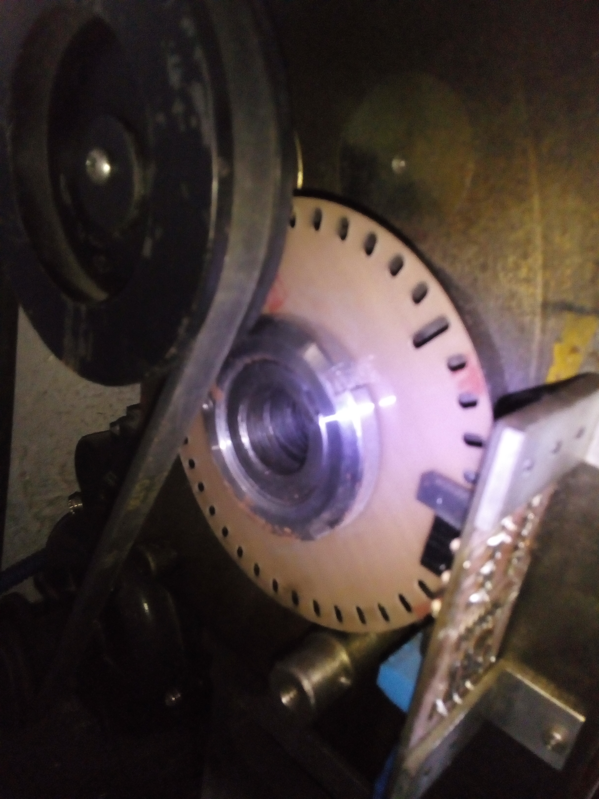

Na tej tarczy z Adama linku gdzie jest dxf do tarczy tak wygląda mój enkoder
Kamar mówi że wolno kręci. U mnie zapierdziela jak mały samochodzik. A to nie jest najszybciej. Gwintowałem szybciej. Nie wiem od czego zależy ale pewnie od ilości otworów. U mnie jest mało to nadąża je liczyć.

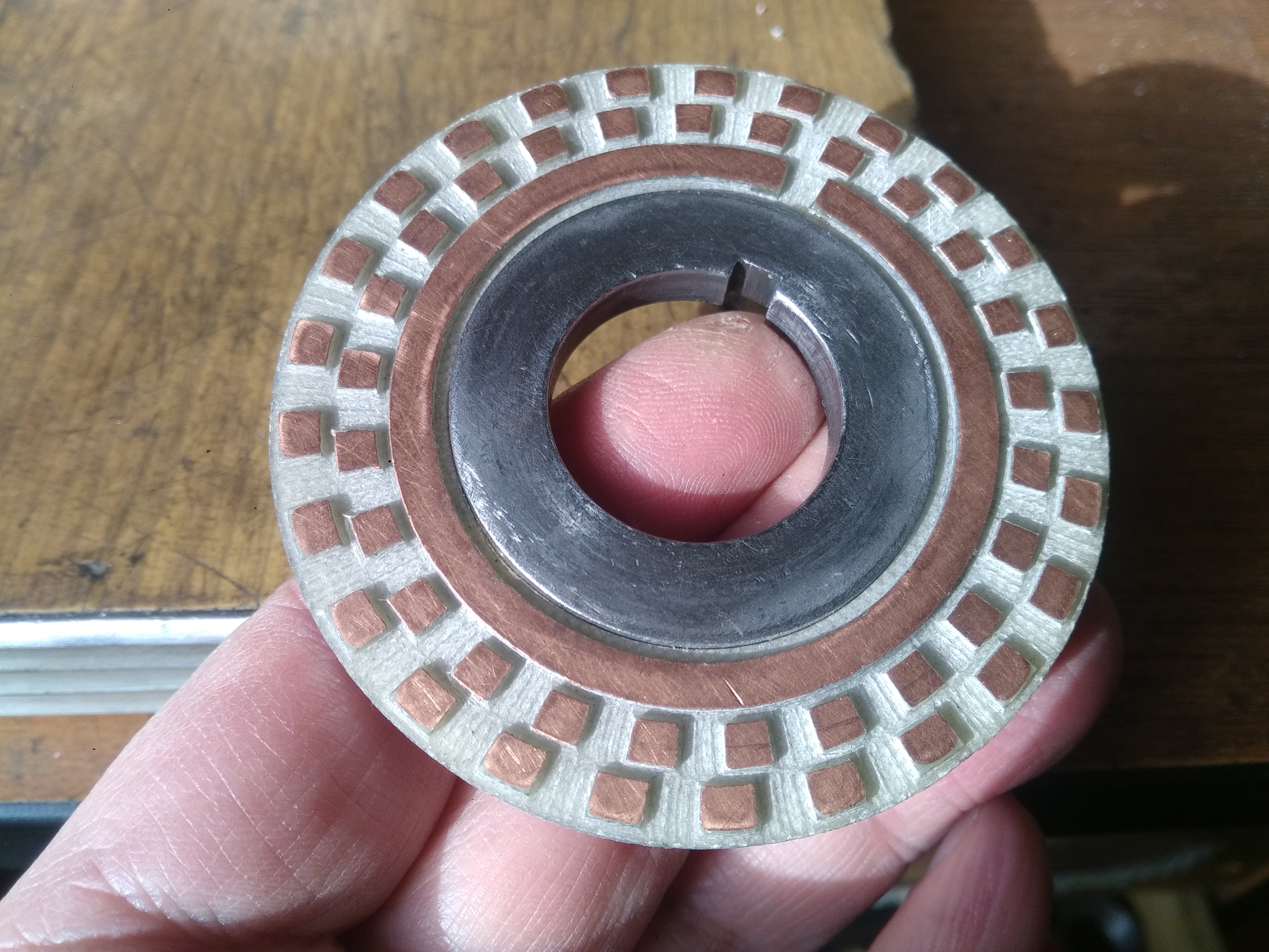

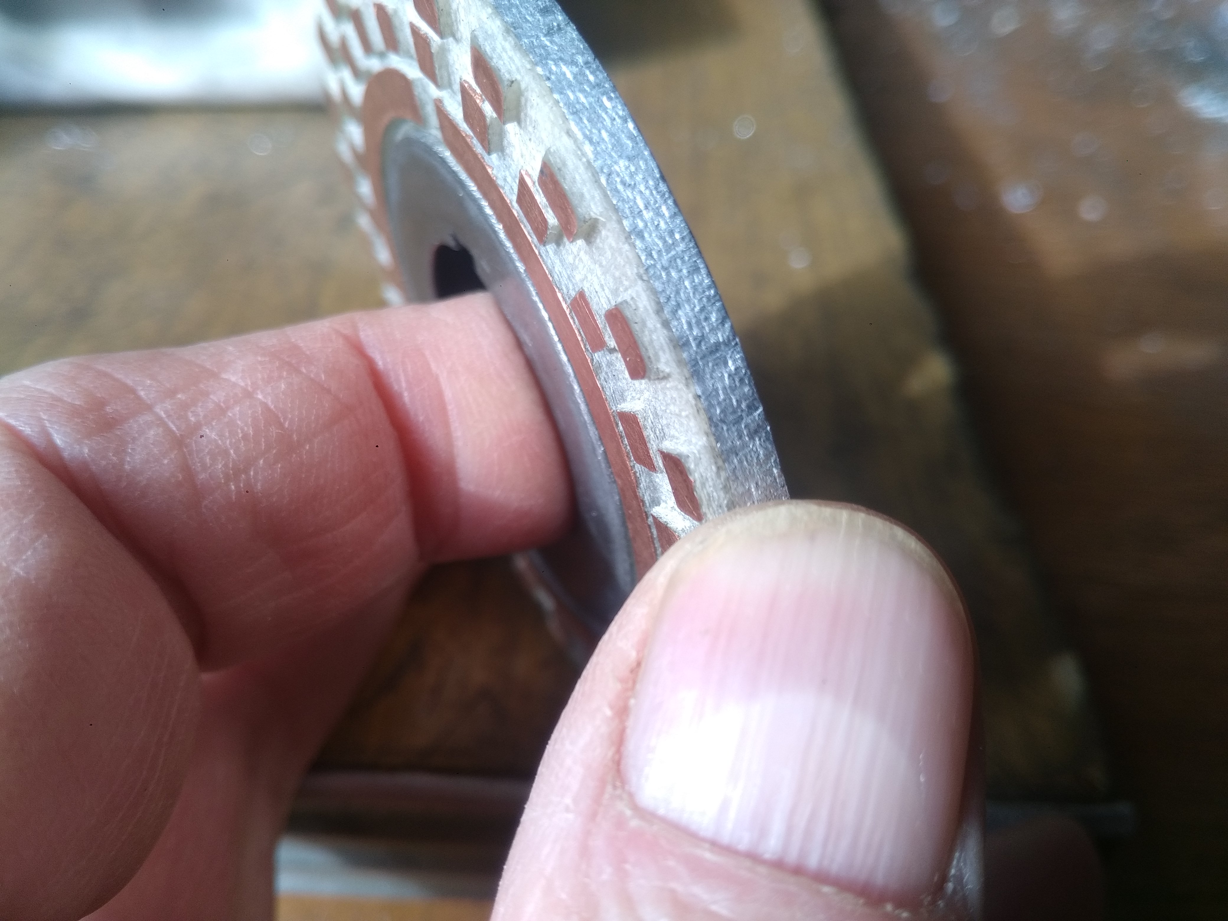

Dzisiaj znalazłem chwilę czasu, ale tylko żeby fotki zrobić.
Otworów w tarczy nie liczyłem.
Tarcza jest wykonana z laminatu szklano-epoksydowego, takiego jak do płytek drukowanych.
Ma taki ząbek uniemożliwiający obrócenie się względem wrzeciona.
Nie pamiętam już dlaczego, ale otwory i przerwy nie są równe, przebieg nie ma wypełnienia 50%, ale mimo to działa bez zarzutu.
Jak się dobrze przyjrzeć, to widać to o czym wcześniej pisałem, że tam trudno założyć cokolwiek innego. Wydaje się że miejsca jest od cholery, a jak się chce cokolwiek zamontować, to coś zaraz przeszkadza ...
W sumie to ta tarczka i nakrętka łożyskowa są za grube, a średnicę ogranicza koło pasowe i sterczący wałek od gitary.

Z braku miejsca w maszynie poszedłem trochę inną drogą.
Tarcza frezowana z płytki PCB naklejonej żywicą na 3 mm alu.
Czujniki to transoptory odbiciowe, ustawione w jednej linii.
