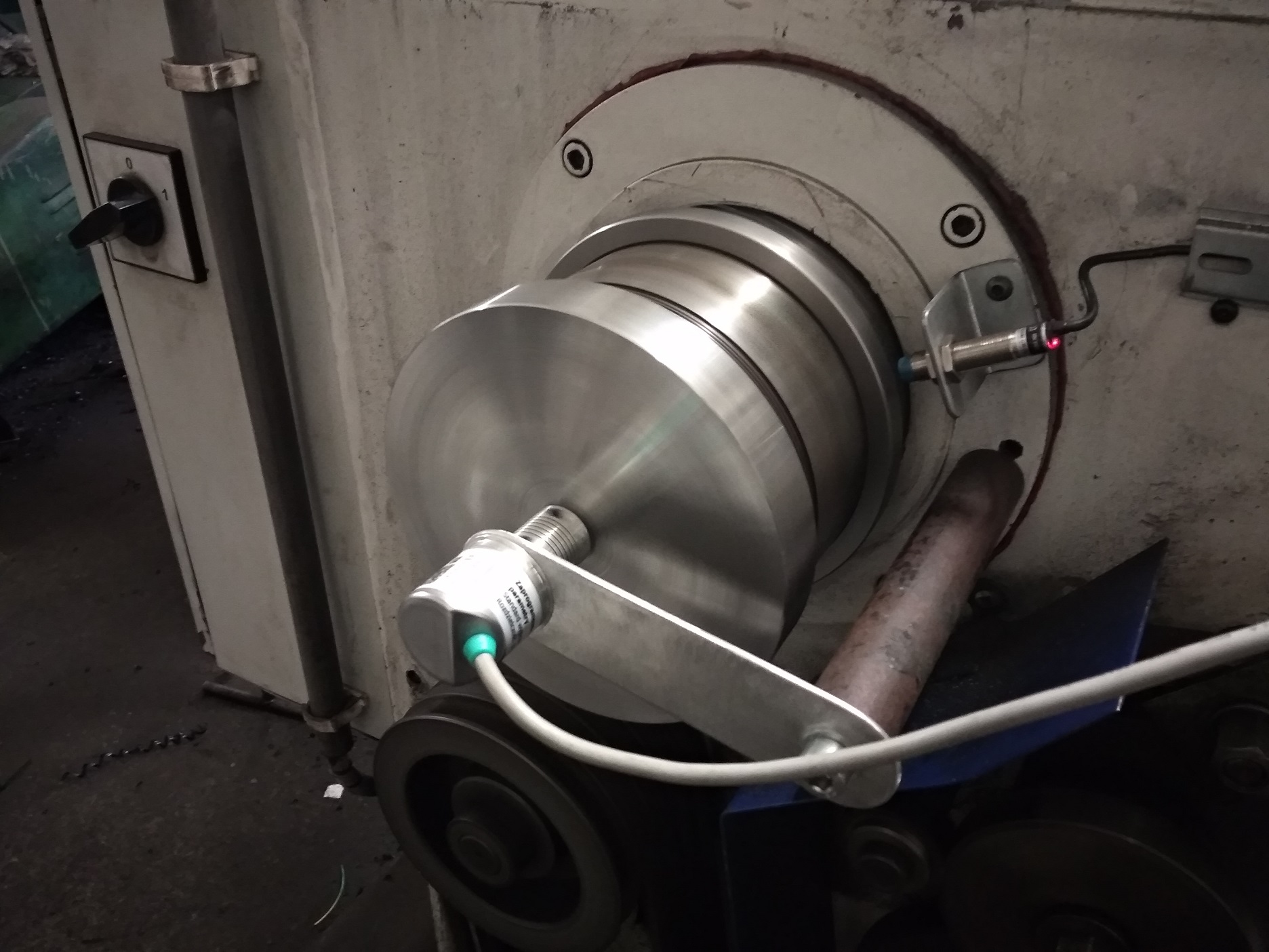

Post napisał: atlc » 17 mar 2020, 11:48
Avalyah pisze:dalej w linii z wrzecionem enkoder
W jednej z maszyn mam tak ogarnięty enkoder, likwiduje przelot wrzeciona, ale na niej akurat nie jest obrabiane nic co do wrzeciona wejdzie.
Ta flansza ma ponad 200mm, enkoder 16200 impulsów na obrót.

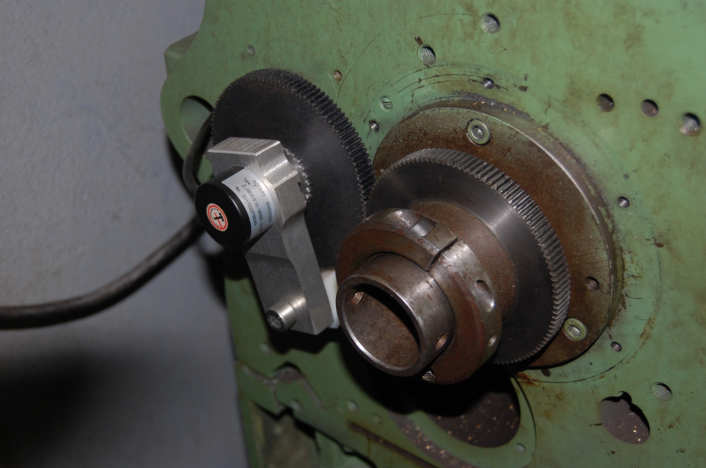

Post napisał: Avalyah » 17 mar 2020, 11:56
No to u mnie podobnie, tylko sprzęgło sztywne a mocowanie elastyczne :D

Post napisał: atlc » 17 mar 2020, 12:13
To w tej samej maszynie na dole tak mam założony enkoder silnika ;) Dokręcony jest do osłony paska klinowego na płaskownik perforowany do drewna z marketu budowlanego. Cały czas oscyluje o kilka mm i pracuje tak już ze 3 lata, nie chce się zepsuć..;)

Post napisał: kamar » 17 mar 2020, 16:16
Potrzebny czy nie to zasłanianie przelotu wrzeciona dobrym pomysłem nie jest :)
Tu nie ma co prochu wymyślać, prosto, łatwo i regulacja banalna .

Post napisał: Avalyah » 17 mar 2020, 16:32
To chyba jednak nie nutool. W nutoolu są konkretne ograniczenia.

Post napisał: atlc » 17 mar 2020, 17:02
Kamar, ja wiem, że świat jest czarno-biały i Twoje rozwiązania są najlepsze.. :)
Pasek bez dwóch zdań będzie cichszy.
1. Porównujesz wrzeciono z przelotem w okolicach 40mm względem przelotu 200.
Jakie koło musiałbym założyć do enkodera żeby utrzymać jedną pozycję kanału Z (musi być przełożenie 1:1)?
2. Po co przelot we wrzecionie które pracuje z uchwytem bez przelotu i obrabia elementy fi 800-1000 i o długości 3000-4000mm?
3. To enkoder 16200 impulsów na obrót, element podzielnicy elektronicznej która ma mieć zerowe luzy.
Przy obróbce detalu fi 1000 luz który pojawi się z czasem na kołach zębatych będzie generował spory błąd na obróbce po zewnątrz. Operator ma obrabiać, a nie sprawdzać czy koła są aktualnie ustawione bez luzu.
Już sama średnica detali powoduje, że przy detalu fi800 jedna działka enkodera zajmuje 0,15mm po obwodzie.

Post napisał: kamar » 17 mar 2020, 17:06
Czy aby w tym temacie nie chodzi o Nutolka ? :)
I jak może coś być cichsze od bezgłośnego :)
Stawiaj dolary przeciw orzechom i mierzymy przy np. 2000 obrotów.
Uchwyt dziś jest bezprzelotowy, jutro będzie z pelnym przelotem a maszyna sp.... a :)
Zrobić kółko nawet fi 300 z =10mm pa6-G to żaden kłopot.
Na enkoderze moze być duuuzo mniejsze.

Post napisał: atlc » 17 mar 2020, 17:20
Skomentowałeś moje rozwiązanie, to Ci odpowiadam.
Nie będzie z przelotem, jak się kupuje maszynę pod robotę, dorabia przystawki frezujące i inne duperele to nie będzie inaczej.
