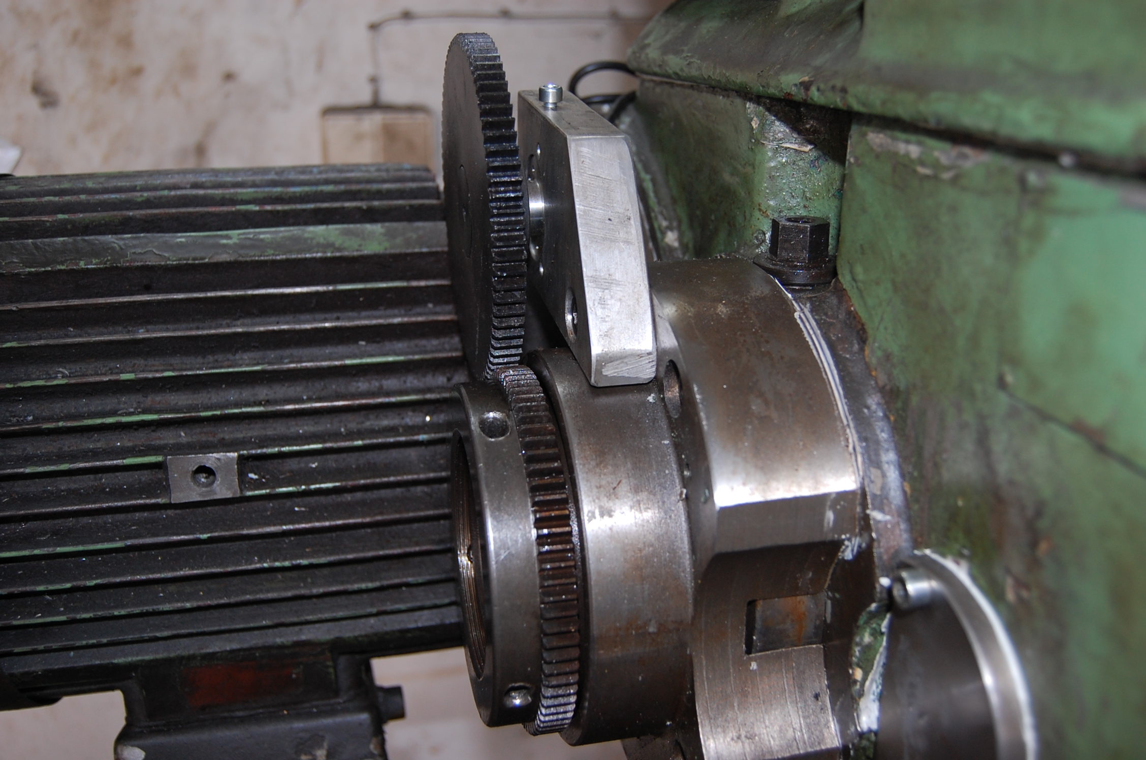

Enkoder to drobniutkie urządzenie z ośką 6mm. Obciążanie go kołem i naciągiem paska na zdrowie mu nie wyjdzie.

kamar pisze:Enkoder to drobniutkie urządzenie z ośką 6mm. Obciążanie go kołem i naciągiem paska na zdrowie mu nie wyjdzie.
Nie no to oczywiście osobne łożyskowanie dla obu kół i do tego dopiero enkoder.

Nic więcej nie potrzeba. Tu duże koła bo i wrzecionko takie sobie. Lekkie kółko bezpośrednio na osi enkodera.

Fajny patent.
Tak więc myślę o silniku 3-f 1.5KW, enkoder wg kamara lub łożyskowany na pasku (zobaczę co będzie łatwiejsze do realizacji), śruba kulowa 20x5 na wzdłużnym, silnik krokowy (może z przełożeniem aby był mniejszy moment ale szybsze posuwy w G0 aby wykorzystać te 12.5Nm). Mile widziane wyprowadzanie mnie z ewentualnego błędu i konstruktywna krytyka (nie obrażę się, a co więcej będę wdzięczny).
