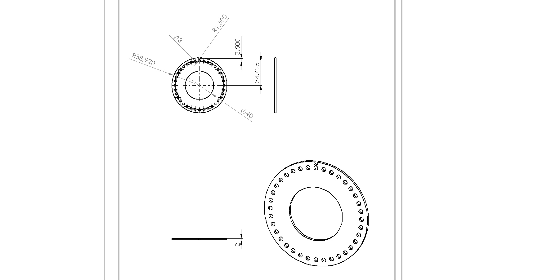

I teraz moje ulubione pytanie, które nie zawsze spotyka się z przychylną odpowiedzią :)
Udostępni kolega wzór na tarczę enkodera :mrgreen:

syntetyczny pisze:Udostępni kolega wzór na tarczę enkodera :mrgreen:
Zrobiłem tarczę mojego enkodera w dxf (załącznik). Na takiej tarczy chodzi moja tokarka i wiele innych. Grubość 1,5mm Otwór wewnątrz pod swoje potrzeby.

Post napisał: adam Fx » 16 gru 2015, 15:06
senio pisze:Nie wiem dlaczego nie przychylną ?. Po to są fora żeby pomagać.
O NIE Przecież to Mój zastrzeżony wzór !!! jak on sie wydostał na światło dziennie :razz:
zmieniony index
Wystarczy znaleźć temat w którym pytam o enkoder wrzeciona i tam Koledzy wyjaśniają zasadę projektowania i rozmieszczenia transoptorów:
-średnica otworu ma być równa odstępowi między otworami
-transoptor A ma być na środku otworu gdy B jest na skraju

Przerabiamy z kumplem SUI40 na CNC więc enkoder jest potrzebny. A że FND25 już skończona i lata jako CNC to jest na czym robić. Więc narysowałem i wyfrezowaliśmy. A skoro ten wzór działa OK to dlaczego nie udostępnić.

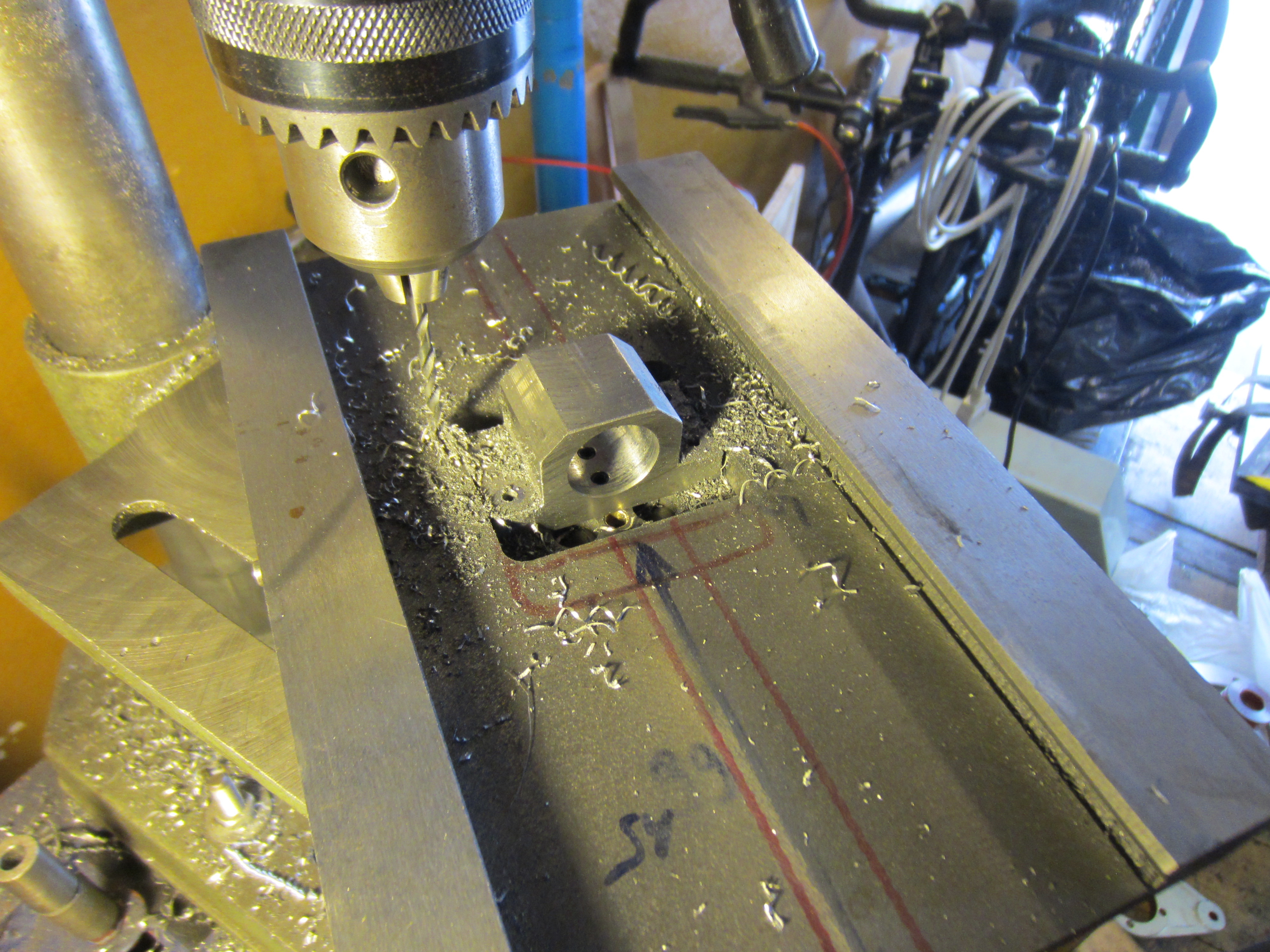

Odkopie temat. Jak zmieściła się śruba 1204 pod sanki? Na odwróconą "zetkę" to nie wygląda? W Tytanie 750 sanki są inne niż w 500?
adam Fx
Posty w temacie: 8
Posty: 5580
Lokalizacja: Gliwice
#20
Post napisał: adam Fx » 09 lut 2017, 15:46
jest taka mini oprawka na nakr. a w sankach od spodu jest wybrana kieszeń pod tą oprawę Obrazek
