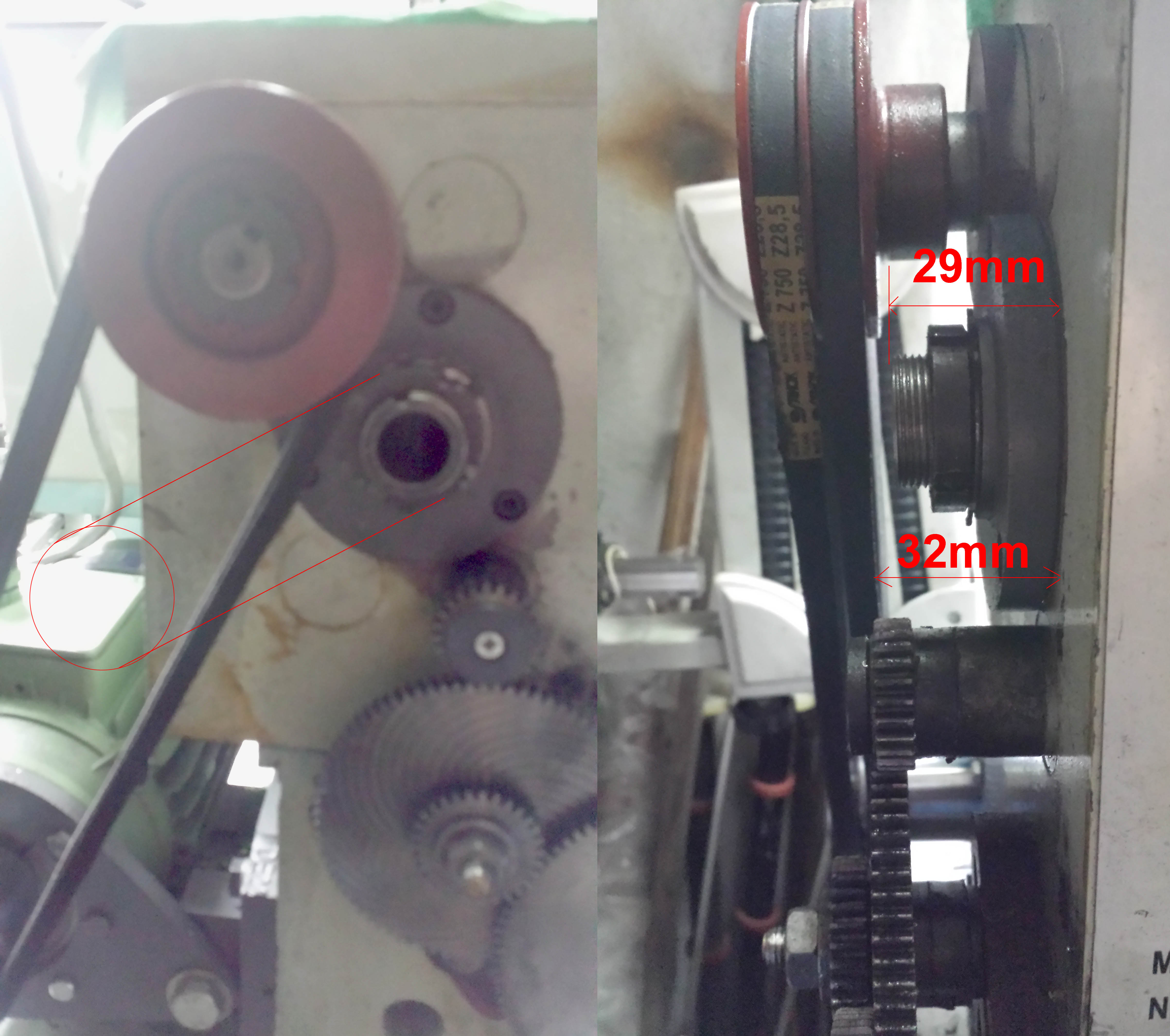

atlc
Re: Nutool na CNC
#37
Post napisał: atlc » 16 mar 2020, 00:58
Jak tylko w tej maszynie będziesz miał miejsce to się nie zastanawiaj tylko bierz fabryczny enkoder.
Będzie odporny na pył, oszczędzisz czas i pieniądze - enkoder typu 100-1000 impulsów na aliexpress kosztuje 30zł z dostawą. Podłączysz i będziesz miał pewność, że działa jak należy.
Pasków się nie bój, trzeba brać wąski pas i naciągać z umiarem (czyli wcale), oś enkodera obraca się wielokrotnie lżej niż gałka potencjometru, to tak dla odniesienia. Jedyny opór dają tam dwa miniaturowe łożyska kulkowe.
U siebie robiłem takie obudowy do enkoderów, koło ma własne łożyskowanie, a enkoder jest zabezpieczony przed wybuchem granatu ;)
To akurat do podzielnicy elektronicznej ale to nie istotne.
Obrazek Obrazek

Re: Nutool na CNC
#38
Post napisał: Avalyah » 16 mar 2020, 14:20
W nutoolu nie ma miejsca na takie luksusy. Bardzo ciężko by było do wrzeciona coś dołożyć, brakuje miejsca ze względu na to, że jest krótki gwint, ale przeszkadzają też koła pasowe napędu.
rdarek
Posty: 2125
Lokalizacja: 3miasto
Re: Nutool na CNC
#39
Post napisał: rdarek » 16 mar 2020, 15:18
Avalyah pisze: ↑
16 mar 2020, 14:20
W związku z tym, że napaliłem się na elektrogitarę to również rozmyślam nad jakimś enkoderem nie wiem jak u Ciebie ale u mnie sytuacja tak wygląda:
Ze szkicu wychodzi na to, że można by jakiś enkoder zainstalować za wrzeciennikiem a pasek powinien się swobodnie zmieścić pomiędzy paskami napędowymi a wrzeciennikiem coś w stylu jak na powyższym szybkim "szkicu". Oczywiście zdaję sobie sprawę, że te maszynki to same białe kruki i każda może mieć nieco inną konstrukcję :mrgreen:
Avalyah
Posty w temacie: 10
Posty: 2475
Lokalizacja: Bielsko-Biała
Re: Nutool na CNC
#40
Post napisał: Avalyah » 16 mar 2020, 15:24
rdarek pisze:nie wiem jak u Ciebie
Podobnie - mocowanie-enkodera-na-wrzecionie-t94428.html
Twój pomysł chyba dobry, ale ile to gimnastyki :P Adama pomysł też dobry, bardzo podobny. Nawet się kiedyś przymierzałem do zrobienia tego ale koniec końców potrzebowałem rozwiązania na już, zrobiłem jak w tamtym temacie taki wałek rozporowy wkładany wrzeciono, przez wałek sprzęgiełko sztywne na leciutki wcisk i dalej w linii z wrzecionem enkoder. Mocowany na nóżkach do blachy pokrywy gitary, która cała się rusza :mrgreen: Masakra po prostu, cały chodzi na boki, zero stabilności, ale co ciekawe działa już ponad rok i nie ma żadnych problemów.
