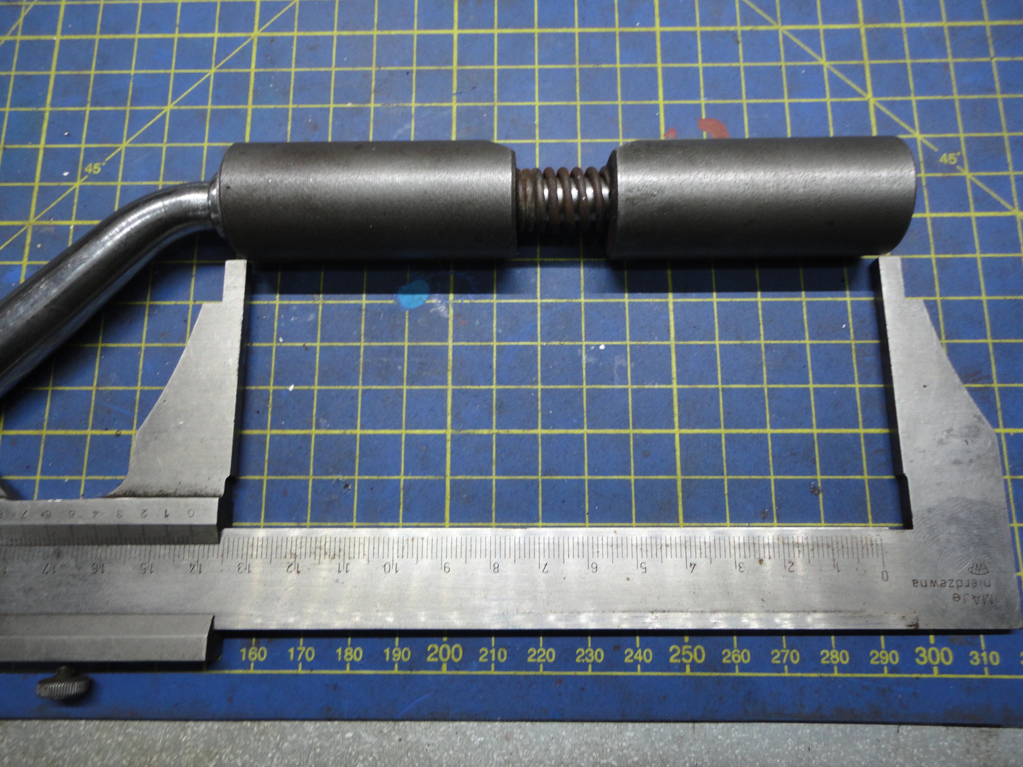

Zacisk tulei w korpusie czasem nie trzyma(pomimo poluzowania śruby), może jeden lub oba tłoczki się zatarły?
Ja między swoje dla pewności włożyłem mocną sprężynę tak dobraną długością by można było zacisnąć tłoczki na tulei wysuwnej zanim sprężynę ściśnie na maxa.
Jeśli jednak zacisk nie trzyma, to może wyciągnij wałek zębaty zazębiony z tuleją, i sprawdź jak sama w korpusie chodzi (powinna wyjść bez użycia siły)
