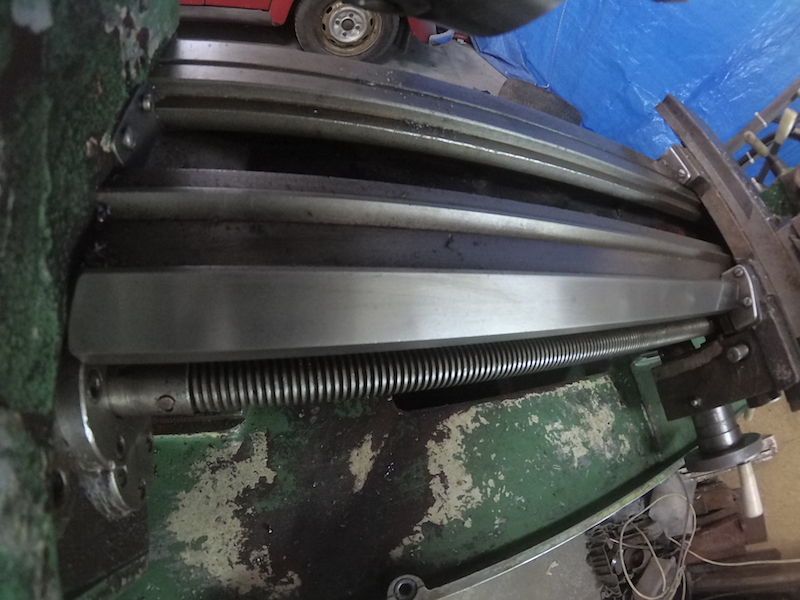

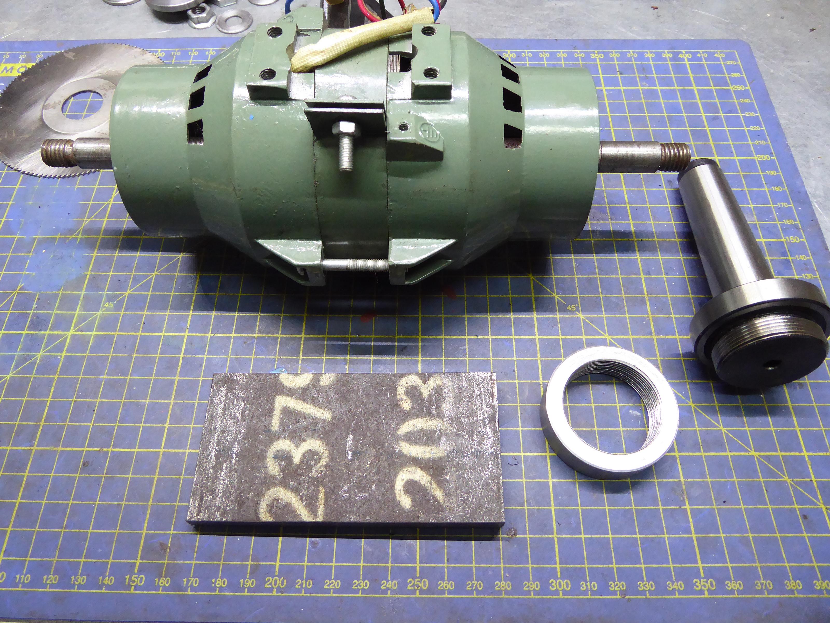

Hej , u mnie mały przestój bo czekam na różne graty . Płyta traserska 600x400 zamówiona będzie prawdopodobnie za 2 tygodnie . Kombinuje z czego zrobić skrobak automatyczny , rozmontowałem piłę szablastą ( lisi ogon ) , może się nada jako elektryczny skrobak.
Liniał już przyszedł , stan całkiem niezły :
Znalazłem też nieliczne zdjęcie jakie mi się ostało z pomiarów stołu , resztę szlag trafił razem z dyskiem .
Widać wyraźnie , że lewy dół jest najwyżej a prawa góra najniżej . Różnica przeszło 0,44 mm więc będzie sporo roboty .

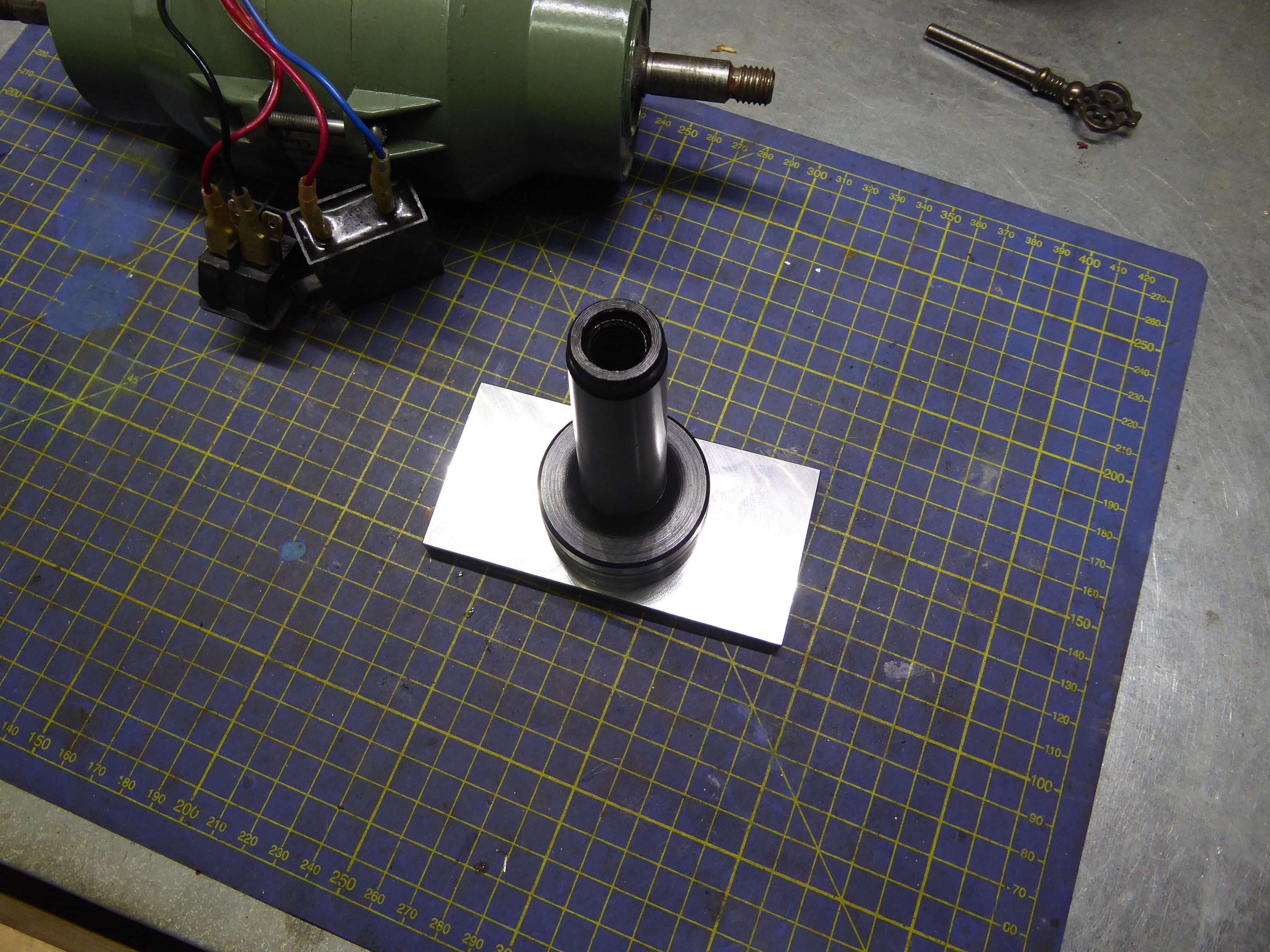

Po drodze prawie zapomniałem o filmie z posuwem ALSGS . Zajrzałem do środka i wygląda całkiem nieźle .
No i muszę się pochwalić bo resztkę czasu poświęciłem na poszukiwania .

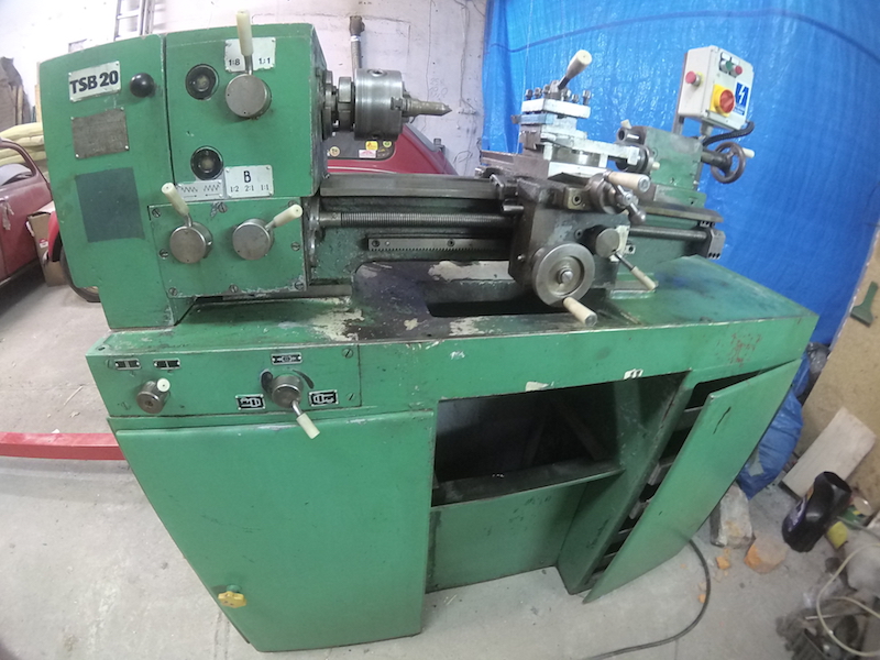

Zrażony nieco jakością chińczyków , postawiłem na produkt polski . Udało mi się zakupić tokarkę TSB 20 w całkiem niezłym stanie :)

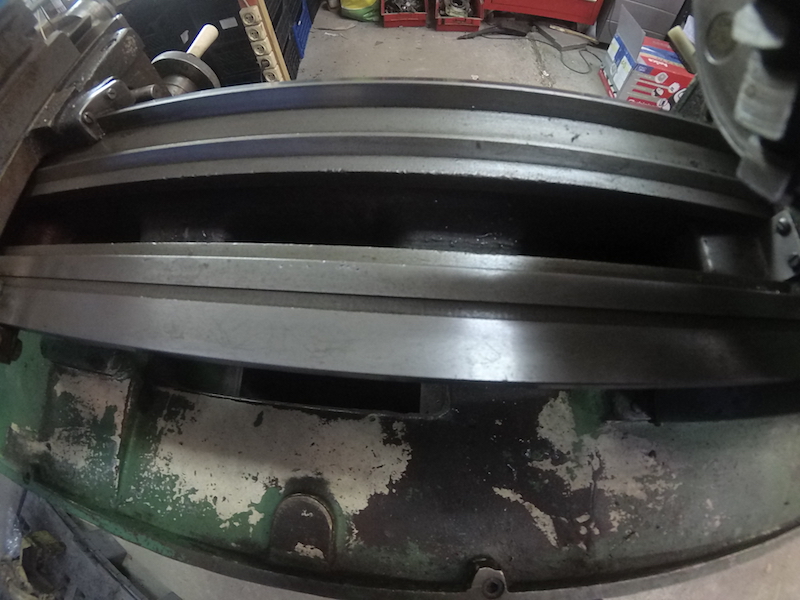

Jestem w szoku jak masywna jest podstawa ! łożyska wrzeciona są do wymiany w dodatku są zwykłe kulowe i jest znaczne bicie ale łoże i śruba pociągowa wyglądają naprawdę dobrze . Co najważniejsze , wszystko działa . Przelot trochę mały ale da się z tym żyć :) Sztywność bez porównania do chinek .
Przepraszam za ten mały offtopic , o tokarce założę osobny wątek w dziale tokarkowym bo mam masę pytań :)

Widzę, że się nie poddajesz. Trzymam kciuki. Zawsze to jakaś wartość dodana do maszynki. No i nauka bezcenna.. :-)
Ostatnio miałem pytanie na priv ile chcę za wyprowadzenie geometrii w nowej ZX.... Tak sobie zliczyłem, 8 miesięcy mi to zajęło. To daje jakieś 32 dni pracy po 5h (głównie w weekendy). Razem 160 roboczogodzin. Przy założeniu skromnie 25zł za godzinę to 4000zł.... Chyba cena zraziła klienta bo się już nie odezwał :-). Gdzieś tu na forum był post ile skasowali za szlifowanie całej ZX (miała być bazą do CNC). Wyszło chyba 4400zł. Tylko to już z parę lat temu było. Więc pewnie teraz z 5-6 tys.
P.S.
Tokarka boska. Prowadnice widzę w dobrym stanie. Więc albo nie była mocno eksploatowana, albo ktoś jej ostatnio zafundował remont.

Co do tokarki to nie znam jej historii , miała naklejkę z warsztatów w Elektrowni Łaziska i tam pewnie cały czas pracowała . Łoże wydaje mi się było jakiś czas temu szlifowane bo za dobrze wygląda jak na tak starą maszynkę . Cała jest obdrapana i raczej nikt wyglądem się nie przejmował :P i lekko nie miała choć raczej była konserwowana w miarę dobrze . Elektryka trochę zmieniona/zmodernizowana .
Ma parę rzeczy do poprawy ale wolę poprawiać polską tokarkę z dusza . Chinka tyle co ten sprzet nie przeżyje . Myślę , że to niezły egzemplarz . Zbieram właśnie zdjęcia i pytania na osobny wątek .

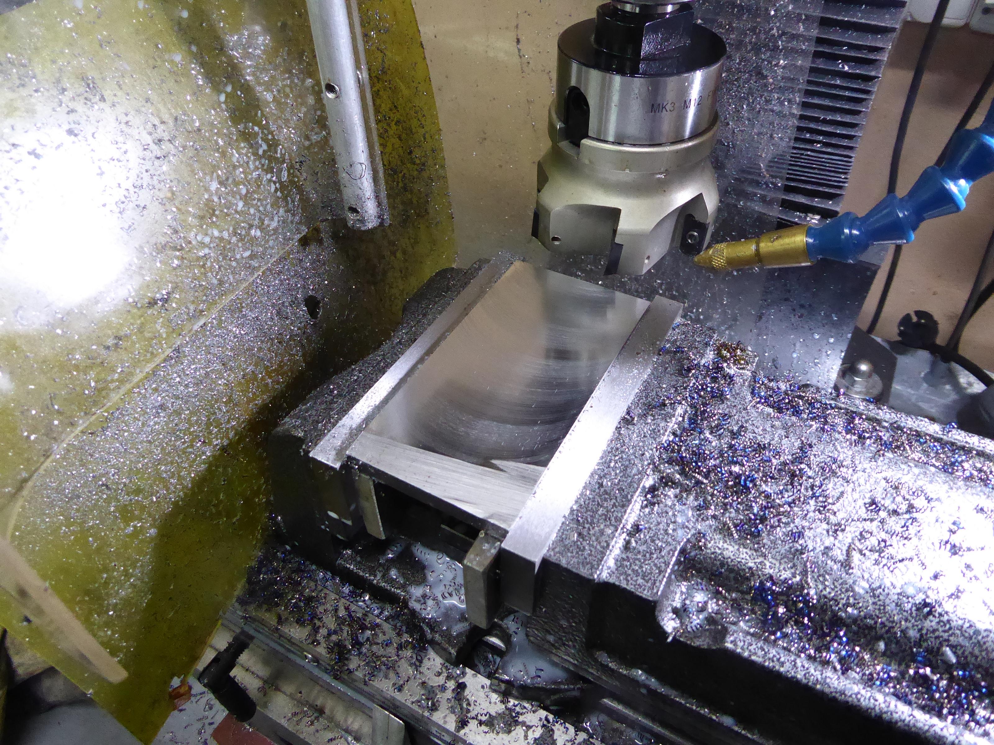

Wyleję nieco miodu na Wasze zbolałe serca.... :D

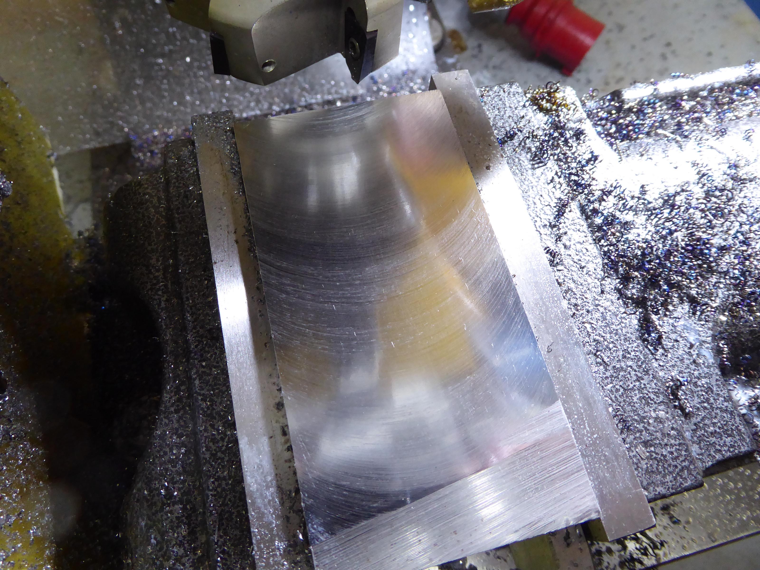

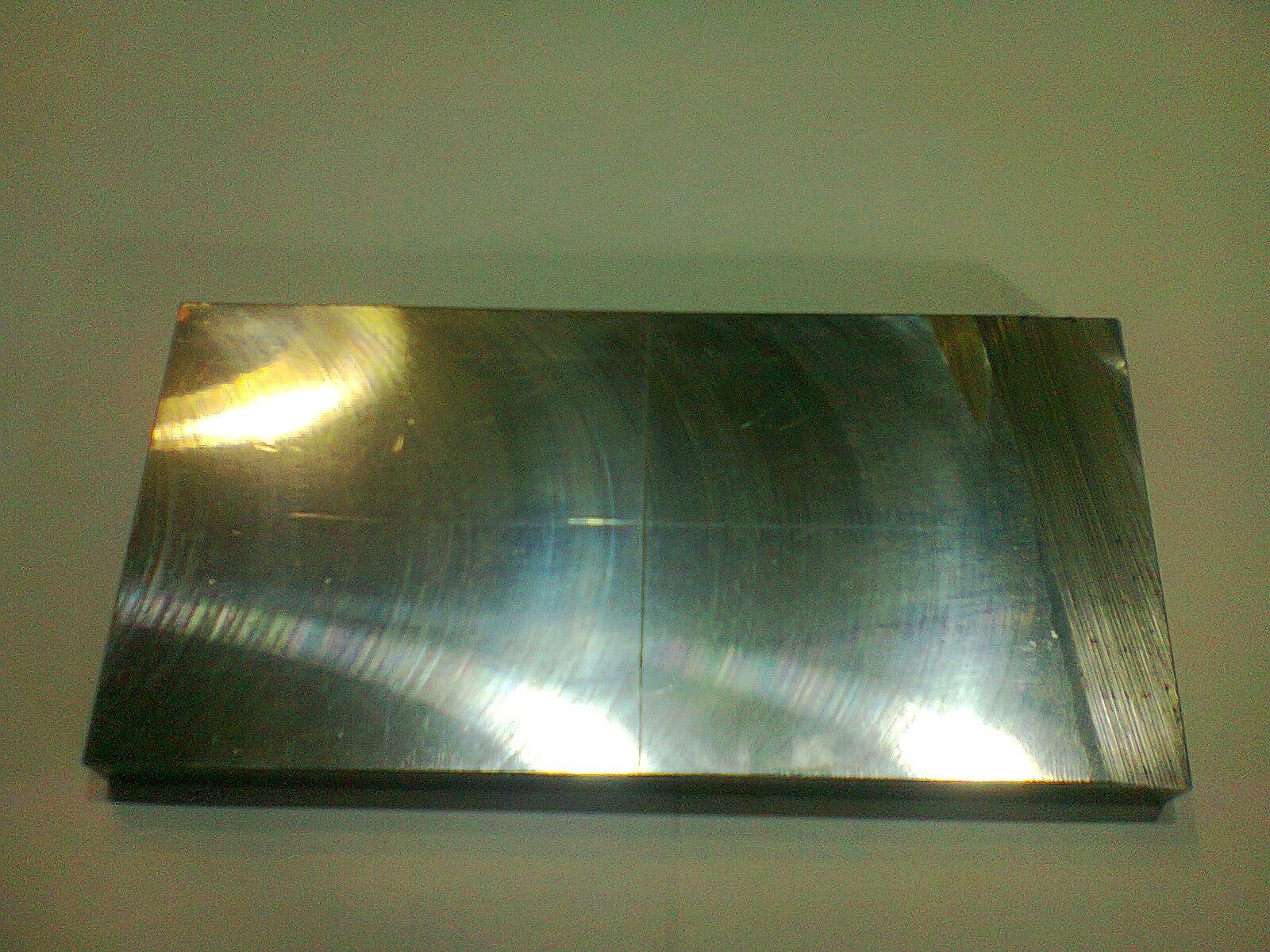

Powierzchnia stali 1.2379 (NC11, cięta piłą taśmową z bloku) po frezowaniu głowicą ø 83mm (płytki APKT), ap=0,4÷0,5mm, n=500/min, posuw ręczny, kierunek frezowania w osi X, chłodzenie - mgła emulsyjna, maszyna ZX32G (nieco mniejsza od ZX7045, gniazdo Mk3, w/g DTR max. głowica ø63mm :wink: ), grubość po frezowaniu ≠8mm
surówka
frezowanie
Obrazek Obrazek
Obrazek Obrazek
(pozostawiony niedofrezowany skraj by nadmiernie nie zmniejszać grubości płytki)
Obrazek Obrazek

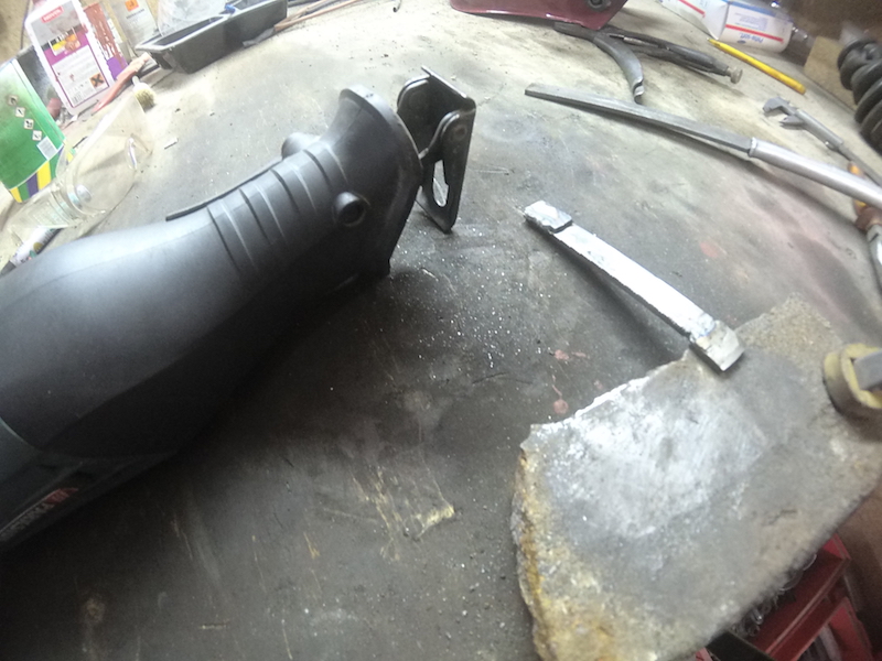

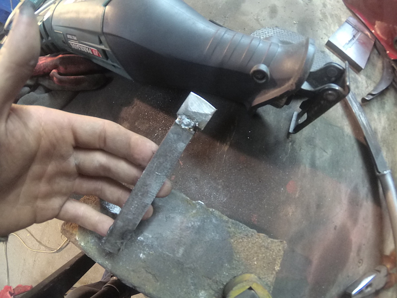

Pięknie to wygląda , u mnie wciąż trwają przygotowania do skrobania .

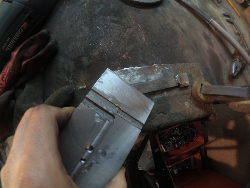

Do teraz , używałem do drobnych prac pilnika odpowiednio zaostrzonego , niestety tępi się to bardzo szybko .
Gdzie szanowni koledzy zakupili skrobaki ? bo jak szukam to wyskakują mi takie do tapet :P Może używam złej nazwy - ma to jakąś polska fachową nazwę ?
Gdzie można dostać końcówki / płytki .
Próbowałem właśnie przerobić pilnik na automatyczny skrobak ale tępi się w ciągu paru sekund :P a ręcznie to pilnikiem już nie chcę się bawić bo ciężko idzie , wolałbym już skrobak zaprojektowany do tego . Jednak przy tak żmudnej robocie , ergonomia ma znaczenie.
Tutaj moje próby :
skrobak , oczywiście motyw aby zachować wymienność końcówek pił się nie udał i skrobak się ułamał .
Tutaj widać że coś tam się udało zeskrobać zanim skrobak się stępił .
a tutaj ogólna koncepcja , skrobak i lisi ogon . W wersji pierwszej po prostu przyspawany do starej piły i wzmocniony z obu stron 4 mm blachą , niestety i tak się ułamał więc kombinuję dalej .
Chciałbym zachować wymienność narzędzi ale chyba będzie trudno i ten lisi ogon już na zawsze pozostanie skrobakiem . Zobaczymy , jeszcze próbuję :)

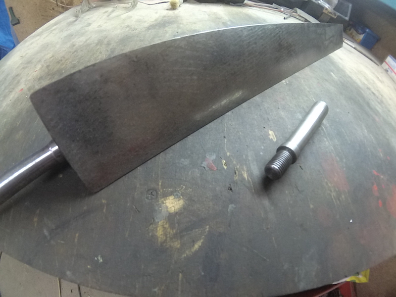

Skrobak ślusarski płaski- to chyba nazwa fachowa :-)
A propo skrobaka z lisiego ogona. To znalazłem kiedyś coś takiego. Może Ci się coś przyda.

Widziałem :) znalazłem to zaraz po pierwszych próbach , boje się że u mnie efekt będzie równie mizerny :) Myślę że chociaż do zgrubnego się nada - może . Jeśli nie to będzie trzeba ćwiczyć ruch z biodra ;P Panie w domu nam podziękują ;P
