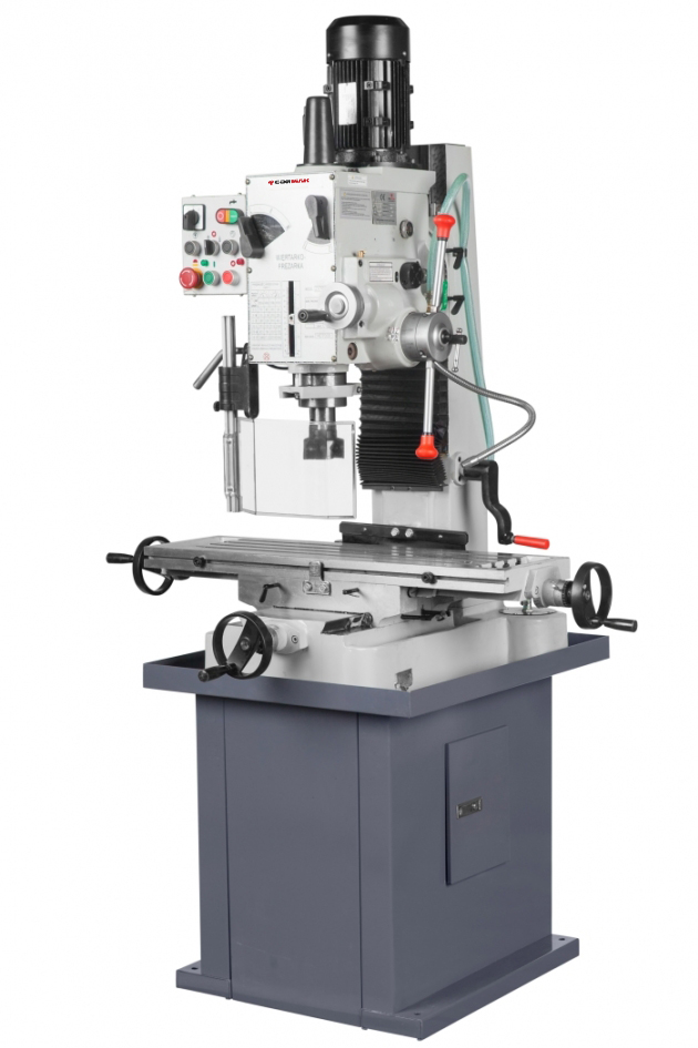

Może Optimum Optimill MB4 to lepszy sort tej frezarki, facet który pokazuje ją na filmie nic się nie skarży na jakość wykonania, ale troche mi to pachnie ukrytą reklamą.
Posty w temacie: 121
Posty: 12406
Re: Frezarko-wiertarka ZX7045(nowa :P ) chinska jakosc - reanimacja przed uruchomieniem
#290
Post napisał: RomanJ4 » 30 gru 2018, 14:09
Może Optimum Optimill MB4 to lepszy sort tej frezarki..
Fakt, ze niektórzy importerzy stawiaja nieco wieksze wymagania producentom(widać to dobitnie choćby na przykładzie Mini-Lathe), ale cudów za takie pieniądze nie ma się co spodziewać (porównajcie ile kosztują "poważne" małe frezarki). I albo pogodzimy się z mankamentami, albo dopracujemy je sobie sami... Obrazek
