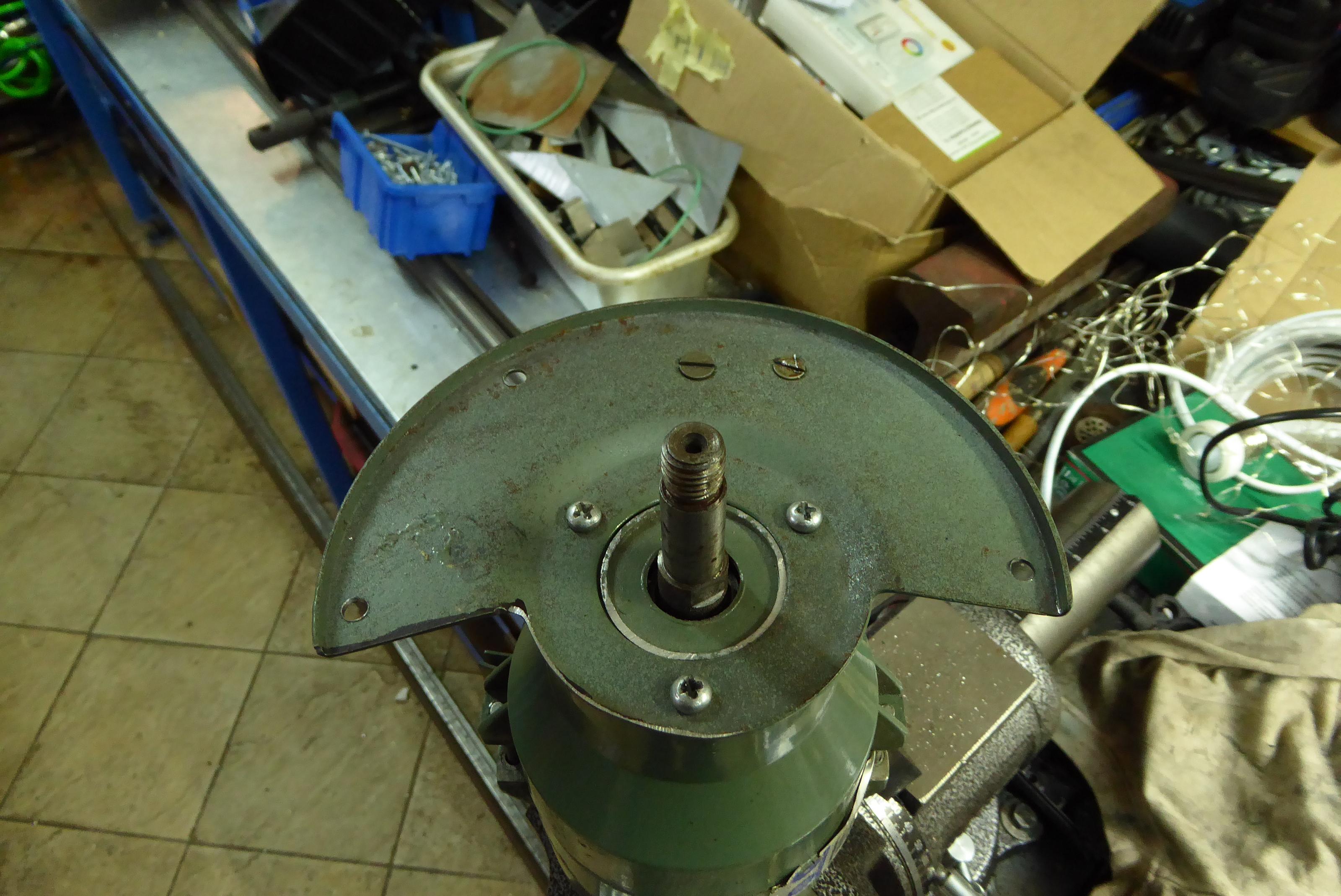

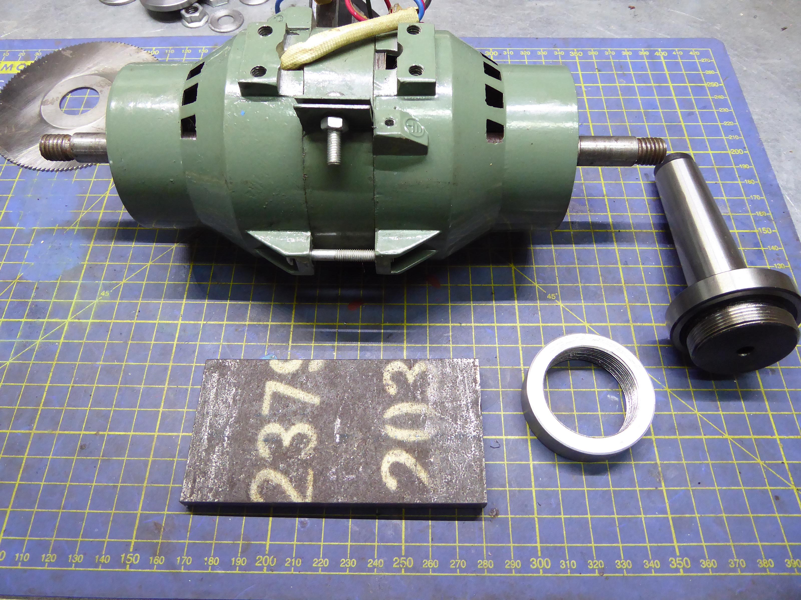

Dawno chodziło mi po głowie by wykonać przystawkę do szlifowania płaszczyzn z wykorzystaniem frezarki ZX32G-1, mocowaną w jej wrzecionie chwytem Morse'a 3 (od wytaczadła).
Jako napęd ściernicy wykorzystałem małą 150W/2950RPM szlifierkę stołową na ściernice ø150mm o wadze ok 5kg,
która ma oddzielaną od korpusu silnika plastikową podstawę Korpus posiada cztery gwintowane otwory na śrubki do mocowania podstawy. Tymi śrubkami przymocowałem w ostateczności płytę grubości 13mm, do której przyspawany został wytoczony pierścień z naciętym gwintem wewnętrznym (do wkręcenia chwytu Morse'a - gwint: 1 1/2"-18). Pierścień posiada też wkręt blokujący na gwincie chwytu, i zabezpieczający chwyt przed obróceniem.
Obrazek Obrazek
ObrazekObrazek Obrazek

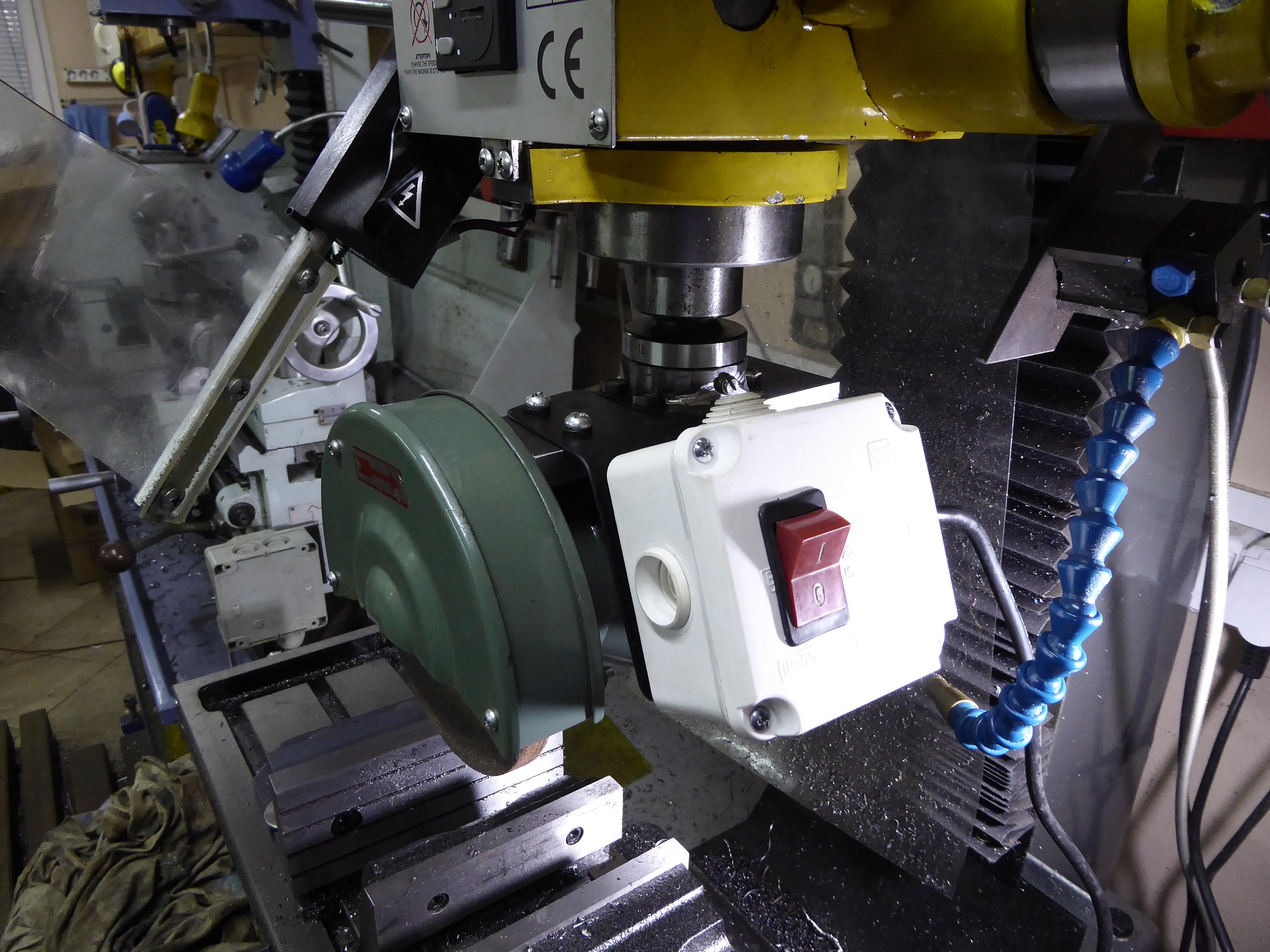

W ostateczności zastosowałem inną, grubszą niesymetryczna płytę niż ta na zdjęciu, do której przykręciłem też zmodyfikowaną osłonę ściernicy tworzą "klatkę" mocowania szlifierki by mniej była podatna na drgania.
Po dodaniu na przykręconej do płyty puszki elektrycznej mieszczącej wyłącznik, kondensator, i przyłączony kabel z wtyczką wygląda to tak
Obrazek Obrazek

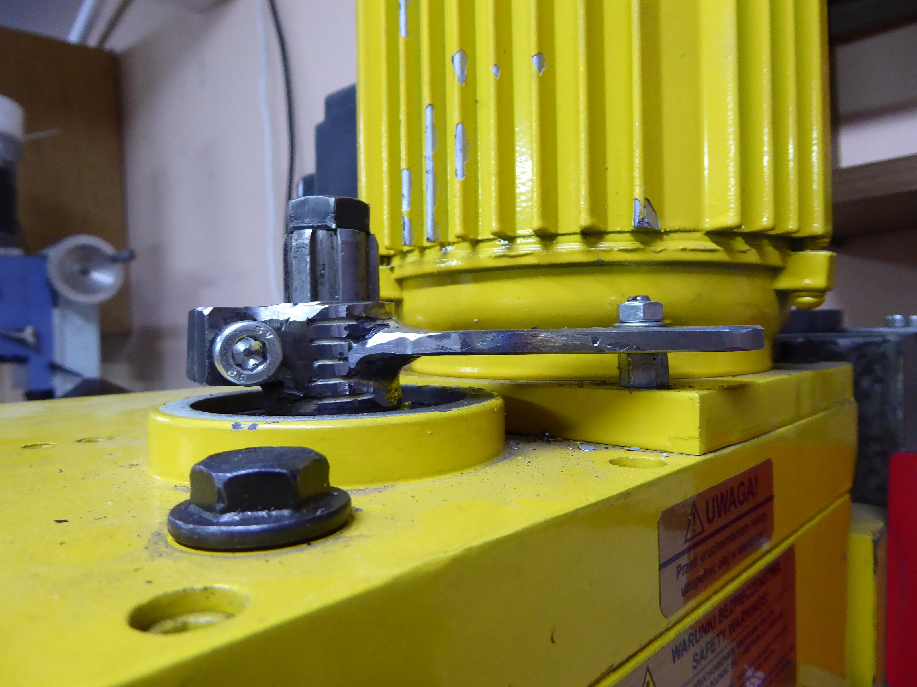

Aby pod działaniem sił skrawania szlifierka nie obróciła wrzeciona( nawet na najniższym biegu występuje minimalny luz przekładni) na wielowypust wrzeciona założyłem zaciskane jarzmo, którego ramię stabilizuje przechodząca przez nie śruba płyty silnika.
Trzeba je co prawda do opuszczania wrzeciona lekko luzować, ale nawet lekko tylko zaciśnięte nie pozwala wrzecionu na ruch obrotowy.
Do mocowania detali użyłem stolika magnetycznego 300x120 o mocy magnesów 140N/cm2

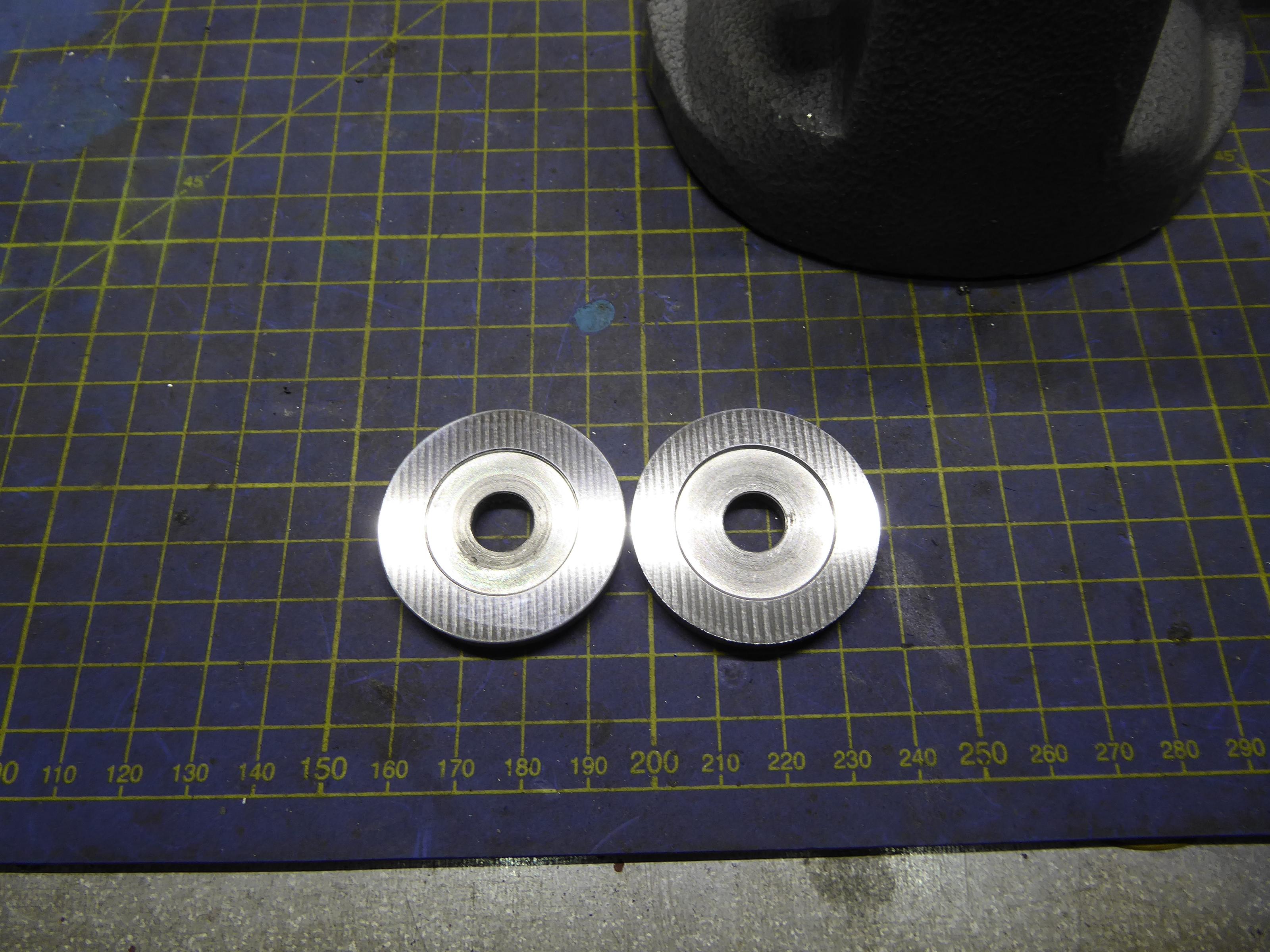

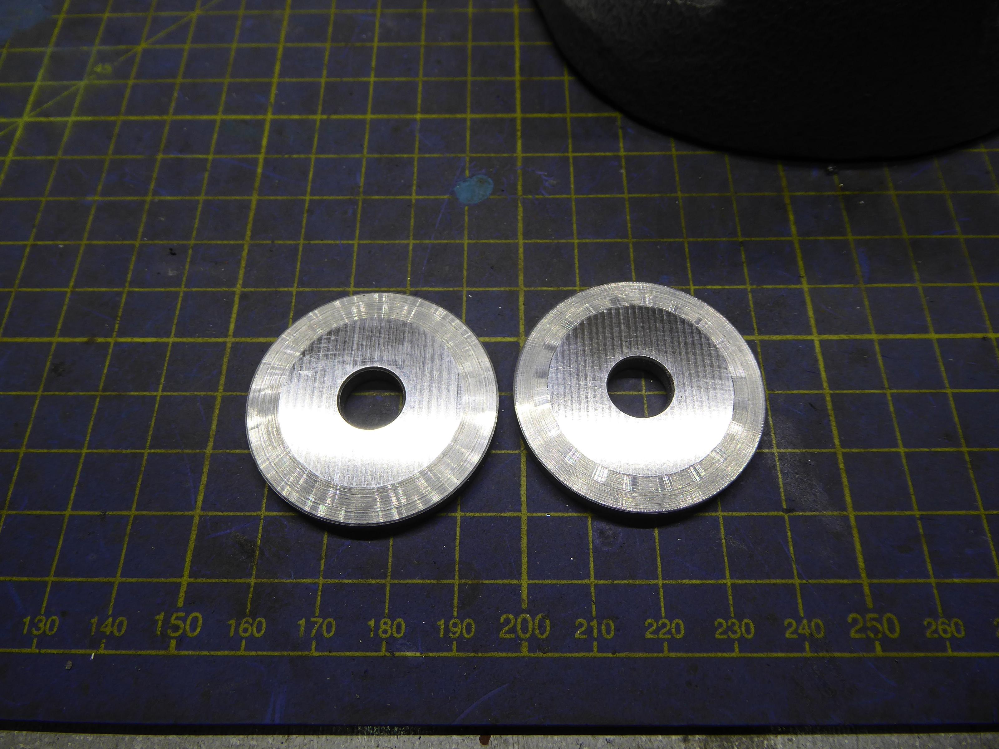

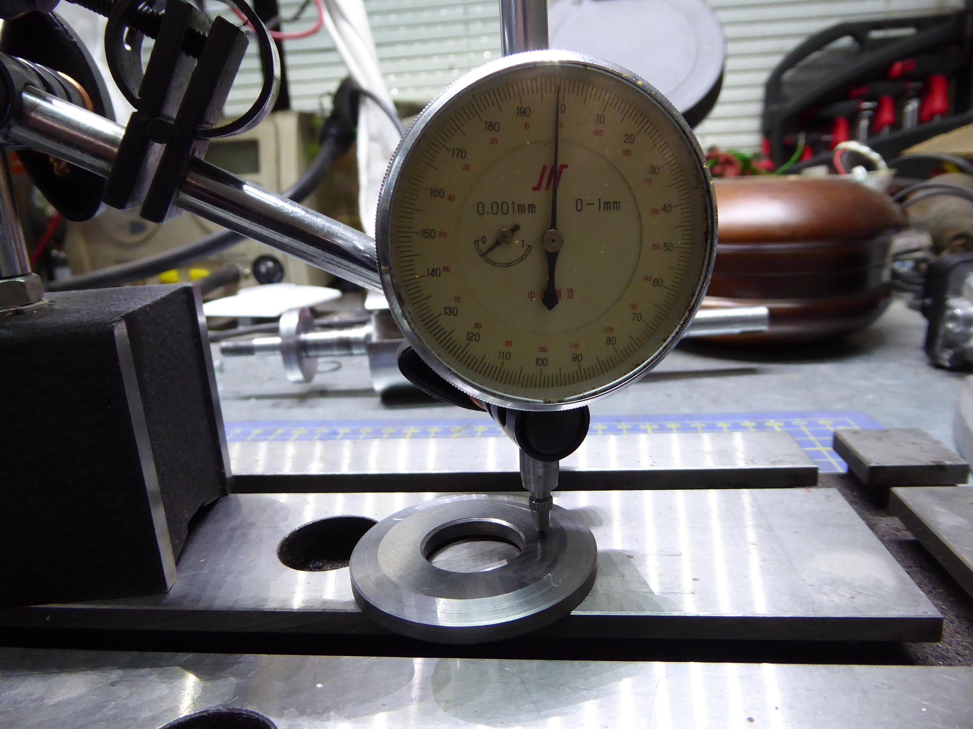

Jak się sprawuje widać na filmie - szlifowanie talerzyków ø40mm na wałek strugarki, stal 1.0503(C45), przybranie po ok 0,03-0,04mm
obie strony po przeszlifowaniu
ObrazekObrazek

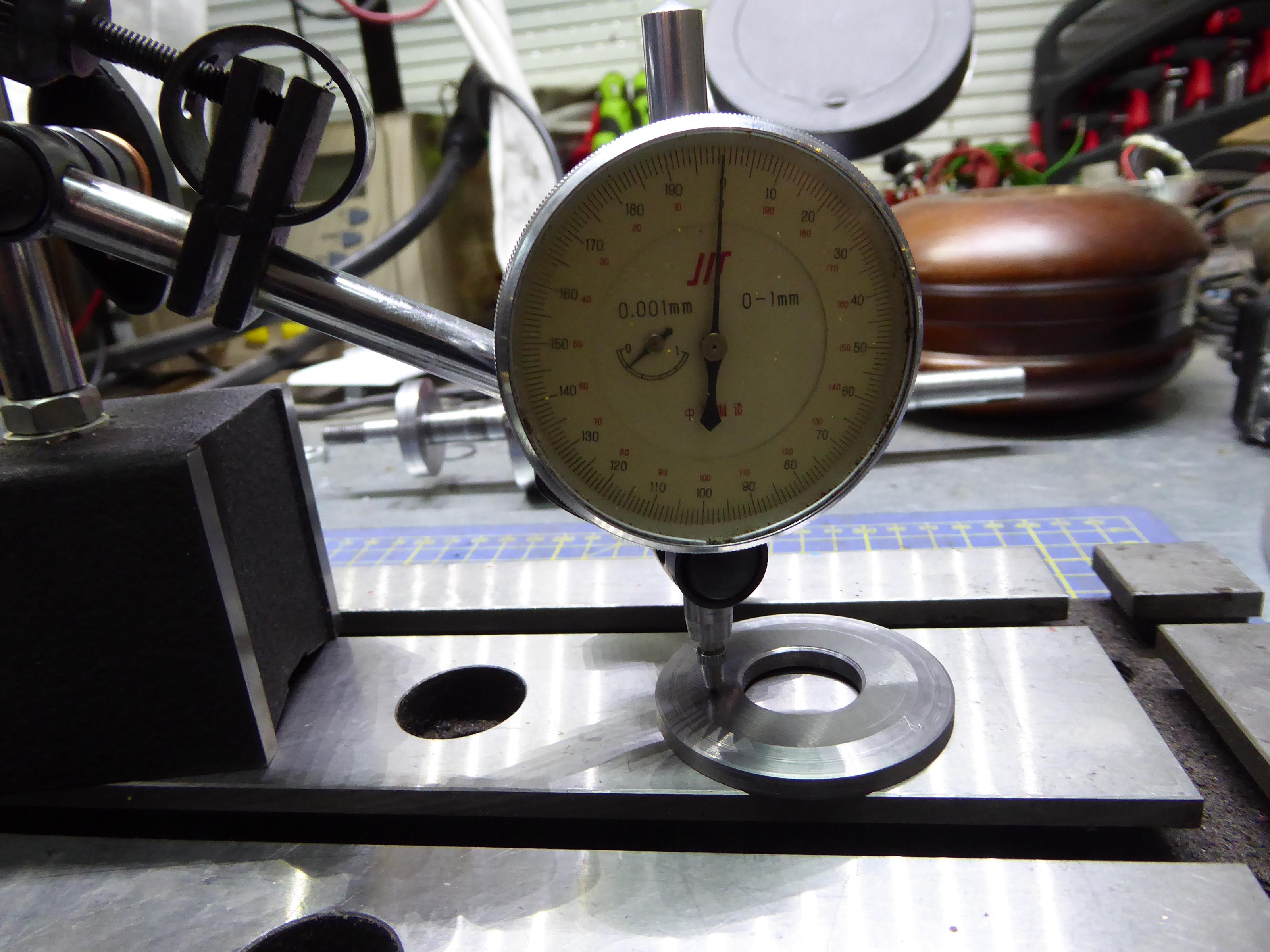

Pomiar równoległości obu płaszczyzn talerzyka na stoliku pomiarowym (czujnik 0,001mm)
Obrazek Obrazek

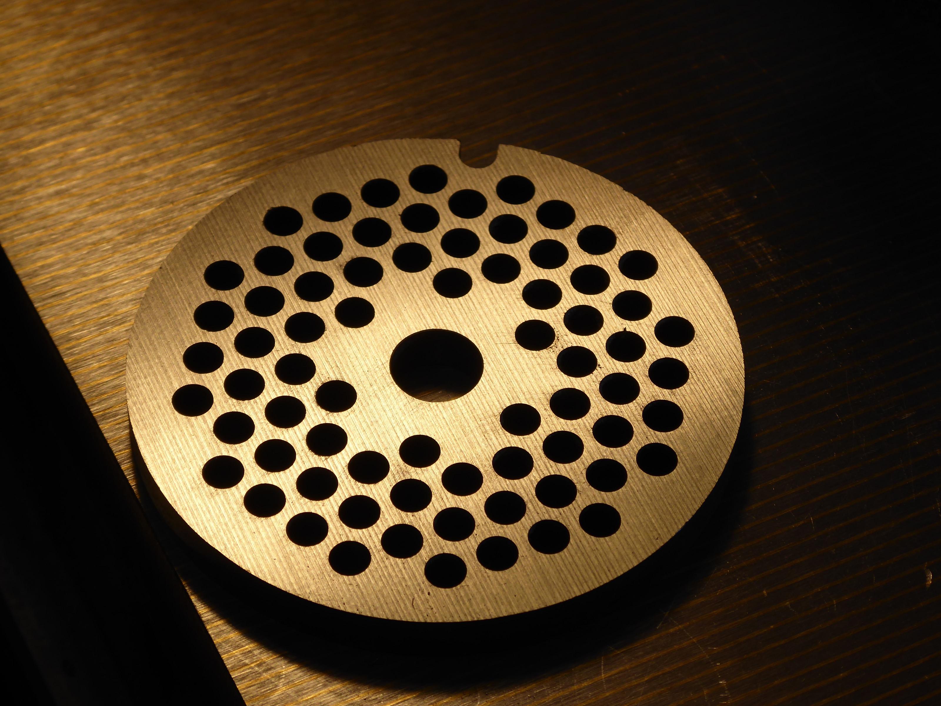

Inny przykład - szlifowanie sitka od maszynki do mięsa

Jako, że silniczek szlifierki nie jest zbyt mocny - tylko 150W dlatego, że konstrukcja frezarki nie jest przesadnie sztywna, a duża ściernica wprowadzałaby wieksze wibracje nawet mimo wyważenia - to najlepiej spisuje się ściernica z węglika krzemu 38C(zielonego) z ziarnem 60 i średnio-miękkim spoiwem, bo zastosowana pierwotnie przeze mnie elektrokorundowa 95A drobnoziarnista ściernica z dość twardym spoiwem szybko się zalepiała i przypalała materiał powidując dodatkowo wibracje.(dokładny jej symbol niestety był na niej nieczytelny). Zmieniłem ją więc na bardziej miękką, i to była dobra decyzja bo ziarno wysypuje się zanim się ostatecznie stępi, co daje "zimne" szlifowanie i ładną powierzchnię.
Poniżej film ze szifowania hartowanego (40-42HRC) sitka od maszynki do mięsa.
Oczywiscie ściernica nie może być zbyt miękka, bo nie będzie trzymać wymiaru (za szybko sie wysypie ścierając w kolejnych suwach z coraz mniejszą średnicą, co prawda w mikronach, ale jednak), i różnica wysokości między poczatkiem szlifowanej powierzchni a końcem mogła by przez to wyjść znaczna.
Zastosowana przeze mnie (podam symbol jak wrócę do domu) na szczęście nie stanowi tego problemu co widać w pomiarach czujnikiem na stoliku opisanymch wyzej.
Mały silniczek dość dzielnie radzi sobie z obciążeniem, jednak jak można zauważyć na koniec filmu, musiałem go dodatkowo chłodzić powietrzem wdmuchiwanym w uzwojenia przez otwory w obudowie, bo nie jest on przystosowany do długotrwałej pracy, i zaczął grzać się bardzo znacznie (korpus prawie parzył). Chłodzenie w ten sposób zdało egzamin, bo temperatura korpusu podczas długiej z racji ręcznego posuwu pracy, nie przekraczała ~40÷50°C 8)
JMoja uwaga - jeśli będziecie dobierać szlifierke do takiej przystawki to mnajlepiej gdy bedzie jak najmniej szeroka (rozstaw ściernic), bo wtedy ramię obrotu bedzie stosunkowo krótkie (i sił od ściernicy działających na wrzeciono, a przez to i możliwość drgań). Musi ona mieć też możliwość mocnego zamocowania do płyty (oryginalne plastikowe podstawki się nie nadają, a jednoliite z korpusem wysokie metalowe podstawy znacznie obniżają wysokość użytkową h pola roboczego).
Zamierzam też dodać przykrecany metalowy łącznik (lub dwa po obu stronach chwytu) między płytą szlifierki a obejmą tulei wrzeciona, co powinno jeszcze bardziej usztywnić konstrukcję i jeszcze zredukować wibracje.
Moja sciernica była tylko obciągana bez wyważania statycznego, i choć o dziwo dość nieznacznie, to jednak wprawia całość w delikatne drgania, co widać na szlifowanej powierzchni...
Muszę też pomyśleć o sprawnym wyciągu pyłu - zastosuję tu...odkurzacz z odp zamocowana za ściernicą ssawką, a całość poza polem roboczym stolika nakryję "płachtą operacyjną" by pył ze ścierniwem nie osiadał na powierzchniach ślizgowych stołu i reszty maszyny. Osłony pola roboczego też się przydadzą.
Zastosowane przeze mnie rozwiązanie mocowania do wrzeciona frezarki mimo pewnych swoich wad ma jeszcze tę zaletę (i przewagę nad branym pod rozwagę przez kolegę DOHC), że całość można ustawić poprzeczne (ściernicę pod kątem prostym) do osi Y, co daje możliwość szlifowania wałków zamocowanych w kłach do stołu, a nawet dłuższych stożków jeśli stół jest tak jak mój obracany w osi Z
Można też ustawić ją pod kątem np 45° do osi Y by zwiększyć szerokość styku powierzchni skrawającej ściernicy z powierzchnia materiału w jednym przejściu jeśli zajdzie taka potrzeba.
Wykorzystuje przy tym do przybierania głębokości skrawania przekładnię ślimakową oraz elektroniczny odczyt wysuwu tulei wrzeciona z korpusu głowicy (czyli wysokości ściernicy nad stołem roboczym)
W dodatku samą głowicę frezarki też można ustawić pod katem do ±45° od pionu, co jeszcze powiększa zakres możliwych zastosowań takiego rozwiązania.
