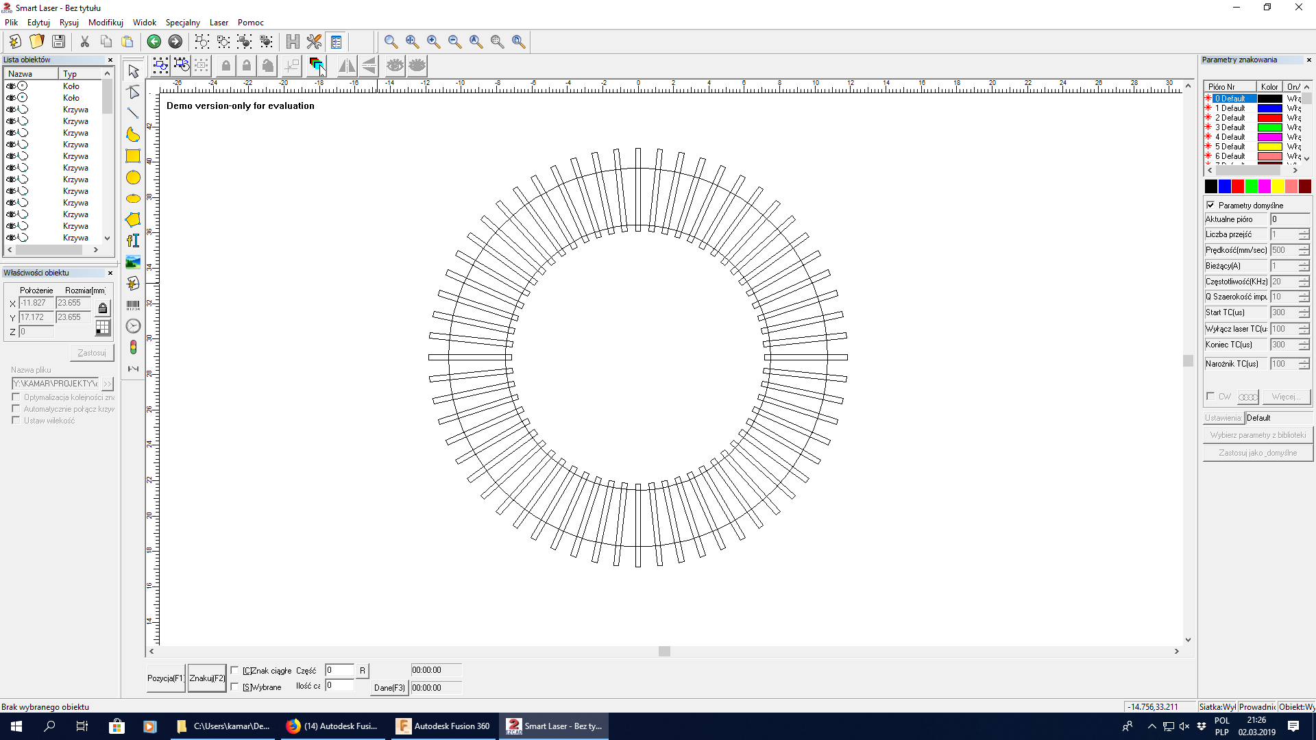

Post napisał: kamar » 02 mar 2019, 21:21
kamar pisze: ↑
22 sie 2018, 14:36
Ale to że Fusion partaczy to niewątpliwie obciach :)
Odwołuję wszystko ! Nie wiem kiedy ale poprawili. DXF-y ze szkiców wchodzą mi na laser bezbłędnie.
