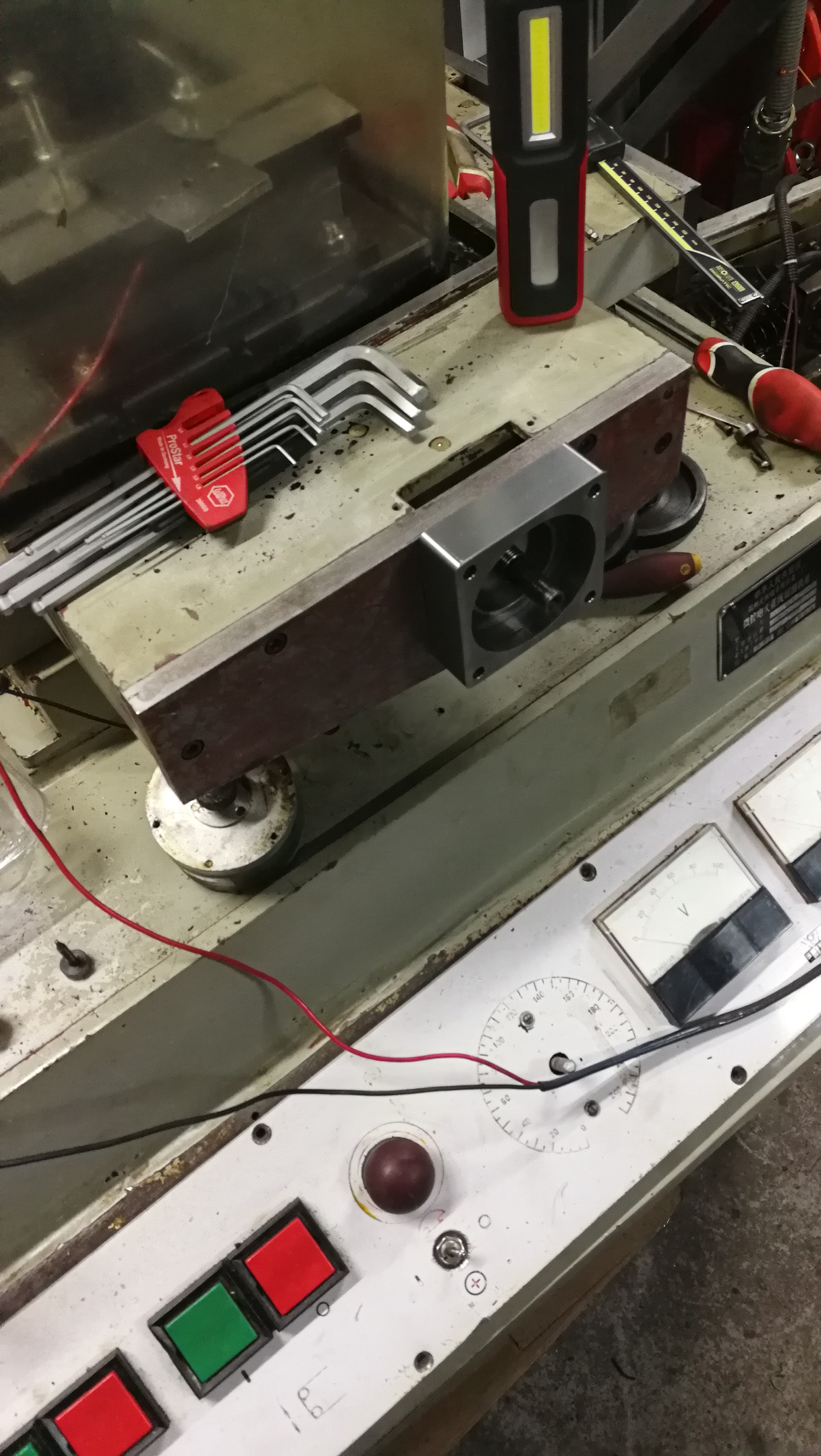

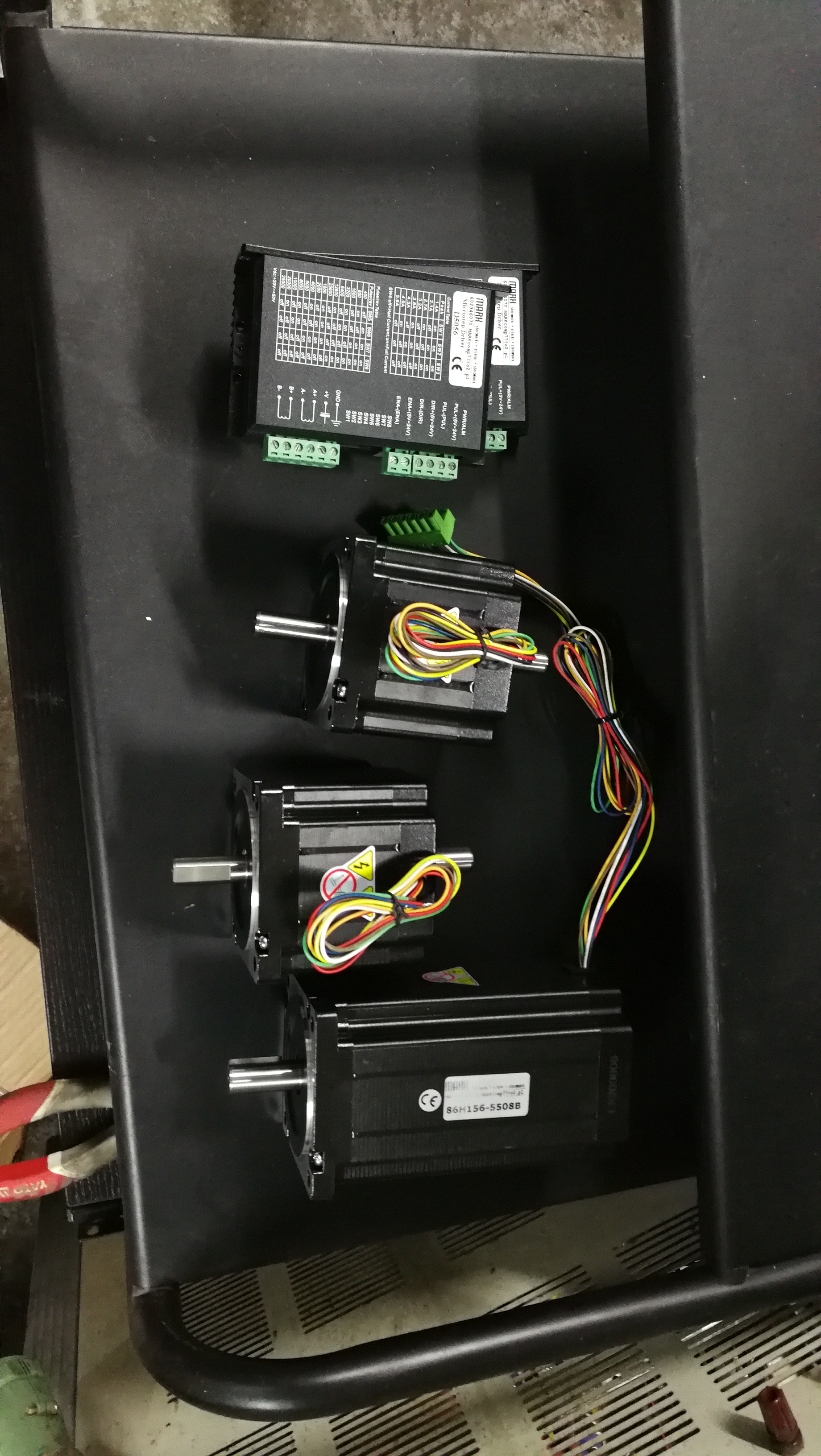

Post napisał: cyna's » 06 mar 2019, 06:18
Pierwszy krok ku nowoczesności 😁

Post napisał: kamar » 06 mar 2019, 07:06
A ten duży silnik to co ma robić ? Napędzać bęben ?

Post napisał: cyna's » 06 mar 2019, 08:37
kamar pisze: ↑
06 mar 2019, 07:06
Jasne ze nie, niby po co tam krokowiec :mrgreen:
Mam dla niego zupełnie inne zadanie w innej maszynce. :wink:

Post napisał: kamar » 06 mar 2019, 09:22
cyna's pisze: ↑
06 mar 2019, 08:37
Szkoda :) Myślałem nad tym wcześniej. Parę zalet bym znalazł :)
