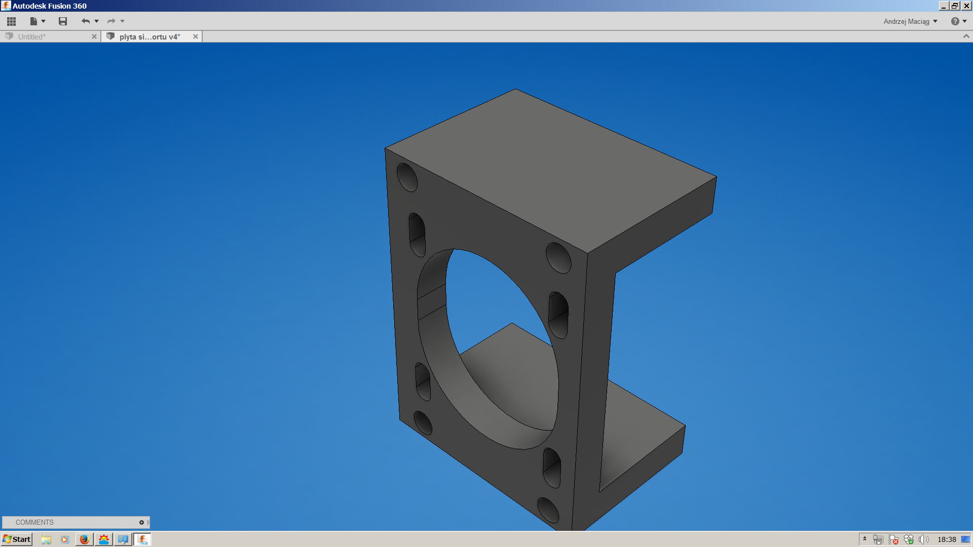

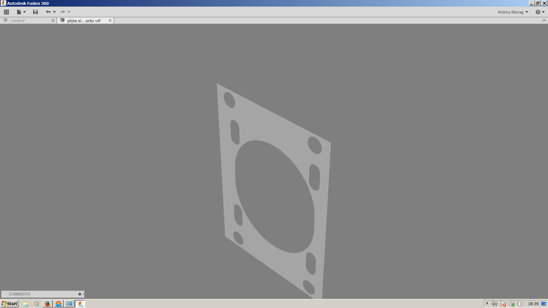

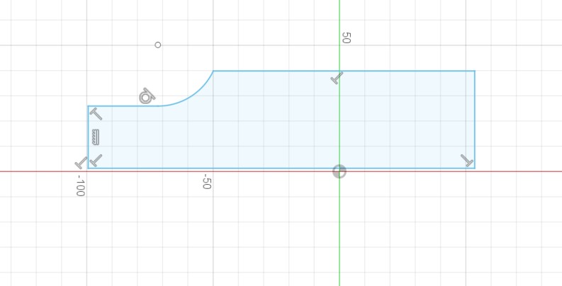

Mojego za to coś rąbło. Plik niby jest ale w tle. Na wierzchu siwy ekran. Robilem przeinstalkę i to samo. Męczę już ze dwie godziny bez efektu. Nowego detalu też nie idzie zrobić.
Po zmianie wielkości ekranu:
Po najechaniu myszką na detel:
Ostatnio zmieniony 24 sty 2016, 18:43 przez kamar, łącznie zmieniany 1 raz.

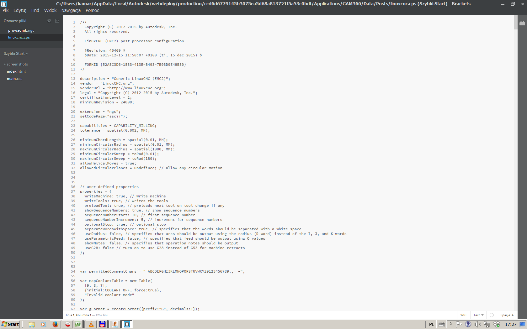

Post napisał: bh91 » 24 sty 2016, 18:07
A czy da się dostosować jakiś postprocesor do PikoCNC? czy nawet nie ma sensu próbować? A może da się wykorzystać postprocesor z Piko? Nie umiem programować więc nie wiem ;)
Na tym mi zależy najbardziej.

Post napisał: kamar » 25 sty 2016, 21:33
kamar pisze: Mojego za to coś rąbło.

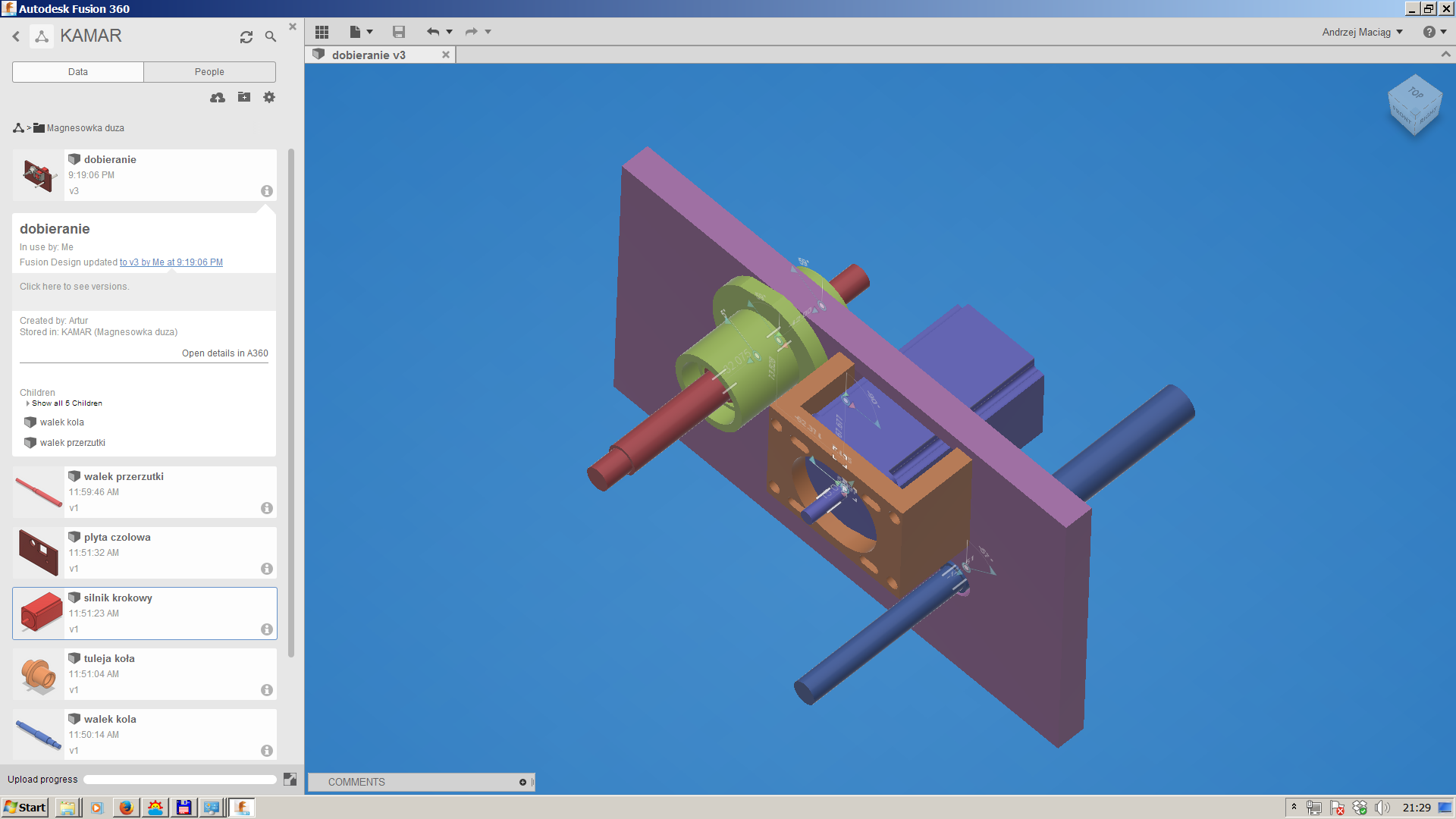

Pół niedzieli zmarnowałem na kombinacje i reinstalki a wystarczyło zaptaszkować kartę grafiki w menu przy znaku zapytania :)
I pierwsze złożenie :)

bh91 pisze: A może da się wykorzystać postprocesor z Piko?
Trzeba zapytać autora Piko do czego jego postprocesor jest podobny. W Fusion jest ich tyle, że na pewno coś dopasuje. Do Mach2 i 3 jest.
Jeżeli w Piko jest pisany podobnie to może wystarczy dołączyć .

Post napisał: kamar » 28 sty 2016, 16:38
steff.k pisze:A sprawdzał ktoś pod linuxemCNC, programy wygenerowane w Fusion?
Od trzech dni robimy tylko na nim i jest b.dobrze. Na moje potrzeby trzeba będzie trochę pozmieniać w postprocesorze ale to pryszcz.
