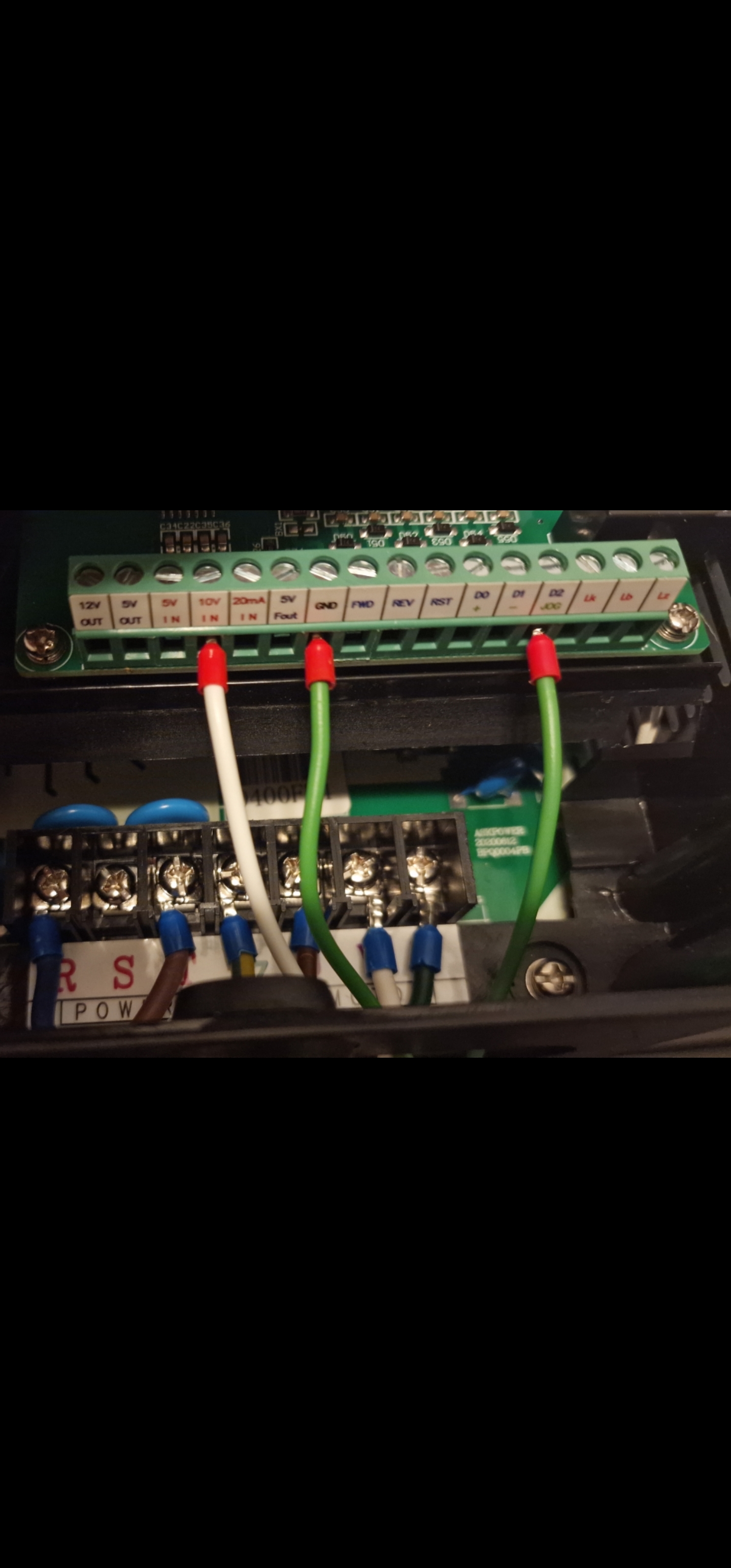

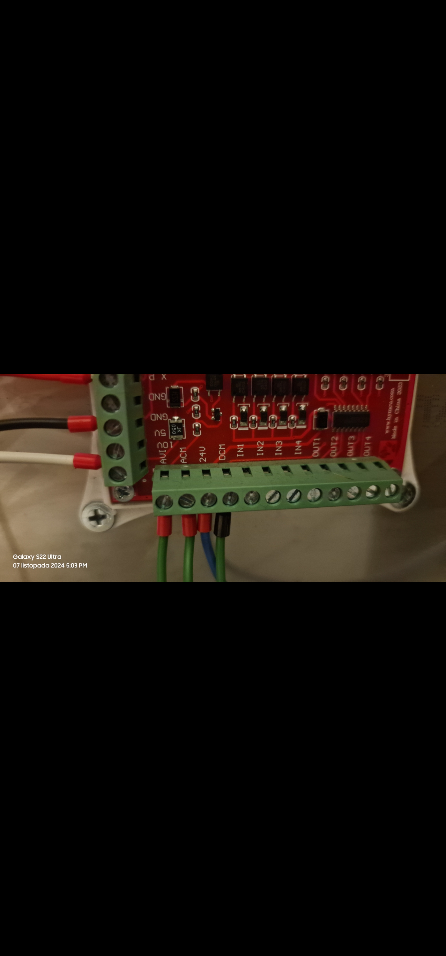

Witam, zwracam się z prośbą o pomoc w podłączeniu falownika A2 - 8040 do płyty sterującej rnr motion pod mach3, bo szczerze mówiąc walczę już z tym od 5 dni, i kończą mi się już pomysły, a ostatnim jest dokupienie spindle controll na ebmia mimo tego iż nie wiem czy to coś pomoże.
Dziś zakończyłem próby na podłączeniu:
1. 10V -> 10V
2. GND -> ACM
3. D2 Jog -> AVI
Dodam jeszcze iż próbowałem także różnych konfiguracji e samym programie ale mimo wszystko też wszystko nie pyklo, oczywiście sam falownik ustawiony jest na
3. Source of runtime frequency with range: 4 external 0-10V signal
4. Source of runtime Commander with range: 2 external signal control
Obrazek Obrazek

Nie ma to jak dwa chińczyki i jeden praktycznie bez papierów.
To co piszę to wynik moich rozmyślań po oglądaniu obrazków i przeczytaniu "dokumentacji" falownika.
Nie biorę odpo... bla bla.
Płytka:
10V - to jest wejście? Przynajmniej tak jest opisywane na obrazkach po portugalsku.
AVI - Sygnał analogowy 0-10V
ACM - GND dla AVI
Falownik:
10VIN - Wejście sygnału analogowego
GND - GND
12VOUT - Wyjście 12VDC
Z tego wychodzi, że musisz załatwić 10VDC z zewnętrznego zasilacza dla sygnału analogowego. Nie mogę znaleźć jaka jest tolerancja na tym porcie, więc ewentualnie możesz ryzykować podpięciem 12VOUT. Ale nie wiadomo czy wybuchnie czy nie.
Jeden obrazek mi świadkiem, gdzie było opisane podłączenie 12VDC do 10VIN. Płytka nie droga. ;)
AVI z płytki do 10VIN falownika.
ACM płytki do GND.
Poza tym jeszcze sygnały sterujące. Musisz sprawdzić, który OUT na płytce jest aktywny gdy zadajesz obroty lewe a który gdy prawe.
Na obrazkach przewijało się OUT2 i OUT3 ale również OUT1... Wszystko zależy od konfiguracji w machu.
Gdy już je znajdziesz podpinasz pod REV oraz FWD.
Tyle powinno wystarczyć aby ruszyć.

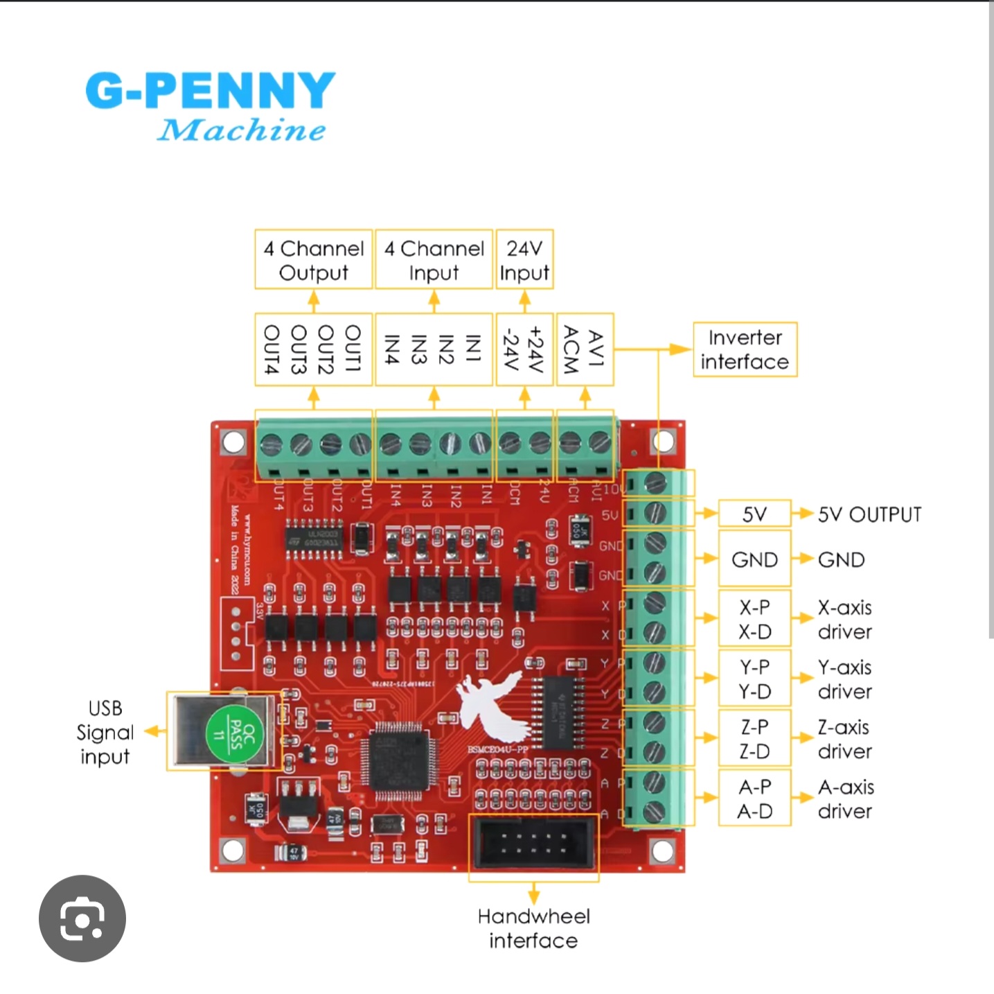

usiądę do tego jak wrócę z roboty, ale dzięki za nakierowanie, a co do płytki:

Ale "spindle control" potrzebuje sygnałów step z LPT. Twoja płytka musiałby mieć coś takiego.
A w machu masz dobrze porty/piny ustawione? Ports&Pin "Motor Control" ustawione wg instrukcji? No i może być tak, że sterownik zadaje ci dobrą częstotliwość tyko falownik trzeba z ręki uruchamiać (RUN) - jeżeli nie ma dodatkowego sygnału. To akurat można sprawdzić ustawiając falownik na pokazywanie zadanej częstotliwości - wtedy ta zmienia się w zależności od ustawionych obrotów w mach (choć silnik nie startuje).

No już myślałem nad wymiana tej płytki na ssk mb2, ale póki co jeszcze się z nią przemęczę.
Dodane 43 minuty 21 sekundy:
jasiekk7 pisze: ↑
08 lis 2024, 09:51
Falownik w ogóle nie reaguje na zmiany prędkości czy cokolwiek innego z poziomu systemu, tak jakby zwyczajnie nie było między nimi komunikacji, porty i piny ustawiałem zgodnie z poradnikiem, czy to były dobre poradniki nie wiem, mam nadzieję że tak. Sprawdzę jeszcze ta opcje co pisał kolega wyżej, zobaczymy czy to coś pomoże.

Sprawdzałeś miernikiem, czy napięcie wychodzące z płytki się zmienia gdy zmieniasz obroty w machu?
Sprawdzę i dam znać, ale zakładając że nie zmienia się to na co zwrócić uwagę?
Właśnie sprawdziłem, niestety po zmianie parametrów nie zmienia się napiecie
