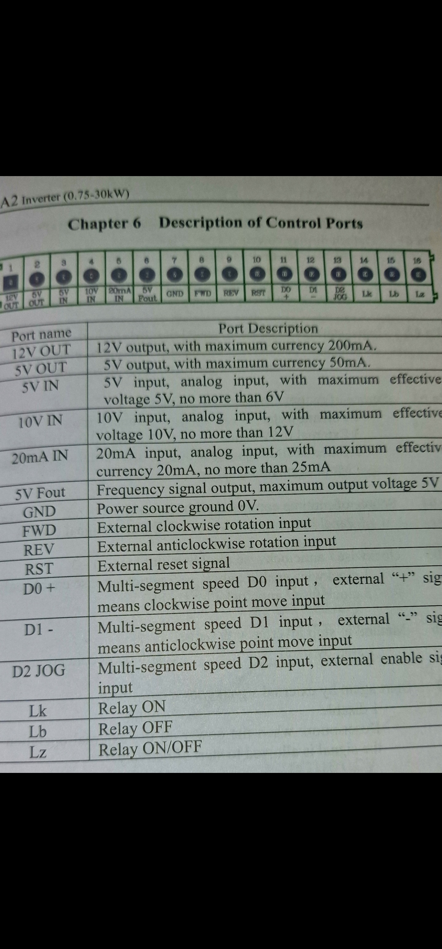

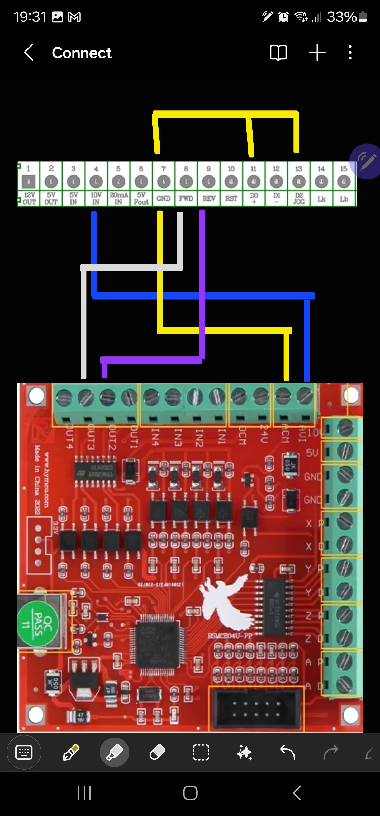

AVI z karty do 10V in w falowniku, tylko najpierw dojdź do momentu gdy na wyjściu AVI zacznie się zmieniać napięcie gdy przestawiasz obroty w machu.

Zrobiłem konfigurację zgodnie z filmem który podawałem i napiecie po włączeniu i zmianie obrotow zmienia się, natomiast samo wrzeciono czy to w podłączeniu do AVI czy do 10V nadal się nie uruchamia, ustawiłem też out 2 i 3 poczym podłączyłem do tego FWD i REV oczywiście zgodnie z konfiguracją w machu to też nie pomogło.

10v to jest wyjście z falownika - używa się przy podłączeniu potencjometru. Ty tam nic nie podłączasz. Podlacz Gnd-gnd Vin-avi.

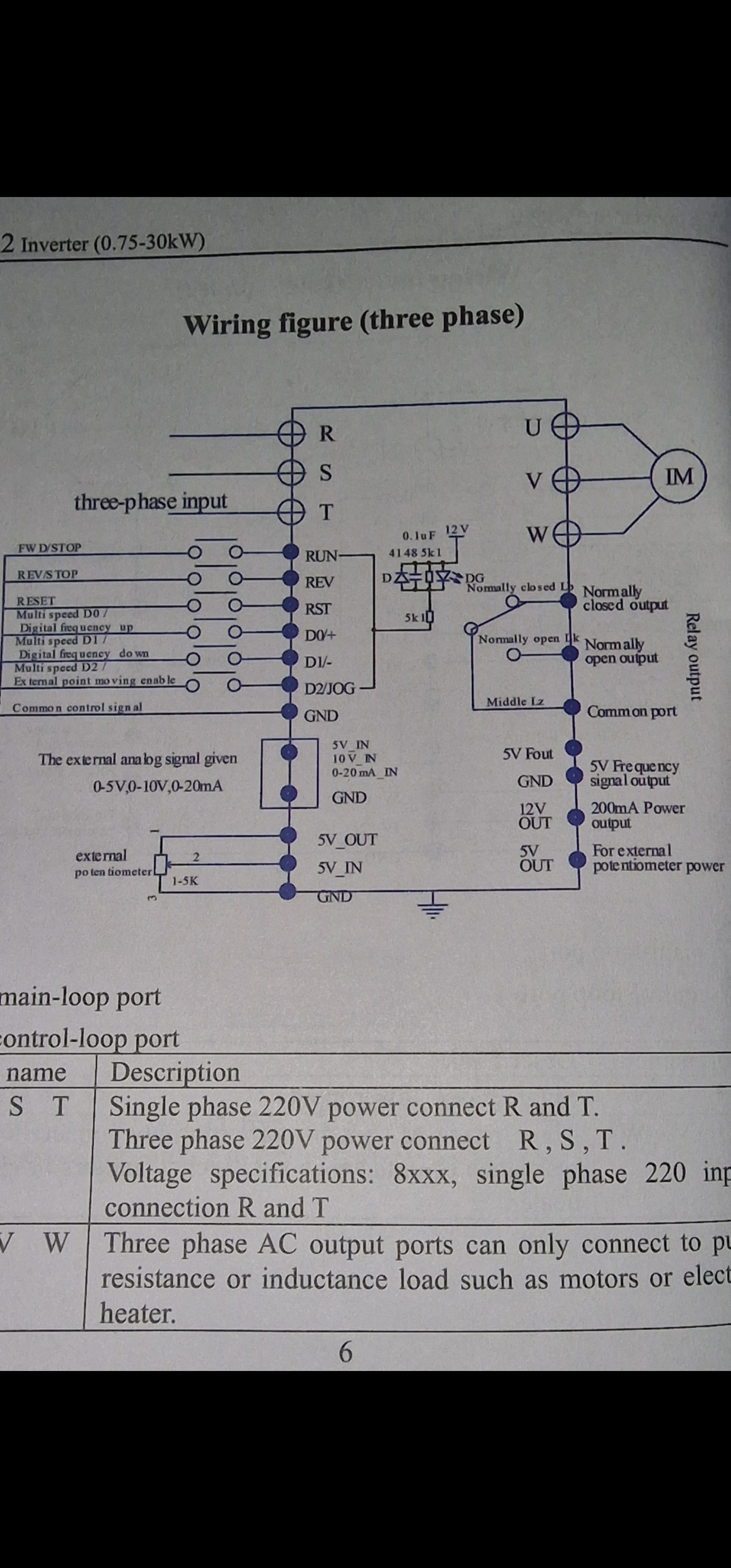

Jak już wspominałem nie mam takiego slotu na falowniku jak VIN czy VI1, dlatego dopytywałem i dlatego 10V falownika zgodnie z tym co sugerowali inni podłączyłem do AVI płyty, dlatego też zastanawiałem się nad dokupieniem modułu 0-10v pwm chociaż nie wiem czy to coś by dalo , dorzucam zdj z instrukcji mojego falownika

A to rzeczywiście 10V IN-AVI.

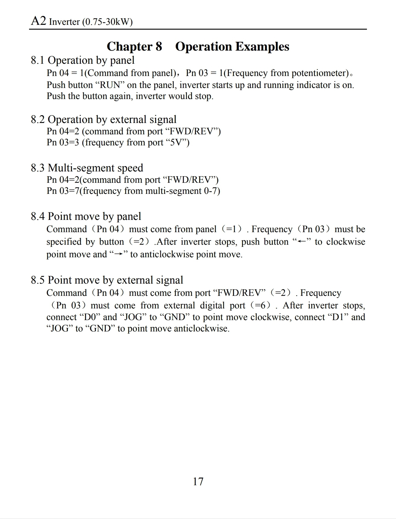

Dodane 1 godzina 29 minuty 3 sekundy:
Tak się zastanawiam nad tym a dokladniej pkt. 8.5Obrazek
Dodane 1 godzina 1 minuta 27 sekundy:
TomaszW1 pisze:
12 lis 2024, 18:32
jasiekk7 pisze:
11 lis 2024, 20:56
oglądałem jakiś filimk na youtubie i tego pn 01 nie jestem pewien. Sprawdź najpierw z potencjometrem (o ile go masz)
Nie działa ani z potencjometrem ani zmiana pn 01 niestety
Czy to może zadziałać zgodnie z ustawieniami z pkt 8.5 ?
