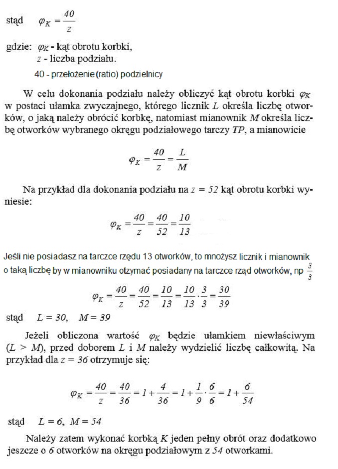

Post napisał: RomanJ4 » 12 lut 2022, 18:33
amator7 pisze:Pewnie są i na to jakieś pomocne wzory ale posiłkując się logiką też da radę to ustawić.
Jest, przy trzech tarczkach mało którego podziału nie da się ich rzędami otworków wykonać.
Jak policzyć jaki rząd otworków na tarczce będzie potrzebny, ile obrotów korbki + o ile otworków trzeba przesunąć, znajdziesz w poniższych opracowaniach. Krótko mówiąc tworzysz ułamek zwykły z przełożeniem(ratio) twojej podzielnicy w liczniku, i liczbą podziałów jaki chcesz uzyskać w mianowniku:
https://docplayer.pl/17784949-4-podziel ... lnicy.html
tu także o tym
https://www.google.com/url?sa=i&url=htt ... YDegQIABAm

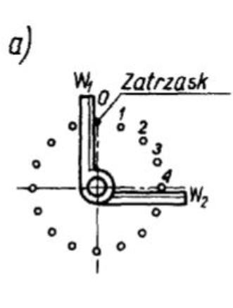

WAŻNE!
Po obliczeniu potrzebnego ułamka dla ustawienia właściwego początkowego rozwarcia wskazówek na tarczy - do obliczonej liczby otworków trzeba dodać otworek aktualnego położenia zatrzasku, czyli licznik obliczonego ułamka(np 4) + 1 (opis w materiale z linku powyżej)
