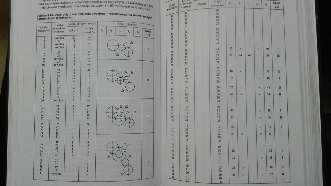

Czy taka podzielnica jest warta swojej ceny?
I czy da się na niej uzyskać podział np. na 67 zębów?

Co do zasady, to jeżeli:
"Przekładnia ślimakowa o przełożeniu 90: 1"
oraz:
"zestaw tarcz :
Dysk A: 15, 16, 17, 18, 19, 20
Dysk B: 21, 23, 27, 29, 31, 33
Dysk C: 37, 39, 41, 43, 47, 49"
To uzyskasz maksymalny podział okręgu na 90×49=4410 części, czyli około 0,08 stopnia.
No i znowu jest pytanie o dokładność wykonania, bo się może okazać że faktyczny błąd położenia będzie większy.
Tak czy inaczej 67 zębów powinno dać się wykonać z zadowalającą precyzją, inaczej to byłby złom a nie podzielnica.

tuxcnc pisze:uzyskasz maksymalny podział okręgu na 90×49=4410 części, czyli około 0,08 stopnia.
Dziękuję za tą podpowiedź, niby nic odkrywczego ale naprowadziło mnie to jak korzystać z tego urządzenia,
a przynajmniej tak mi się wydaje.
Pewnie są i na to jakieś pomocne wzory ale posiłkując się logiką też da radę to ustawić.
W ostateczności zwrócę się z tym do znajomego tokarza, może i na tym się będzie znał.
No chyba że komuś z tu obecnych chciało by się jakiś przykład podać jak dobiera się tarczkę do danego podziału, bo ta z największa iloscią otworów niby ustala najmniejsze działki ale nie w każdy podział trafia idealnie.
Dodam że nie posiadam jeszcze poradnika frezera tak samo jak nie posiadam i na żywo nie widziałem podzielnicy ;)
A chęć zrobienia koła zębatego to tylko hobby, zwane przez niektórych fanaberią.
Wiem że taniej i to po wielokroć było by kupić, ale ryby łowione na wędkę też często bywają droższe od tych kupionych w sklepie.

amator7 pisze:
18 wrz 2021, 18:52
Nie ma takiego pojęcia , że nie w każdy podział trafia się idealnie.
zerknij na tabelę.

WZÓR pisze:Nie ma takiego pojęcia , że nie w każdy podział trafia się idealnie.
zerknij na tabelę.
Ale ta tabela odnosi się chyba do bardziej zaawansowanej podzielnicy niż ta o jaką ja pytam.

Z podziałem podzielnic to jest tak ze nawet jeśli się nie ma tarczki z określoną ilością otworków to trzeba sobie po prostu potrzebną tarczkę z odpowiednią iloscią otworków dorobić. A wtedy jest tak jak być powinno bez kombinowania. Wiec zazwyczaj podział można zrobić dowolny jaki się chce a nie tylko taki jaki oferuje producent.
