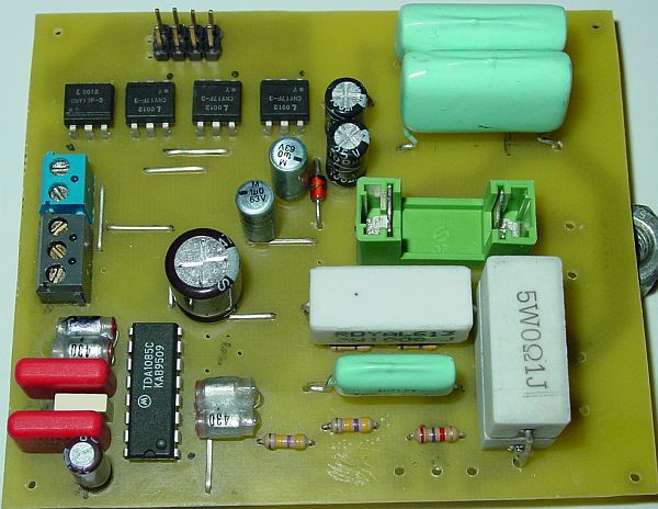

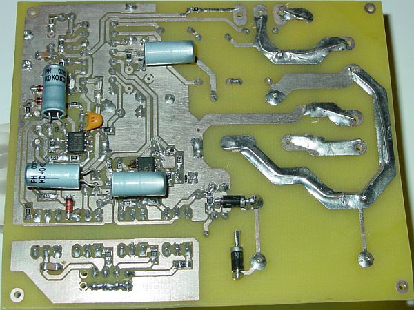

Post napisał: Szopler » 30 cze 2007, 21:42
Płytka zlutowana...
Wymiary 75x90x28 - teraz szukam obudowy,
wszak na kilku ścieżkach jest potencjał sieci - lepiej przypadkiem nie dotknąć...
Ostatnio zmieniony 30 cze 2007, 21:46 przez Szopler, łącznie zmieniany 1 raz.

#54
Post napisał: rockykon » 30 cze 2007, 21:44
były juz jakieś testy ??

#55
Post napisał: Szopler » 30 cze 2007, 21:49
Testów nie było żadnych, nawet zaraz wylutuję TDA żeby sprawdzić czy zasilacz (beztransformatorowy) dobrze działa (szkoda uwalić)...
Do testów z silnikiem daleko, - nie mam sprzężenia zwrotnego a bez tego układ nie ruszy...

#57
Post napisał: Szopler » 30 cze 2007, 22:59
Właśnie miałem małego zonka - włączam niby OK ale mierzę napięcie na zenerce
(powinno być około 15VDC) i kicha = 0.
Wyłączam prąd, mierzę - zwarcie (co u licha).
Wylutowuję zenerkę - dobra, kondensatory po kolei - dobre, zwarcie jest dalej...
W końcu układ 4093 - wylut, zwarcie zniknęło, więc wlutowywanie spowrotem po jednym elemencie i sprawdzanie... Wlutowałem wszystko do scalaka, włączam - jest 15.56V tam gdzie ma być... Mierzę zcalaka między nóżkami zasilania - zwarcia nie ma ;)... No to teraz przyczepię scalaczka na miejsce (narazie nóżki od zasilania only) i zobaczę - uff...
UpDate 23:20 - już jest OK :)
