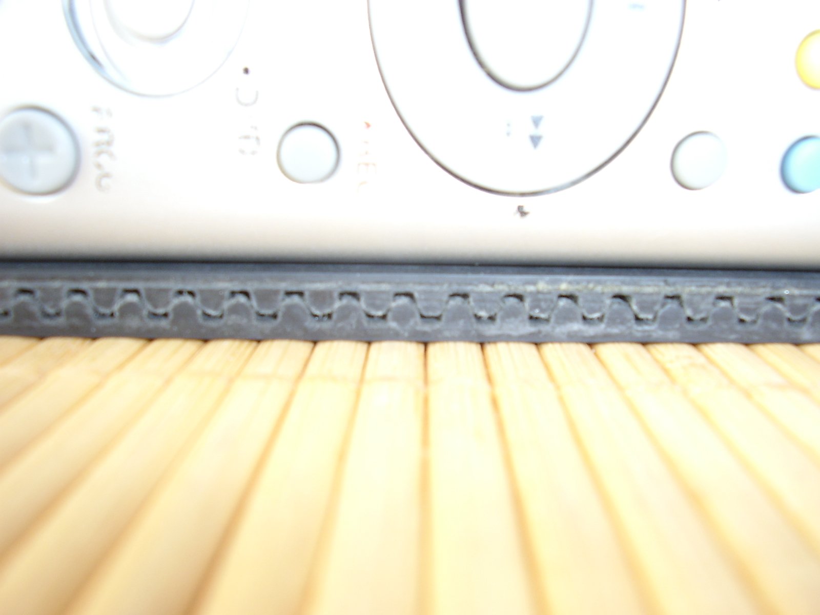

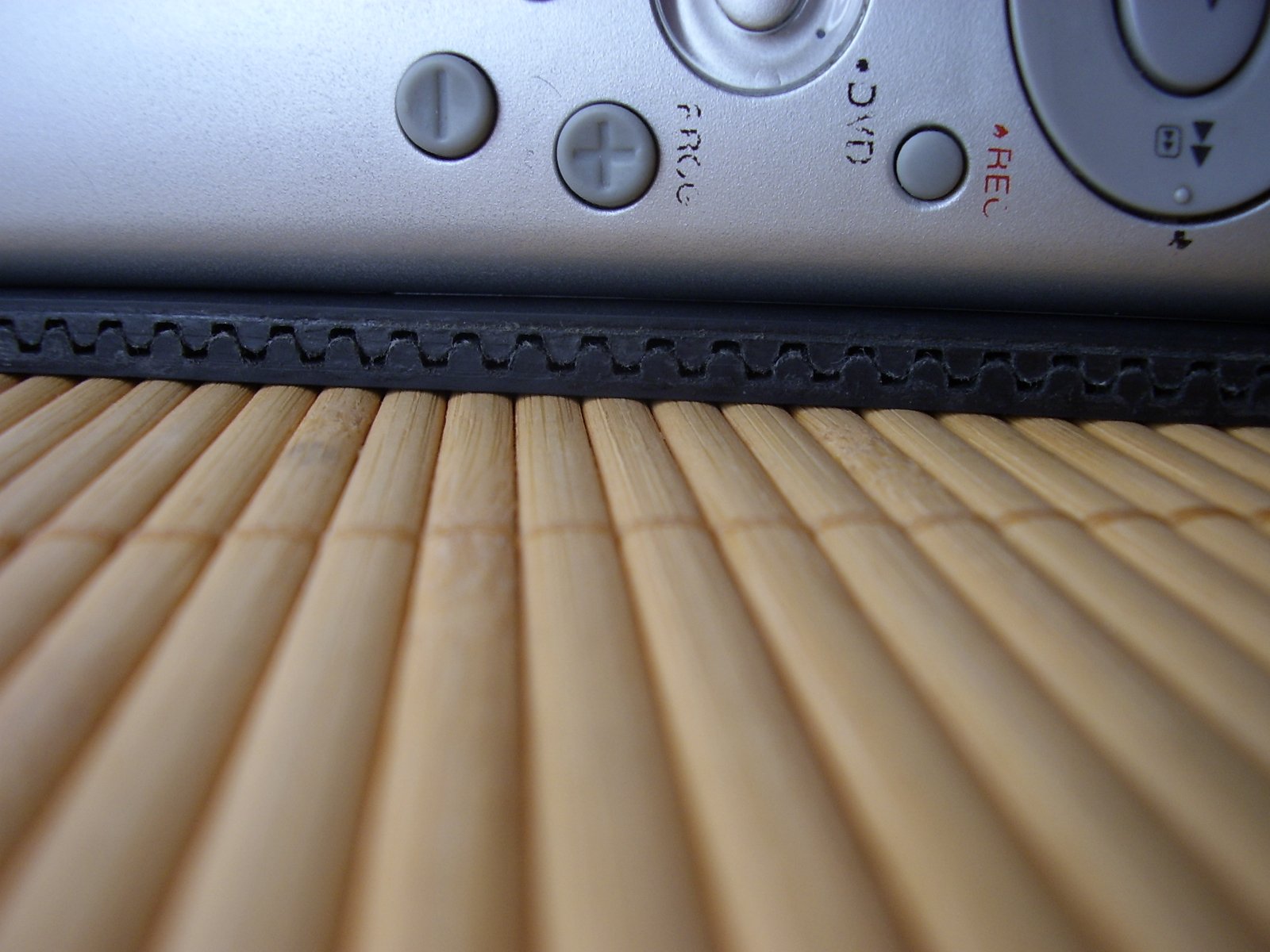

Post napisał: habit_m_ » 14 kwie 2011, 16:38
Jeśli kolega potrzebuje do testów kawałek paska HTD 5M to mogę po taniości odstąpić pasek o szerokości 20 mm i długości 1250 mm.
Nie żeby była to jakaś reklama, poprostu jeśli do sprawdzenia pomysłu z żywicą - po co poświęcać nowy pasek.
Jeśli chodzi o temat wcześniejszych wypowiedzi, to pasek HTD obrócony do siebie co prawda nie dolega idealnie ząbek w ząbek, ale na połączeniu nie ma żadnych luzów. Ja zanim kupiłem płytki mocujące stosowałem tak przycięty pasek jako pasek dociskający - czyli płytkę.
Jeżeli podczas pracy tak jak u mnie na pasku bezkońcowym dociśniesz lekko w czasie ruchu oba paski do siebie tzn. górny i dolny to efekt jest taki, że silnik 2 NM nie ma rady tym poruszyć jak się zablokują 3 ząbki tylko.
Ząbki htd wg obrazka nie dolegają do siebie, jednak ich części ewolwentowe mocno zapierają się o siebie, w rzeczywistości wygląda to trochę inaczej niż narysował kolega miernik.
Ja stosowałem kawałki paska htd jako płytka montażowa i idealnie spełniał swoje zadanie.
Fotosy:

Post napisał: habit_m_ » 14 kwie 2011, 19:46
tak, tyle tylko, że jak chwycić pasek rękoma to go niezatrzymasz taka ma siłę, a jak się zblokują zębami to silnik staje.
