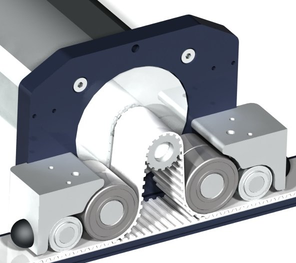

Kol. Gmaro - warto przemyśleć sprawę napędu 2-paskowego, z paskiem leżącym, jako "przeciwzębnika". Można nawet pokusić się o umocowanie na stałe tego dolnego paska, a nawet jeśli nie, to każdy z nich będzie przenosił połowę siły.

Tak jak napisałem wyżej właśnie planuje zrobić coś ala z tego rysunku co zapodałeś z pdfa .

Jedno mi sie w tym napedzie nie podoba - bezposreni naped zebatki silnikiem.
(Chyba ze jest redukcja, czego nie widac).
Beda rezonanse i stosunkowo mala rozdzielczosc...
J.

oprawcafotografii pisze:Jedno mi sie w tym napedzie nie podoba - bezposreni naped zebatki silnikiem.
J.
Tutaj napęd to serwo a enkoder jest liniowy na całej długości wzdłuż pasa co nie jest pokazane na focie .
Ja zdecydowałem że będzie silnik krokowy + przełożenie a oczekiwana prędkość dojazdowa na poziomie 10 metrów co wydaję się przyzwoitą prędkością ...
