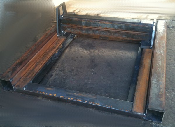

Trochę jestem do przodu ,maszyna szczepiona,pospawana i jutro ląduje w wyżarzaniu a dalej piaskowanie i frezowanie.
Dalej pozostaje sprawa pasów czy htd czy może wystarczą zwykłe ale patrząc pod kątem wytrzymałościowym - Co myślicie ?

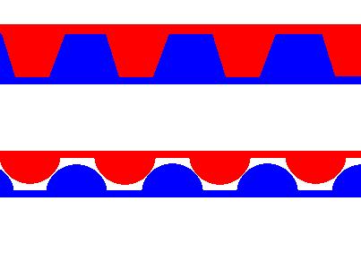

Moim zdaniem lepsze będą zwykłe paski typu T ponieważ lepiej "uzupełniają" się w ząbkach jak zwrócone są do siebie- mają trapezowy ząbek. Wydaje mi się, że będą lepiej wpasowywać się w siebie niż HTD. W załączniku graficzne przedstawienie mojej "wizji" :razz:

Dziś też na paskach htd sprawdziłem i widać luz po złożeniu 2 pasów do siebie jak kolega narysowała za co punkcik leci , dlatego pytam o zdanie za i przeciw i ...
Jak będzie wiadome jaki pasek z jakiego materiału to pozostaje zastanowić się czym i jakim klejem go przykleić :wink:

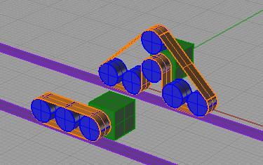

Jak ten dolny pasek ma byc na stale, to ten górny mozna moze jakos tak zamontowac. Bylby krótszy i moze mniej sie rozciagal - to tylko pomysl.
Bo dwa paski, jeden w drugim... jak ten górny sie rozciagnie to i tak tylko ten dolny bedzie ciagnal. Tylko ciekawe czy jakis klej go przyklei na amen.

Ten pomysl mi sie podoba - zrobic listwe z wyfrezowanymi gniazdami
pod zeby i wozek z krotkim paskiem, zazebiajacy na dl. powiedzmy 15cm
Powinien zapierniczac jak samochodzik :)
Chyba zrobie taki probny modol napedowy w wolnej chwili :)
Pomysl coraz bardziej mi sie podoba - wozek napedowy w jednym
wykonaniu, zmienialaby sie tylko dlugosc "listwy" na ktorej montowaloby
sie prowadnice i frezowalo "zebatke".
Taki naped na listwie zebatej, tylko bezluzowy :)
