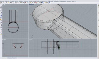

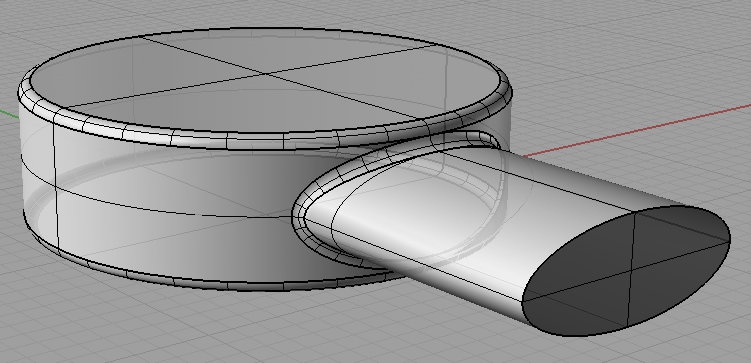

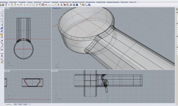

Trafilem na problem - nie jestem w stanie polaczyc obiektow uzywajac "laczenia plynnego".
Ilustracja - tak wygladaja dwa obiekty:
Lacze boolean, robie laczenie plynne i niespodzianka:
Co ciekawe gdy jeden z obiektow obroce wieksza plaszczyzna
problemu nie ma:
Przypuszczam, ze cos jest nie tak z jednym z obiektow, ale co
niestety nie potrafie zdiagnozowac...

Z tego co wiem Rhino nigdy nie był dobry do zaokrąglania rogów i kantów.
Znam kogoś kto robi gitary i rysuje wszystko w Rhino a zaokrąglenia na koniec w Solidworks.
Może zaokrąglenie wychodzi poza model. Próbowałeś mniejszy promień?

Ta, jasne. Zawsze cos sie sypie.
Przypuszczam, ze ta krzywa wyciagana jest niekosherna ;)
Sprobuje ja inaczej narysowac / skonstruowac...

Da się to narysować w kilka sposobów np: można zrobić promień łączenia zmienny, nawet trzeba, bo na jednym z elementów brakuje ciałka.
Można też zrobić 2 krzywe, które można połączyć ze sobą powierzchnią i też na kilka sposobów.
do sprawdzenia wielkości obiektów są inne funkccje.
Analiza - obwiednia prostokąta

Właśnie próbowałem. Jak zaokrąglenia nie zachodzą na siebie, to nie ma problemu.
Trzeba promień zmniejszyć.

tak + odsunąłem o jakaś odległość
następnie po prowadnicach (krawędziach powstałych ) przeprowadziłem narysowany łuk
Wyciągnięcie po 2 ścieżkach
