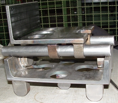

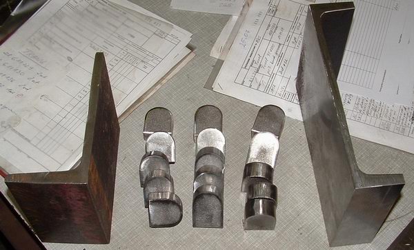

Post napisał: easy2002 » 15 lip 2006, 19:20
Witam :wink:
kolejne zdjęcie tym razem podzespoły przygotowane do szczepienia i spawania
Postaram się na bieżąco robić zdjęcia i wklejać w ten post...

Post napisał: bartuss1 » 16 lip 2006, 11:14
tylko że na razie nie wiadomo o co chodzi, katownik ceówka i jakies uszy :P
gmaro
Posty w temacie: 42
Posty: 3667
Lokalizacja: zapytaj
#19
Post napisał: gmaro » 19 lip 2006, 09:17
bartuss1 pisze:tylko że na razie nie wiadomo o co chodzi, katownik ceówka i jakies uszy
uszy zapewne do utwierdzenia wałków :razz: ale to zapewne się niedługo dowiemy

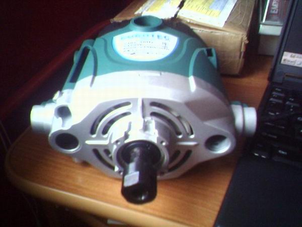

Już poszczepiane i pospawałem elementy w zespoły tylko mały problem pożyczyłem siostrze aparat na wycieczkę w góry także na razie nie mam czy robić ale już po niedzieli będą zdjęcia wrzeciennika i kolumny „Z”

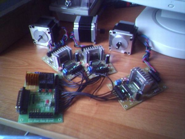

[ Dodano: 2006-07-23, 08:57 ]
witam
Oto zdjęcie moich silników , sterowników i wrzeciona
Oto dane tech:
Silniki krokowe bipolarne
Napięcie 2,5V
Prąd 2,8A / faze
0,9 om / faze
2,5 mH / faze
Moc 1,26 Nm
Skok 0,9 stopnia (400 kroków)
4 wyprowadzenia
wymiary 56 / 56mm
długość osi 20mm
waga 0,7kg
Płyta główna
ustawianie trybu pracy dla każdego sterownika (pół krok / pełny krok)
wyłączniki krańcowe dla każdego z silników X,Y,Z
dwa przekażniki do urządzeń dodatkowych
Wyłącznik awaryjny STOP
Zasilanie 12V
Trzy sterowniki bipolarne
napięcie zasilania silnika max45V
prąd 2A / fazę
część sterująca 5V zasilana z płyty głównej
regulacja prądu uzwojenia
wyjście synchronizacji czopera
Praca z pół krokiem lub pełnym krokiem
Wrzeciono
Eurotec
2350 W
8000-23500 obrotów
mocowanie fi 8-12
Proszę o opinie czy coś można ztego zrobić :oops:

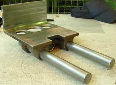

[ Dodano: 2006-07-29, 18:29 ]
Wrzeciennik
[ Dodano: 2006-07-29, 19:11 ]

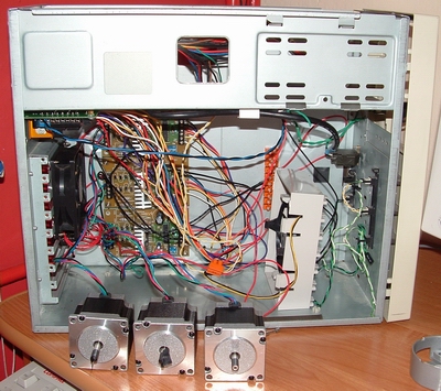

Szafa ele.
[ Dodano: 2006-07-29, 20:28 ]
wrzeciennik z prowadnicami
[ Dodano: 2006-08-15, 07:27 ]
Elementy osi "Z" gotowe do montażu
