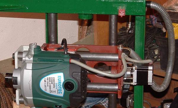

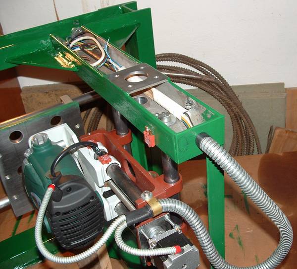

dalszy opis maszyny
tak sobie poradziłem z kablami
I link do filmu praca bez śrub
http://d.turboupload.com/de/1409484/vls2qb9rej.html

Post napisał: ozmos » 09 sty 2007, 01:17
easy2002 pisze:Witam
Jeśli chodzi o sprzęgło to starałem się aby
było proste i spełniało swoje zadanie
obie części sprzęgła wykonane z aluminium
a element sprzęgający to teflon (słonina tak ją nazywam)
ale myślę że troszkę elastyczniejszy by się przydał
Teflon zupełnie się nie nadaje na sprzęgło - zastosuj poliuretan, albo zastępczo choćby polietylen czy polipropylen.
